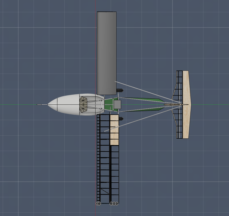

Мой недавний дизайн
Этот двигатель будет слишком тяжёлым... а максимальный запас топлива составит, возможно, 20 литров. Это не самолёт для дальних перелётов.

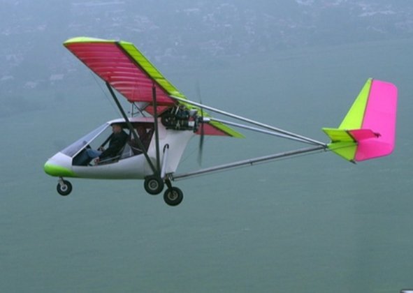

как предложил коллега, дон кихот может быть подходящей машиной,
нужно только кабину подогнать под размеры, и возможно крыло побольше.
Тогда я перенесу передний лонжерон назад. Какой профиль крыла вы посоветуете? И что не так с текущим размером моего элерона?
Элерон слишком большой.
А что касается профиля - возможных профилей великое множество. Профиль должен быть плоско-выпуклый, не требующий чёткого соблюдения теоретического контура. Можно выбрать из серии НАСА или ЦАГИ.

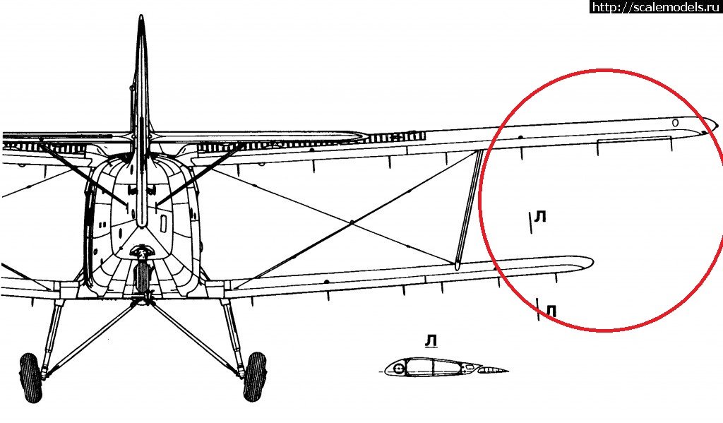

Если вы имеете ввиду двухлонжеронную схему, чтобы взять продольную силу вполне достаточно жестко зашить шпации между нервюрами в корне и конце консоли . Не надо городить внутри раскосы или расчалки. Кручение же берётся без ухищрений самими лонжеронами
Повторю - зашивка в конце консоли, ничего не даст.
А что касается кручения - из-за разности высот лонжеронов, может не хватить сопротивления супругой деформации заднего, поэтому контур работающий на кручение всё-же должен быть.
Ок. Посмотрите на плоскость под другим углом по аналогии с Бипланом. Может быть левая заневоленная часть, и правая свободная часть натолкнут вас на ответ, причем правую часть можно продлить сколько угодно. А теперь мысленно разверните плоскость обратно и замените расчалки в корне, жесткой зашивкой.

Что касается конструкции крыла, я уменьшу элероны и сдвину лонжерон назад. Я всё равно буду укреплять крыло изнутри, потому что это вписывается в мой весовой лимит.
Loftus
где у Вашего самолета центр тяжести?
if possible, place a top view of the aircraft here
Центр тяжести должен находиться примерно посередине крыла, возможно, немного впереди середины. Вот фотография.

это хвост из труб не имеет никакой жесткости на кручение и изгиб.
может привести к потере стабильности конструкции даже при
небольших нагрузках.

Можно ли добавить несколько труб между выхлопными трубами для усиления конструкции и защиты от скручивания?
Нормальный разбег центровок для новичка - 20-30% средней аэродинамической хорды крыла.
Если лонжерон будет самодельный, то почему он постоянного сечения? Если вы строите ультралегкий самолет и у вас каждый кг на счету, то за счет лонжеронов с переменным сечением можете немало веса сэкономить.

Вы просто не разбираетесь в теме. При зашивке корня, лонжероны на свободном пролёте можно считать моментно заделанными балками. Есть самолеты, с двухлонжеронными крылья , где даже раскосы стоят через свободные пролеты
по тому что прорисовано на сейчас выполнено ли определение положения центра тяжести?

по-моему у Птенца что-то подобное
На дданном этапе проектирования, можно принять положение ЦТ на 25% хорды. От него измерять плечо ГО и ВО в расчётах.
