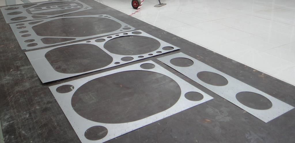

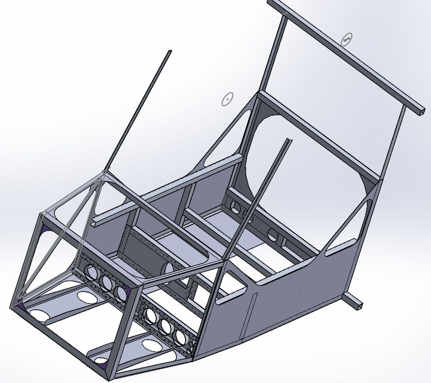

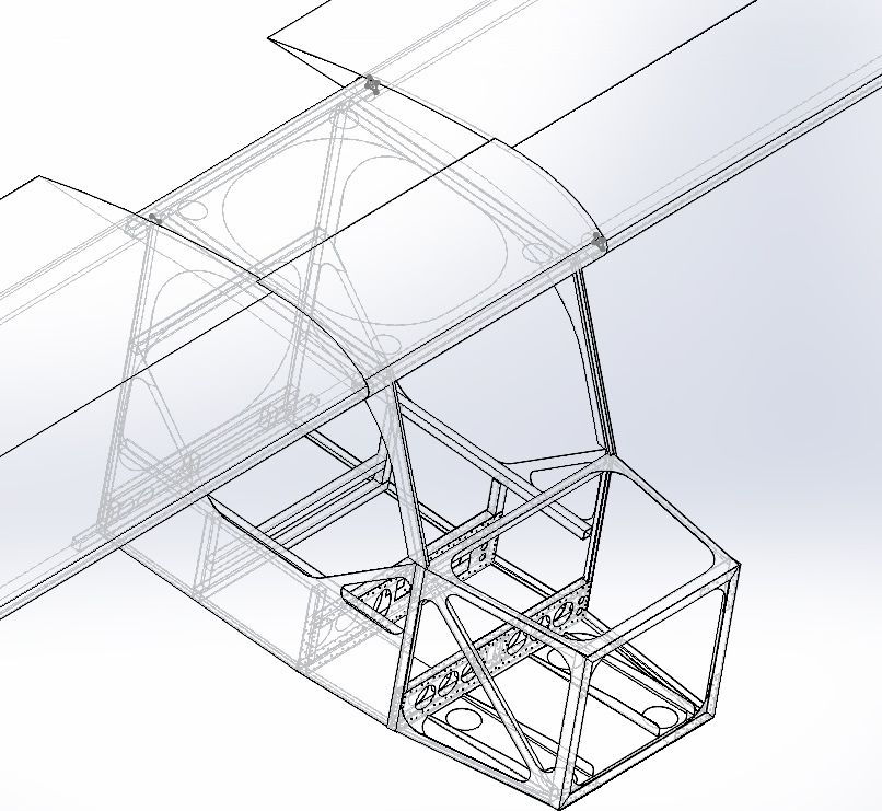

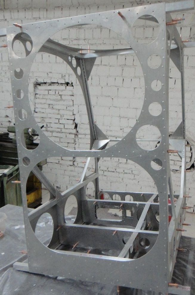

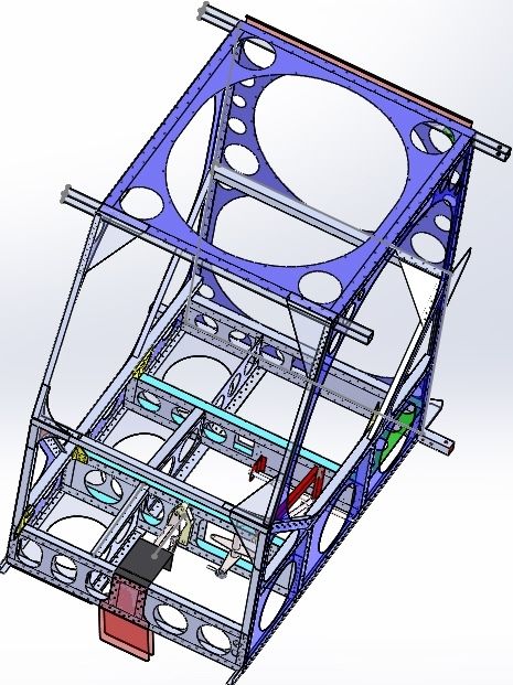

Тем не менее идея собирать подобное на нашей стороне океана, не выходит из головы. Была и моделька в общих чертах прорисована по имеющимся многочисленным фоткам, и макет из подручных материалов собирался для уточнения размеров по кабине и проработки технологии сборки, даже основа кабины по сути уже собрана, но не склепана до конца. Исключительно для удобства хранения, так как по сути собирать её сейчас негде, да и все же надо закончить вначале другой самолет. За все хвататься одновременно - очень хочется, но в одиночку очень непродуктивно  ;D
Кроме почти готовой коробки кабины, набор заготовок для еще одной. По сути все размечено и просверлено, но требуется обработать напильником и собрать.
Но и это еще не все  😀 Есть еще связки всякого подходящего добра и желание с надеждой довести начатое до первого промежуточного полета.  Но нужен желающий в географической близости, кто хочет собрать себе подобный аппарат. Всяческую помощь в физической постройке отдельных частей, агрегатов, и прочей мелочевке я могу гарантировать. Тем более, что задел уже создан. Но нужна ОБЩАЯ СБОРКА и непосредственное ведение этого проекта , какое то подходящее место  и естественно время для этого всего. Владение САПР очень приветствуется.
Наклонировать еще подобных частей для всех желающих нет проблем НИКАКИХ, но надо собрать первый и поднять его пока с "Тайгой". С этим мотором не просто попасть в 115, зато он в наличии и конструкцию пока можно довести и причесать. Ну и иметь резвый и легкий одноместный аэроплан - есть все шансы.
Предложение касается всех желающих в Москве или ближайшем Подмосковье. Никого не хочу обидеть, но просто так удобно и реально возможно сотрудничать. По сути вручаю в добрые руки все, что есть и что могу еще сделать для полного человеческого счастья.  :~)

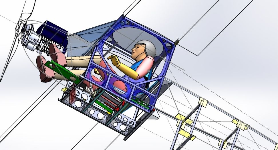

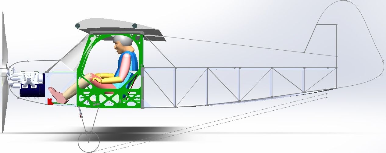

Аппарат может выглядеть например вот так

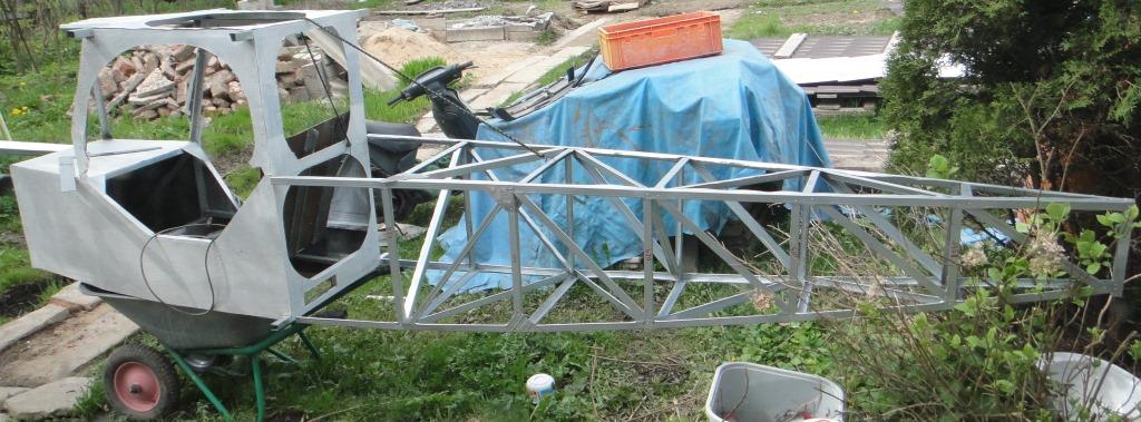

Пробный макет
Пришлось наращивать высоту. Иначе голова уходила в астрал )
    53,6 КБ · Просмотры: 607

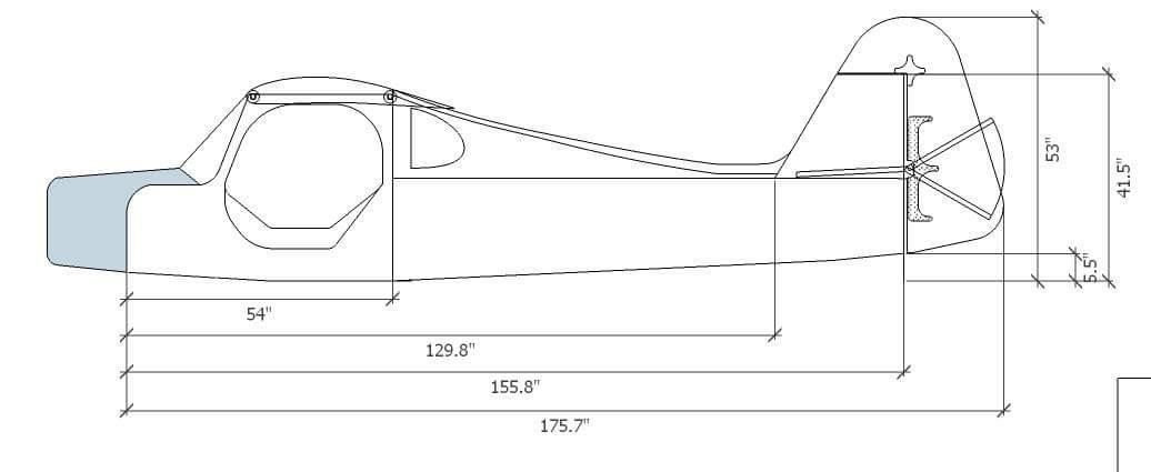

длина кабины в 137см это много.  я у себя сделал 138 из них 8 см явно лишние
На фюзеляже уголок из Д16Т или АД31? И сколько весит фюзеляж?

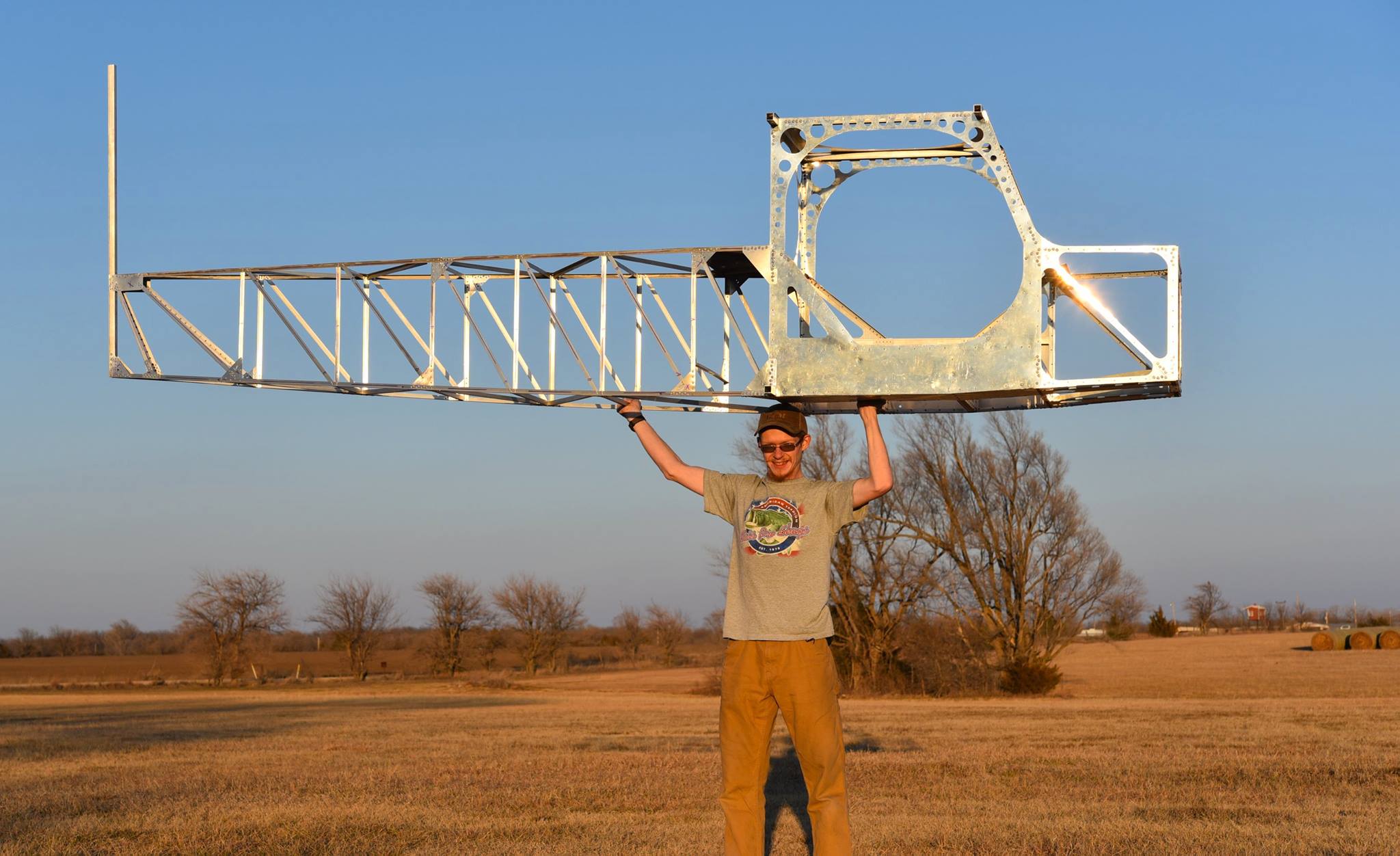

Если интересны подробности в картинках, то советую почитать и посмотреть, начиная отсюда. Там и материалы и какие то массы.
http://jameswiebe.blogspot.ru/2012/12/constructing-ultralight-aircraft.html
Собственно по этой любезно выложенной инфе я и рисовал вначале, а затем уже творчески начал переиначивать  :IMHO Единственно что, с одним размером там явная была и есть засада. Потому кабина получилась низковата. В модели явно буратино упирался головой, проходя через крышу на улицу. Собственно для проверки модели и был собран из подручных материалов макет. После чего размер и соответственно другие взаимосвязанные вещи пришлось переделать. И вообще захотелось размеры подравнять по метрической системе.
Предварительную подсборку своей кабины никак не могу найти фоток. А эти картинке белитовские.

Забираться без проблем. Даже в старом варианте, в котором две половинки одинаковые, задница забрасывается с легким трением об борт. И потом уже сидя на сиденье, нужно немного выше привычного перекинуть ногу. А если присмотреться, то сейчас половинки кабины не симметричны. Правый борт ниже левого. И впереди побольше вырез для ноги. Так что посадка/высадка, на мой привередливый взгляд, очень удобная.
Где то в блоге у Джеймса, когда была речь про эту обновку, он приводил фотки заказчика с проблемными ногами.  И тот чел очень комфортно туда загружается.

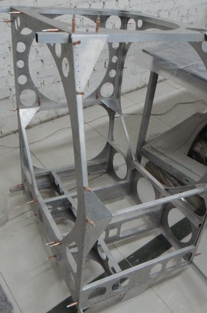

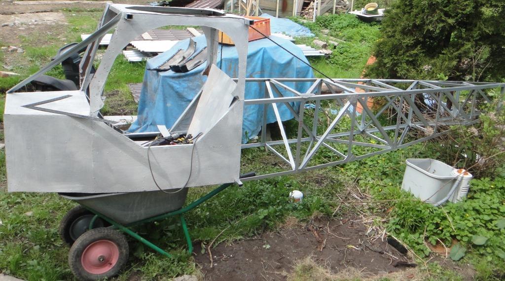

Иногда необходимо чего нить сделать, чем не делать ничего ;D И случилось небольшое продолжение.
    76,2 КБ · Просмотры: 585
    87,6 КБ · Просмотры: 534
    92,2 КБ · Просмотры: 510

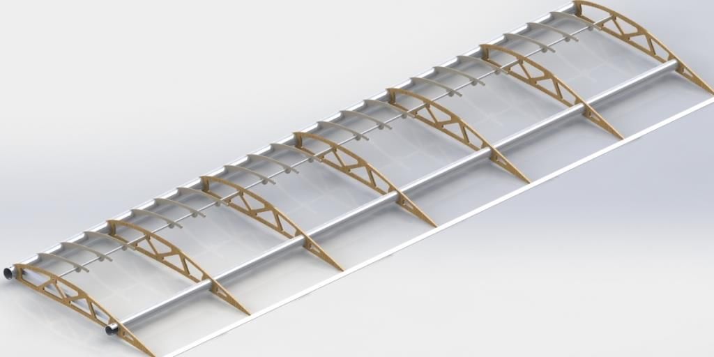

Интересная конструкция днища фюзеляжа,возьму на заметку.Мотор стоит над ногами,компактненько получается.А в чём смысл делать кабину такой ширины,у Вас руки в проёмах,можно блистеры выпуклые поставить(необязательно дуть,и необязательно делать по проёму,можно более обтекаемые,типа "Шторха", обзор будет вертолётный),а ферму сузить на треть.
Какой профиль крыла выбрали?По картинкам с сайта,полагал там стоит типа NACA 6318,с падением Re Су его не падает,а даже растёт.А у Вас уже другой,видимо.

Мотор тяжелый, 500, потому для центровки приходится его двигать максимально назад и вверх. Получилось действительно компактно, но надо будет увязать получше навеску и дефлекторы.
Ширина близкая к прототипу, но более метрическая ).Меня устраивает.
Профиль срисовал с фотки нервюры. Это не NACA 6318. http://www.reaa.ru/cgi-bin/yabb/YaBB.pl?num=1397651079/0
