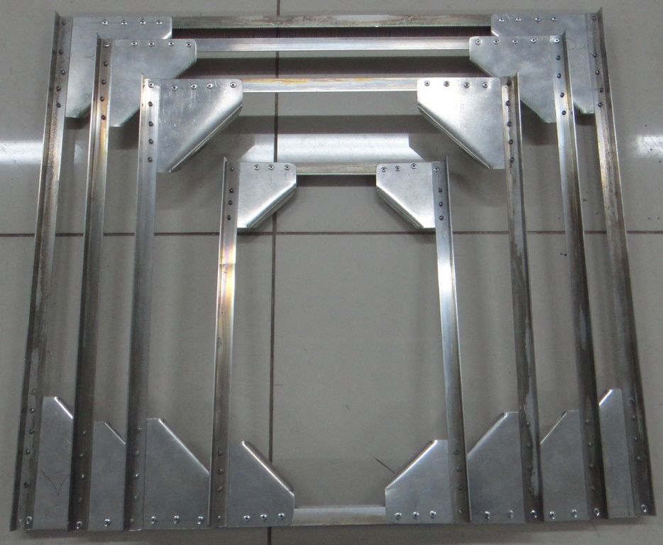

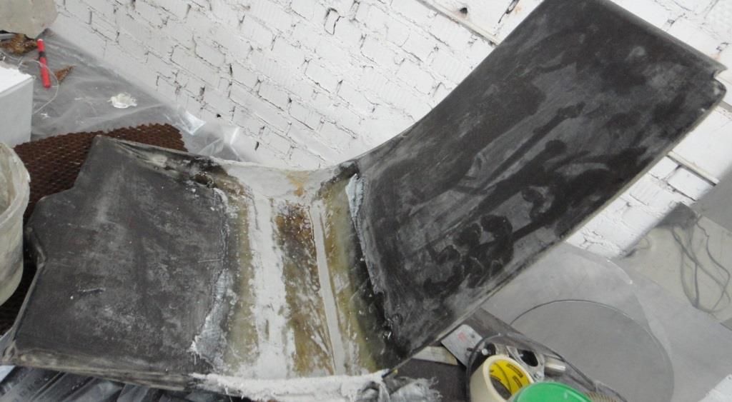

Склеил давно кресло по матрице с сотовой начинкой... Оказалось жутко не удобное. Для катапульты на верно подходящая форма, а для простого сидения - невозможное.
Однако когда распилил на две части и собрал по месту, оказалось все удобно и вполне легко. А жесткость в сравнению с  жестяным - просто феноменальная.
Сегодня появились рамки на ферму хвоста.
    77,4 КБ · Просмотры: 798
    78,4 КБ · Просмотры: 824

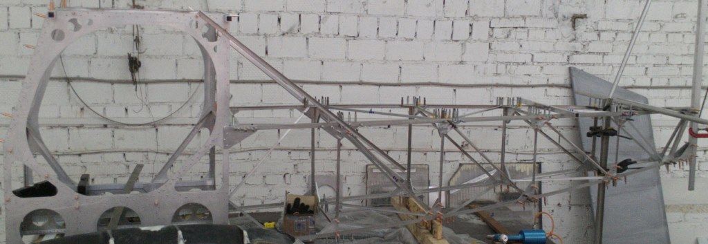

Что то вырисовывается.
Надо все склепать вместе, инструмент есть, тока подходящего ровного стола на пару дней в теплом месте с возможностью выноса конструкции в сборе у меня сейчас нет  :-/.
    69,8 КБ · Просмотры: 874
Вытяжкой проще и быстрее. Ассортимент инструмента меньше.  И этого в принципе хватает на таких аппаратах.
А если можно сделать проще, то зачем лишний раз усложнять?  Вот и я не буду пока  🙂
