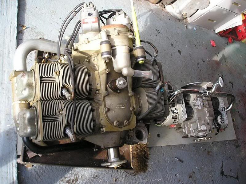

Выбросьте эти казанские винты туде же, куда и Субарик с редуктором. Единственным грамотным решением будет деревянный Sensenich. И хватит Вам выше крыши 100-сильного Континентала О-200. Вес мотора со всем оборудованием всего 97кг. Пайпер РА-18 бывал и сэтим мотором и даже с меньшими С-85 и С-90. Пустой весил 360-400кг, полетный вес был 680кг. Летайте и получайте удовольствие!

Рекомендую не зацикливатся на знаменитых Лайкомингах и Контенеталях. Есть ещо и Franklin. О-200, очень даже приличный двигатель.125 сил. Но в связи с тем что он буквально выдавлен с рынка сертефицированных двигателей Лайкомигом, цена на него значительно меньше. Производство его в Штатах закончилось ещо в 1945, а потом продолжилось кажется в Польше по лицензии. Но как это всегда бывает,американский Лаийкоминг победил сервисом, скоростью доставки запчастей и просто доброжелательностью дилларов( ну что что исскуственной? Это все равно приятней чем исккреннее " Чо пристали"? :-/)
Есть одна неприятность с 125-сильным Франклином. Это очень напряженный двигатель и может работать только на 100LL. Более того, в его Сертификате Типа даже указан бензин 100/130, который уже не производится. Ранее выпускался этот мотор мощностью 108л.с. он мог работать на 80-октановом бензине.
Лёня в Польше их тоже прекратили выпускать , а от тех что есть - ПЛЮЮТСЯ! Очень часто капризничает .  А  сервис ОЧЕНЬ дорогой и проблематичный!
