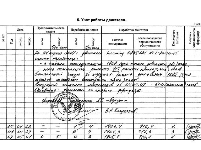

При сертификации и регистрации ВС требуют только договор купли-продажи ВС или акт создания ВС.
Двигатель сертифицируется в составе самолета. На двигатель должен быть формуляр, в котором есть запись заверенная владельцем ЕЭВС либо другим ответственным лицом о его начальном ресурсе  (см.ниже).
Все поставляемые нами двигатели имеют логбуки где ведется учет наработки и ремонтов (на английском языке) с момента начала его эксплуатации, ввезены и растаможены согласно существующим Законам и правилам.
Договор купли-продажи двигателя и логбуки, если Вы преобретаете двигатель отдельно, естесственно, лучше хранить.

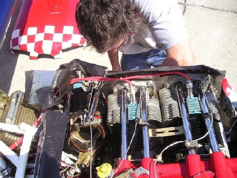

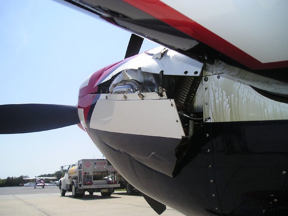

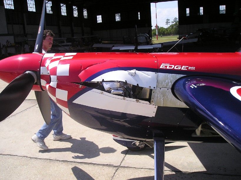

С разрешения Сергея Прологаева , пару фто про то что ИНОГДА случается и на СЕРЬЁЗНОЙ ТЕХНИКЕ...
    96,1 КБ · Просмотры: 246
Это НОВЫЙ самолёт ...тем неменее вырвало цилиндр из картера на взлёте...
    80,7 КБ · Просмотры: 244
Фортуна к пилоту стояла литцом ...СЛАВА БОГУ!
Хоть и 100LL бензин и самое лучшее масло ....
    141,9 КБ · Просмотры: 274
Думаю что был. Вот эти хромированые трубки толкателей,яркий цвет картера,белыйверх/черный низ цилиндров- это ж не заводское явно. Вполне возможно что и поршнЯ повыпуклее поставили.Вот шатун и не выдержал, показал свою дружескую руку. :-/

Да там непонятно что произошло. Движок уже почти год в ремонте. Весь картер потрескался. Может шатун был причиной, а может следствием. А движок конечно форсированный. Где ж на Эджах стоят стандартные движки? 🙂

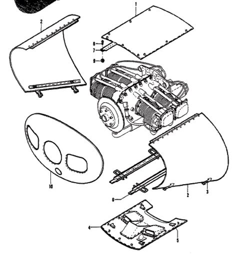

Возвращаясь к теме двигателя из штатов. Как-то сразу об этом не задумываешся, хотя знаеш, что это должно присутствовать 😱 Я об оборудовании, необходимом кроме самого двигателя - моторама, выхлопная система, дефлекторы обдува двигателя (обзовём их так пока, спасибо Rafis 😉 ), капот двигателя, ну и винт собсно.
Пока ситуёвина такая: мотораму и выхлопной коллектор видимо будем изготавливать здесь. Винт вероятно закажем деревянный в штатах. Насчёт капота не знаю, возможно тоже придётся заказывать, хотя судя по мануалю вроде ничего гиперсложного в его конструкции нет... ну и фюзеляж у нас всётаки J-3, от PA-18 капот может и не подойти или подгонять придётся... Есть вариант заказать только передний обтекатель, остальное изготовить по месту (см аттач). По дефлекторам: в мануале на L-21 (армейский вариант Суберкуба) я их вообще не увидел, вот интересно, они там просто не показаны, али вообще не ставились?
