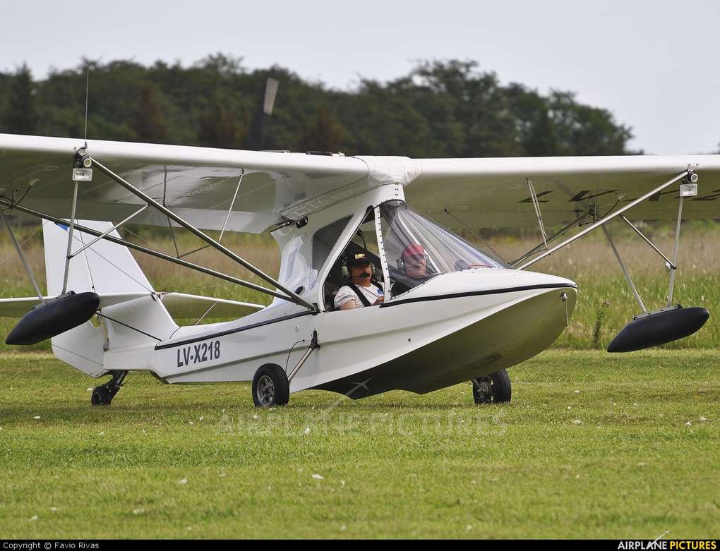

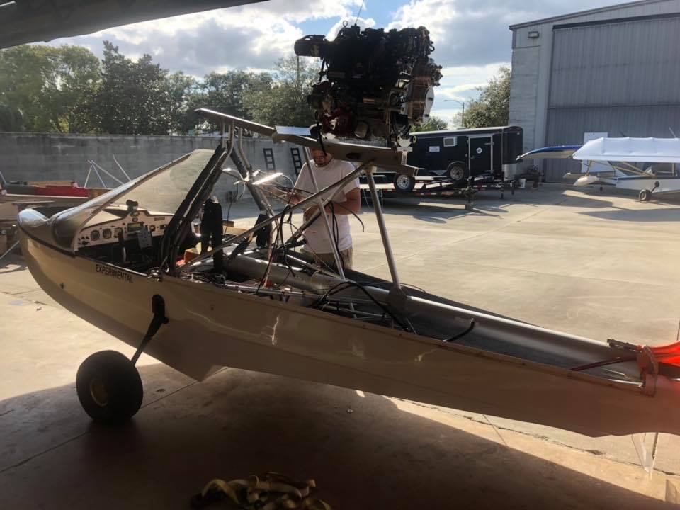

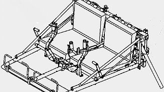

А  что  тут  думать суперский  самолет,  летает  хорошо  видно сразу.Отличный  вариант  для партизана,  особенно  этот. [smiley=thumbsup.gif] Конструктив  достаточно  сложен.

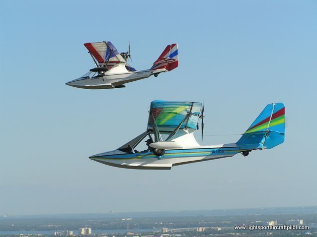

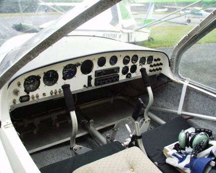

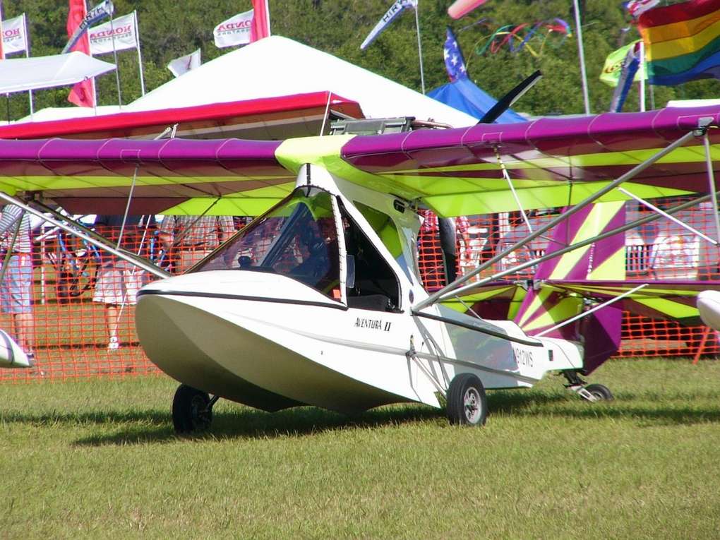

Она двухместная лодка.
    24,8 КБ · Просмотры: 450
Дело в том что лодок под общим названием Авантюра насчитывается аж семь штук Некоторые продаются как КИТ наборы, есть однометсные и двух местные Есть цельно собранные продаются под EAB сертификат Вот даже не все а "всего" шесть моделей. Новая появилась вот только в прошлом месяце

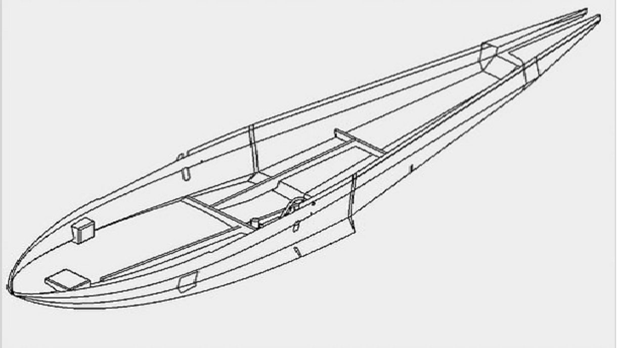

Год назад, тоже интересовался этой темой, так тогда у них на сайте можно было купить все по частям, лодку, центроплан, силовой вкладыш и все остальное, и КИТ можно было взять без двигателя, они у них дорогие, а теперь смотрю да, все обновили. Например голая лодка стоила 6000 доляров, хотели было купить для размножения, да перевозка тоже не хилая оказалась. Решили клеить свою.

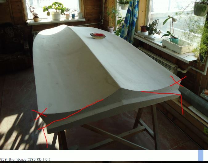

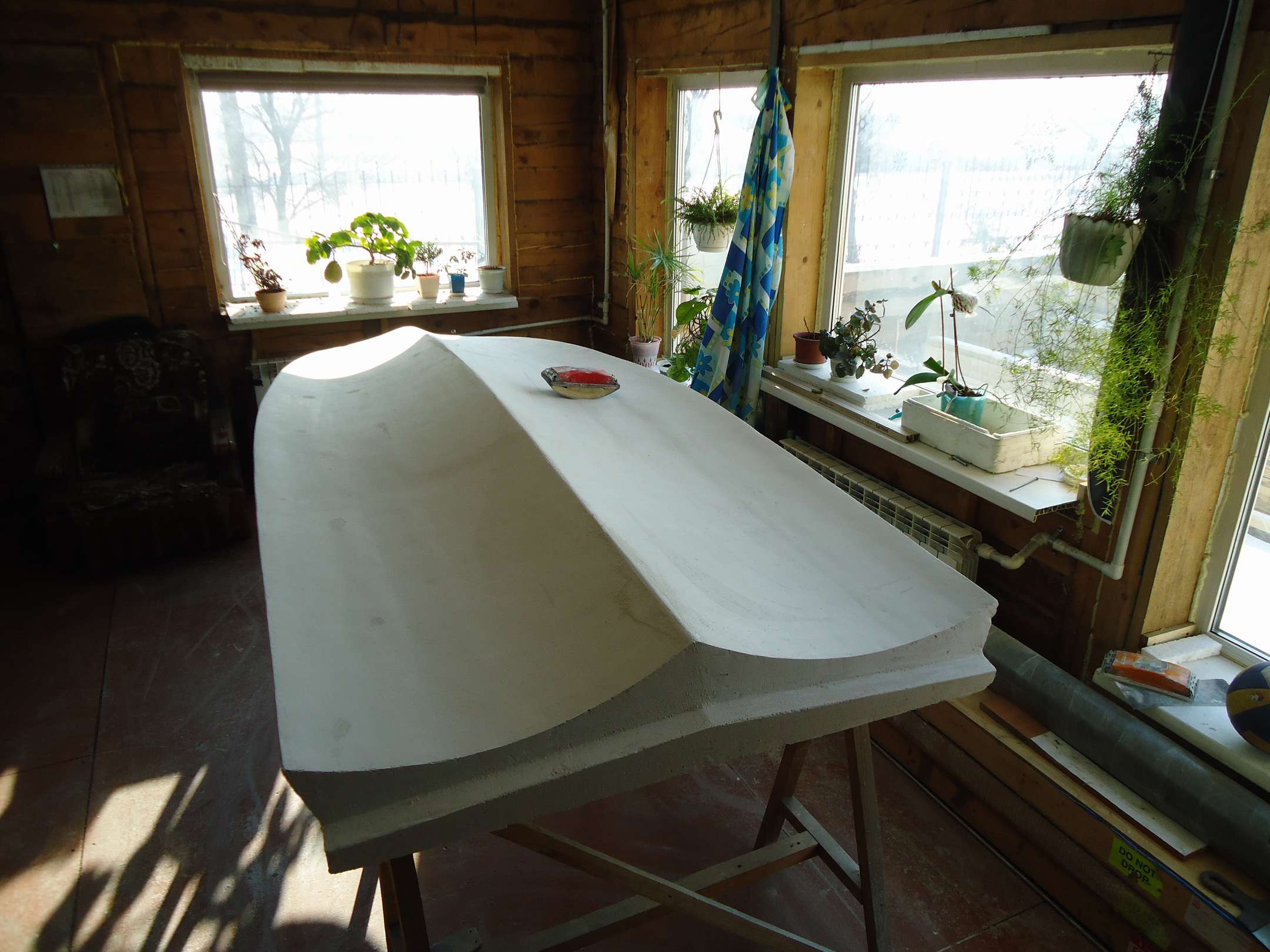

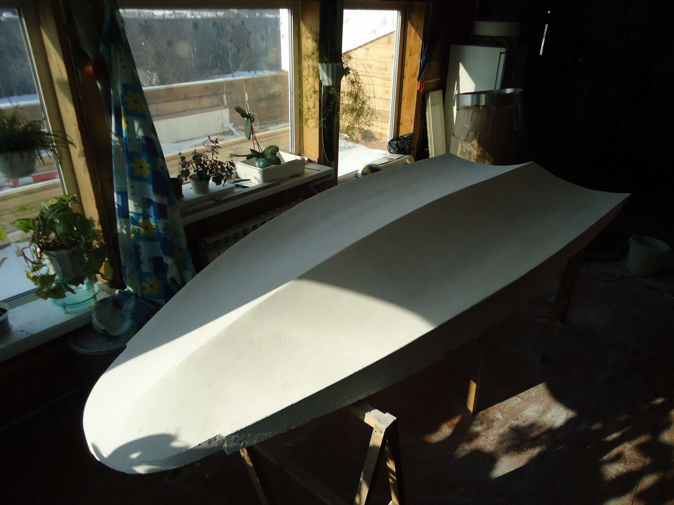

Если склеили,сколько кило получился вес?
Да нет, пока не склеили.
Лодка стеклопластиковая, цельная, не может быть сильно легкой, да и технология трудоемкая в гаражных условиях. Будем пробовать делать комбинированную, часть стеклопластик, остальное дюраль. По прикидкам, 40-45 кг. будет весить. Вот, пока зима, уже месяц упираюсь с болваном, мажу да затираю, буду снимать матрицу.

вот как то так
почитайте, прежде чем делать то
не катер же делаете, а гидросамолет, есть особенности, особенно при посадке со скольжением.
