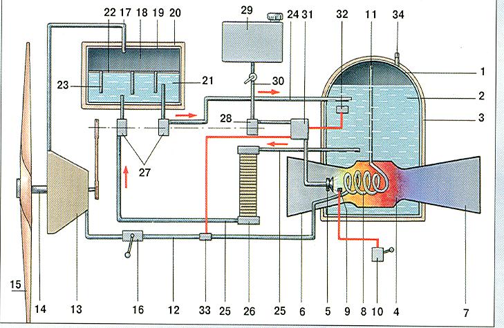

В аммиачно паровом двигателе рабочим телом является аммиачный пар. Удельная теплота парообразования указанного рабочего тела в 539 раз меньше, чем у воды. Поэтому упрощается процесс утилизации тепла отработанного пара. А КПД аммиачно парового двигателя на 24 % выше, чем у традиционной паровой машины.
Аммиачно паровой процесс хорошо освоен в промышленности. Уже более 80 лет работают холодильники на аммиачных парах (бытовые холодильники выпускаются с 1928 г, именно этого типа, как наиболее простые). Но, как известно, в холодильниках процесс идет без преобразования тепловой энергии в механическую. В аммиачно паровом двигателе использован процесс, основанный на особенностях сжатия и расширения парообразного аммиака.
Аммиачно паровой двигатель имеет малый удельный вес, вместе с парообразователем не более 1,2 кг/л.с., т.е. такой же, как и у карбюраторных автомобильных моторов.
Удельный расход топлива у аммиачно парового двигателя ниже, чем у дизельного мотора и составляет всего 1,6 кг/л.с.
Аммиачно паровой двигатель может использоваться для транспортных средств, а так же как стационарный для привода электрогенераторов различной мощности.

Рис, 1. Аммиачно-паровой двигатель. Цифрами обозначены: 1 — корпус паро-генератора(нагревателя); 2 — насыщенный раствор аммиака; 3 — теплоизоляция парогенератора; 4 — тепловой экран; 5 — воздушный промежуток; 6 — зеркальный экран; 7 — термоизоляция; 8 — горелка; 9 — змеевик; 10 — входной патрубок; 11 -~ тракт воздухозаборника; 12 — воздухозаборник; 13 — лопасти вентилятора; 14 — радиатор; 15 — патрубок вентилятора; 16 — выхлопная труба; 17 — прямой канал выхлопной трубы; 18 — изогнутое колено выхлопной трубы; 19 — трубопровод перегретого аммиака; 20 — блок цилиндров; 21 — корпус двигателя; 22 — золотник; 23 — ось пропеллера; 24 — пропеллер;25 — выходной аммиакопровод; 26 — расширитель; 27 — корпус расширителя и абсорбера; 28 — термоизоляция; 29 — абсорбер; 30 — разделительная стенка между расширителем и абсорбером; 31 — патрубки расширителя; 32 — грубо -провод, подающий аммиачный раствор в радиатор; 33 — трубопровод; 34 — насосы; 35 — помпа подачи топлива; 36— шкив вентилятора; 37 — заслонка. 38,39 — тяги заслонки; 40 — двигатель управления заслонкой; 41 — электродвигатель помпы; 42 — электрогенератор; 43,44 — датчики системы регулирования; 45 — свеча зажигания; 46 -аккумулятор; 47 — клапан, через который добавляют аммиак в случае егс аварийной утечки; 48 — топливный бак.

Итак, каким же образом работает аммиачно-паровой двигатель? Взгляните на рис. 1. С помощью свечи зажигания воспламеняется горелка, топливо в которую поступает из бака. Причем, если используется жидкое горючее, скажем, мазут, его предварительно подкачивают ручным насосом (на схеме не показан). При использовании же сжижженного или сжатого природного газа, такая подкачка не требуется — он будет подаваться из бака избыточным давлением. Ну а в принципе
нагреватель(парогенератор) может работать на любом топливе (угле, торфе, дровах или ядерном горючем) — для этого потребуется лишь соответствующая его доработка.
Перед запуском двигателя специальной заслонкой перекрывается прямой канал выхлопной трубы: горячие газы от горелки идут по колену трубопровода, который погружен в насыщенный водный раствор аммиака; он с помощью насоса подается из абсорбера в корпус парогенератора. Температура жидкости, понятное дело, начинает повышаться.При этом аммиак, содержащийся в ней, выделяется и через трубку заборника поступает в змеевик нагревателя, обогреваемый той же горелкой. Если в растворе, при подогреве его, аммиак имел температуру 45 — 50° С, то в змеевике — 650° С.
Этот перегретый пар устремляется через золотник в цилиндры, и двигатель начинает работать на холостых оборотах, приводя в действие вентилятор, который нагнетает воздух в нагреватель.
Температура воды в парогенераторе постепенно повышается до 90 — 95°С, что обеспечивает давление паров аммиака порядка 40 атм. Двигатель выходит на рабочий режим и далее автоматически поддерживает его. Этому в немалой степени способствует тепловой экран сферической формы и дополнительный зеркальный экран, отставленный от него на некоторый воздушный промежуток. Кроме того, установленные датчики температуры воды и пара выдают периодические сигналы в систему автоматического управления, регулирующую тепловой режим. При перегреве сокращается подача топлива в горелку и приоткрывается створка прямого канала выхлопной трубы, сбрасывающей излишек тепла в атмосферу; при недостатке же тепла, наоборот, увеличивается подача топлива, а заслонка закрывается.
В общем, согласно расчетам Макарова, уже через 1,5 — 3 мин двигатель должен быть готов к работе при максимальной нагрузке.
Прошедший через его цилиндры пар, совершив полезную работу, охлаждается до 20 — 30° С и давление его снижается до 5 атм. Затем он попадает в расширитель, где давление его уменьшается до 1,8 атм., а температура, согласно законам физики, соответственно падает до -18° С.
Переохлажденный аммиак отбирает тепло у стенок расширителя и накапливается в абсорбере. Происходит типичный процесс, как, скажем, у абсорбционного холодильника типа «Север-6», «Иней», «Морозко» и т.д. И в абсорбере устанавливается порядка -6° С.
Естественно, при понижении температуры растворимость аммиака в воде резко возрастает. Поэтому поступающий из двигателя газ тут же поглощается жидкостью. По мере того, как беднеет аммиаком смесь в парогенераторе, часть его откачивается насосом из абсорбера в парогенератор. Цикл таким образом замыкается.

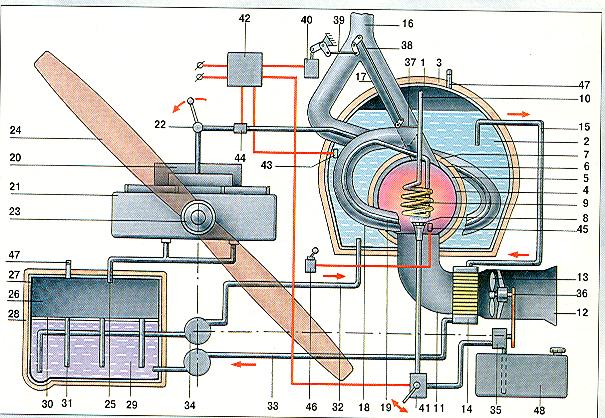

Рис. 2. Газотурбинный двигатель с аммиачно-паровым циклом. Цифрами обозначены: 1 — парогенератор; 2 — насыщенный раствор аммиака; 3 — корпус парогенератора; 4 — газовая камера турбины; 5 — форсунка; 6 — воздухозаборник; 7 — сопло; 8 — змеевик; 9 — свеча зажигания; 10 — аккумулятор; 11— заборный патрубок; 12 — ам-миакопровод; 13 — радиатор; 14 — ось пропеллера; 15 — пропеллер; 16 — золотник; 17 — трубопровод; 18 — расширитель;19 — корпус расширителя и абсорбера; 20 — термоизоляция; 21 — абсорбер; 22 — перегородка между расширителем и абсорбером; 23 — патрубки расширителя; 24,25 — трубопроводы; 26 — радиатор; 27 — насосы; 28 —помпа;29 — топливный бак; 30 — топливопровод; 31 — система автоматического регулирования; 32,33 — датчики системы автоматического регулирования; 34 — клапан для восполнения аммиака при аварийной утечке.

А почему фреон для этой цели не годится, уж больно страшен крепкий аммиак.
Всё  это  очень  прикольно.  Однако  от  идеи  соседства  с  высокотоксичными  реагентами  на  борту  самолёта  -  мне  както  скверно  делается  в  животе....  Вы  никогда  не  присутствовали  при  разливе  заметных  количеств  аммиака ?  Ну  хотябы  -  пару  литров  -  по  полу  разлить  не  пробовали  ?  Тогда  Вам  повезло.  Это  конечно  не  фосген....  Но  на  самолёте  -  деваться  от  аммиака  -  особо  некуда  будет. А  он  воняет -  мама  не  горюй.... Сдаётся  мне  -  что  если  тепловые  двигатели  на  низкокипящих  жидкостях  и  перспективны  -  но  тогда  нужно  всётаки  решать  -  какое  безопасное  вещество  использовать.
Аммиак действительно хрошо растворим в воде , а у человека есть места на теле которые всегда влажные (слизиста глаз , носоглотка , гениталии ) и если человек находится в облаке паров аммиак он начинает чувствовать нестерпимое жжение во всех этих местах и ему уже непозавидуешь . Пишу это как разработчик оборудования для химических заводов (пороха , вв, минудобрения) сам нераз оказывался внутри различных газовых выбросов .
Все в технике развивается ... кругами с претензиями на спираль. Есть хорошая объемная книга 1939 года издания по этой тематике: П. Дузь "Паровой двигатель в авиации". С ней явно был знаком А. Люлька, который и начинал с паровых...
Конечно, выбор водно-аммиачного раствора в качестве рабочего тела несколько экзотичен, но осуществим. Правда малейшие аварии самолетов с такой установкой превратятся в катастрофы по своим последствиям для человеческих жизней.
