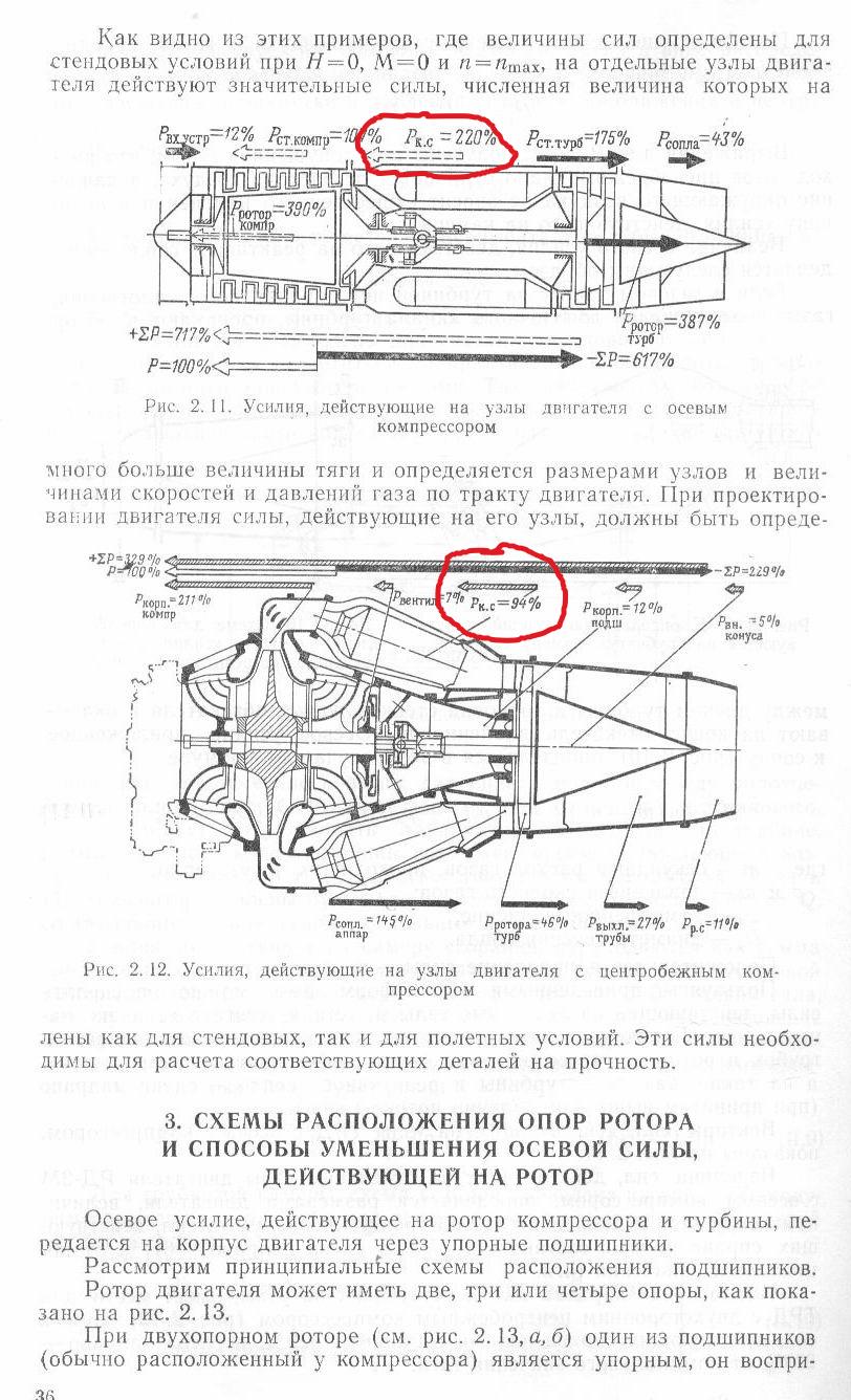

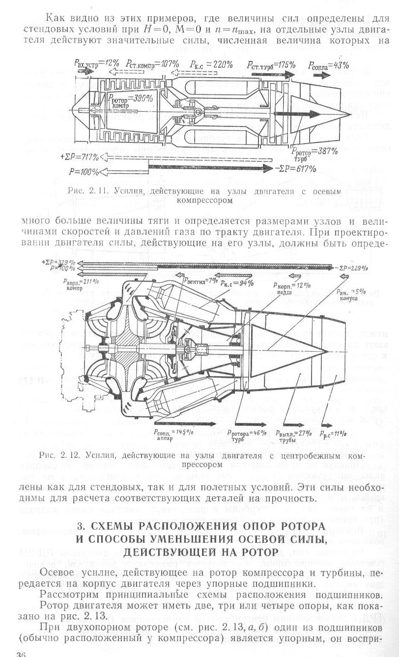

и в четвертых, то что вы воспроизводите
действительно может быть написано только
в учебнике для дебилов. тут согласен.
вы полностью игнорируете суть процесса
и игнорируете физический смысл.
на этом форуме это модно. здесь часто многие так делают.
вы понимаете смысл того что писал ньютон?
действие и противодействие: отбразывается реактивная струя -
масса*скорость, а в другую сторону все это время время
давит газ - и именно это давление и толкает реактивный двигатель.
если заткнуть отверстие и газ не будет выходить,
давление уравняется с обеих сторон и тяги не будет.
струя в данном случае это следствие - противовес.
пока давление разгоняет эту струю газа выпихивая ее наружу.
давление в системе не падает до нуля и толкает реактивный двигатель
в противоположную сторону.
читая даже учебник для дебилов написанный,
вовсе не сложно понять суть процесса.
в любом реактивном двигателе. уменьшая диаметр сопла,
вы уменьшаете не скомпенсированную площадь на которую будет давить газ.
вам нужен оптимум. максимальная площадь приложения давления
и максимальное давление в системе. величивая площадь сопла
вы увеличиваете расход рабочего тела. а увеличивая давление
вы увеличиваете скорость истечения газа.
реактивный двигатель дает большую тягу не потому что вы увеличили
скорость истечения газа, а потому что для этого вы подняли давление.
и сила тяги увеличилась (это следствие)

жуткая каша в голове...
видимо, и учителей Ваших учили люди, весьма далёкие от образованности...
про Бернулли даже упоминать страшно...
в сопле давление падает, и чем сильнее уменьшить его площадь, тем больше падение...
говорить о давлении на стенку камеры сгорания...
ну это полный реализьм...
- каждый человек должен время от времени поднимать себя за волосы
а какое давление имеете ввиду:
- в камере
- в самом малом сечении сопла
- на дальнем срезе сопла

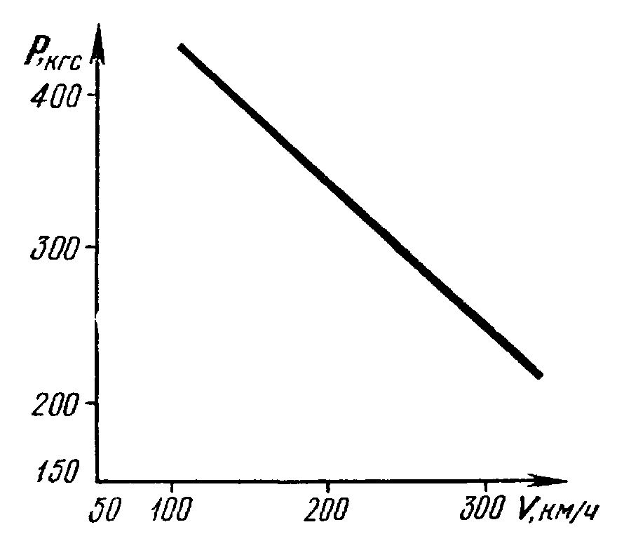

да. двухконтурные такие. но работа второго контура как вентилятор-импеллер
сразу же убирает преимущества реактивного движения. по существу
мы импеллером просто отталкиваетмся от неподвижного воздуха,
двигаясь при этом на большой скорости и кпд импеллера падает.
чем больше скорость тем меньше реальной тяги мы сможем создавать.
Общий КПД такой системы будет падать с возрастанием скорости
вы не поняли что при отталкивании от неподвижного воздуха винтом или импеллером КПД
движителя винт(импеллер) падает с ростом скорости.
А ТРД КПД не падает. я смотрю многим смешно, но это нормально.
С вами как в детском садике картинками разговаривать надо
А. Арбуз.
Б. Баклажан
И. Инженер
Бог дал им дух усыпления, глаза, которыми не видят, и уши, которыми не слышат, даже до сего дня.
