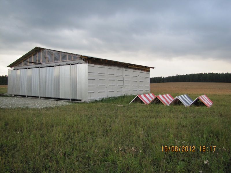

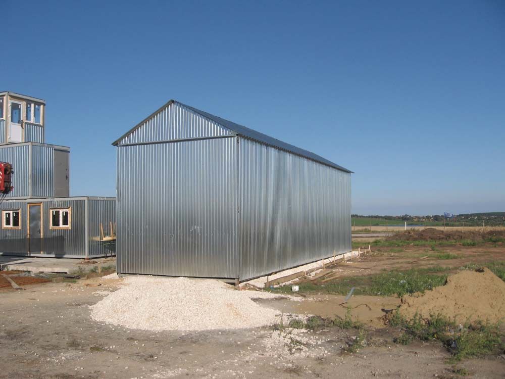

Нужен ангар 12х10 или 12х12 местоположение Ярославль. может есть кто по близости с опытом строительства?

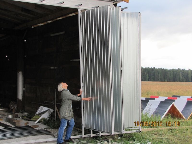

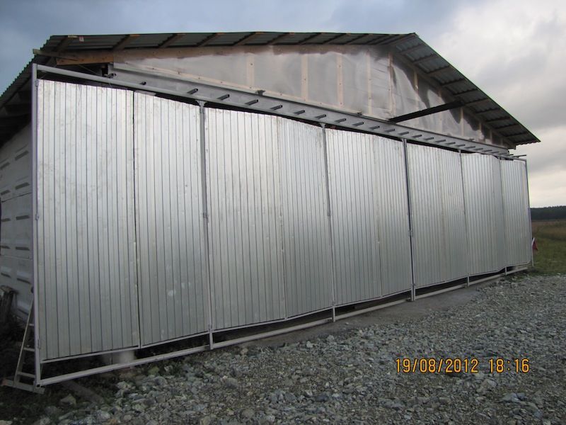

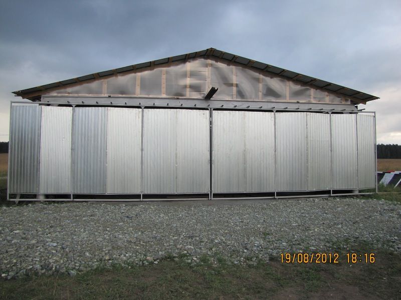

Размер ворот 14х3.5 метров
рамки сварены из профильной трубы с диагоналями 20х20
зашито профлистом вытяжными заклепками
несущие стойки профильная труба 40х40
рамки подвешены на петлях к стойкам и между собой в складывающихся секциях
верхний рельс и шесть роликовых опор - Doorhan комплектующие откатных ворот
нижние опоры простые ролики обрезиненые упираются в уголок
Ворота в сложенном состоянии уходят дальше стен ангара чтобы не мешать.
Первоначально хотели сделать две откатных воротины 6х3.5 но посреди поля в открытом виде две воротины по 18кв.метров как то сдуло бы, ветром даже эти открывает пришлось делать фиксаторы.

Добрый день Миклаш ! Скажите сколько обойдется мне ангар 12х10? Ворота можно во всю ширину 12х3 м.

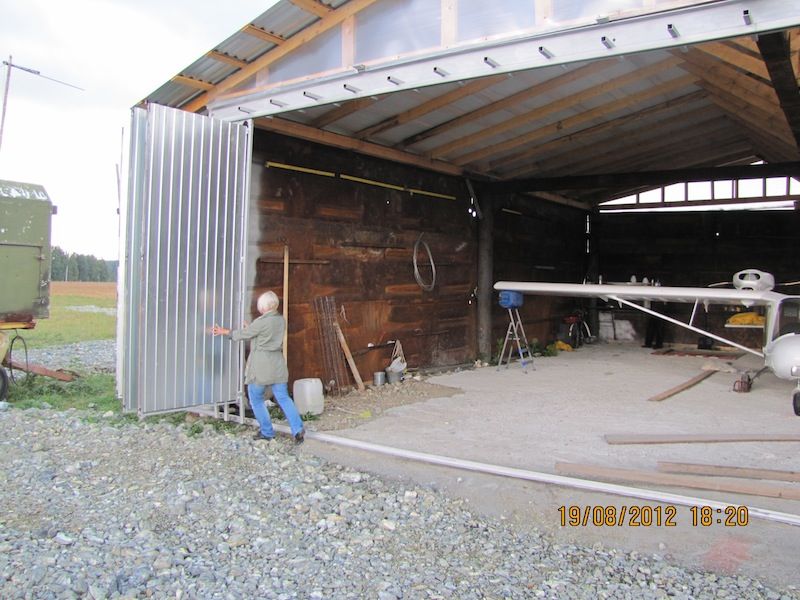

При открывании или закрывании перекоса нет?
когда секции складываются они не дают перекоситься
вот так открываются ворота
Хорошее решение. Зиму пережили? Как себя показали? Нижний швеллер заподлицо с полом планируете сделать?
ангар весной построен, ворота сделаны буквально пару недель назад.
Пол будет литься чтобы скрыть нижний уголок с одной стороны.
Не знаю как у Вас с грунтом, а Подмосковные суглинки зимой поднимаются до 10 см. Всё что касается земли, рвёт и гнёт на раз. Только песчанник с организованным отводом воды показал себя хорошо.
Обидно если такие красивые ворота зимой помнёт и весной будет не открыть 🙁.
По нижней рельсе заложено немного на пузатость земли, надеюсь хватит.
