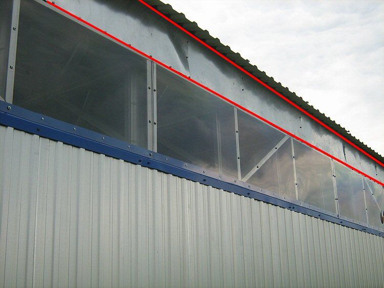

...над проёмами не понравилось как закрыли жестью.
...вся солидность работы смазана!
На мой взгляд, тот же профнастил-в длину...
    63,3 КБ · Просмотры: 456
Мы уже думали над этим, только не в длину, а так-же как нижний, волнами вертикально. У нас можно заказать сразу нарезанный профлист любой длины. Будут длиной по 40 см 🙂. Пустим позже поверх, для экибаны. Я с жестью хотел герметичный стык сверху обеспечить, потом разбираясь с проблемой под названием "конденсат" не много переиграл всё и по совету Айрата сделал пароизоляцию под крышей. Сейчас с вентиляцией додумаю, тогда и красоту наведу.

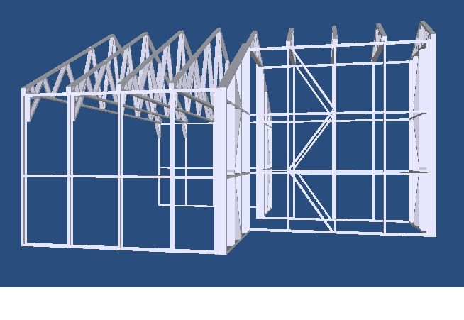

В итоге мы спроектировали каркас для Т-образного ангара под один самолёт с длиной фюзеляжа до 7м, размахом 9,5м, высотой киля до 2,5м от земли. Получилась такая конструкция:

Задача формулировалась так:
1. Всесезонность
2. Минимальная металлоёмкость (и как следствие цена)
3. Не обслуживаемость.
4. Компактность размещения на аэродроме.
5. Элементарность разборки-сборки.

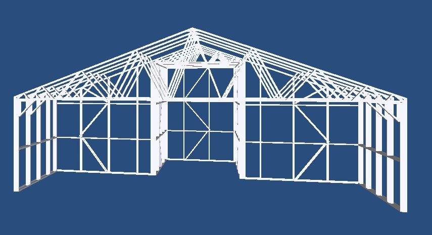

Проектировалась конструкция под ветровую и снеговую нагрузку севера Подмосковья.

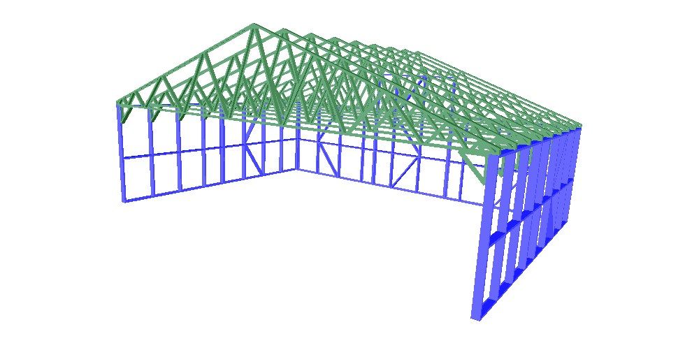

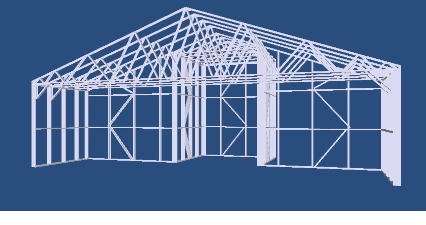

А потом в качестве развлекухи нарисовали и посчитали металлоёмкость просто прямоугольного ангара 10мх7м. Хотелось прикинуть разницу в стоимости.
Прямоугольный ангар конечно интереснее, в него можно бытовку интегрировать или мастерскую организовать. Можно стеллажей навтыкать и всякого дугого нафантазировать.

Посчитали стоимость готовых не собранных наклёпаных и предсверленых металлоконструкций.
Стоимость первого (Т-образного) варианта получилась 78 тыс. руб.
время сборки тремя человеками - 4 рабочих дня.
Стоимость второго (прямоугольного) варианта - 116 тыс. руб.
Время сборки в три лица - 7 рабочих дней
Получается, что первый вариант в 1,487 (округляем до 1,5) раза дешевле и в 1,75 раза быстрее собирается. Если сборка производится не самостоятельно, то оплата труда по сборке в те-же 1,75 раза дешевле.
С фундаментом, обшивкой, планировкой, полом и т.д на круг, 1-вый вариант выйдет раза в 2 дешевле чем 2-й.  ...Ну не в два, в полтора точно.

...единичный "Т"-ангар по всем параметрам проигрывает - прямоугольному!.
/...длина периметра - одинаковая, а площадь меньше!/
Площадь крыши меньше, площадь пола меньше, металлоконструкции в целом легче и дешевле.
Если нужен просто ангар, просто для самолёта и по минимуму расходы, то "Т-образный" в лучшем виде.
Если нужен некий комплекс, то конечно прямоугольный, а лучше квадратный (при одном и том-же периметре максимальная площадь)
Наше дело - предложить варианты. Если интересно то сделаем, если нет - сделаем то, что интересно Вам.
Андрей Здравствуй! Подскажи какие у вас там нагрузки? У нас на северах архитекторы сказали 250 кило на метр и 30 м/с, а бывает и до 45. Не улетит сия конструкция как домик Элли?
Посмотрел отчёт прочниста. Исходные данные таковы:
Цитаты:
Снеговая нагрузка для Московской области с учетом коэф. безопасности Рр=200кгс.
Ветровая нагрузка для Московской области с учетом коэф. безопасности Тр=46кгс (равномерно распределена по одной из стен ангара).
