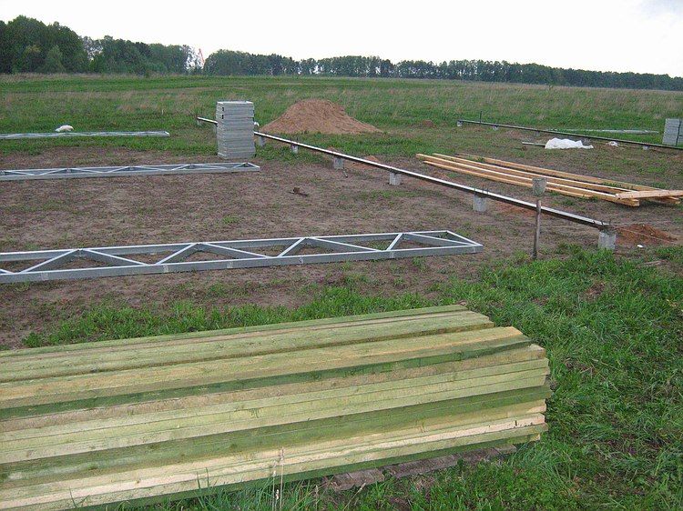

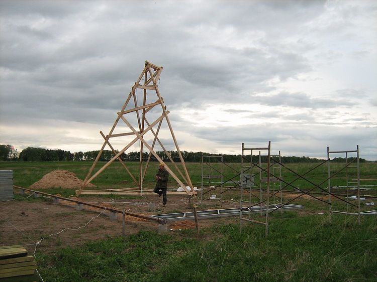

Залили столбы 1,5м и связали швеллером
    122,2 КБ · Просмотры: 329

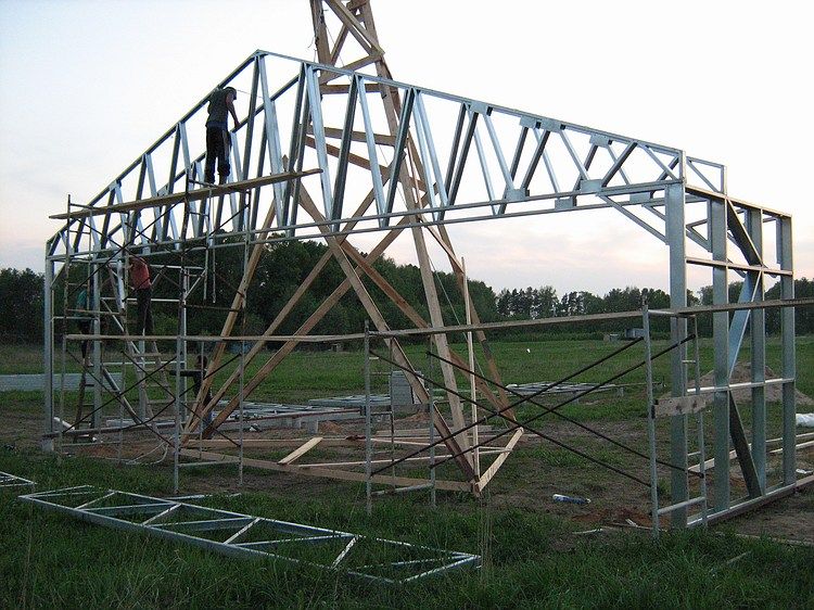

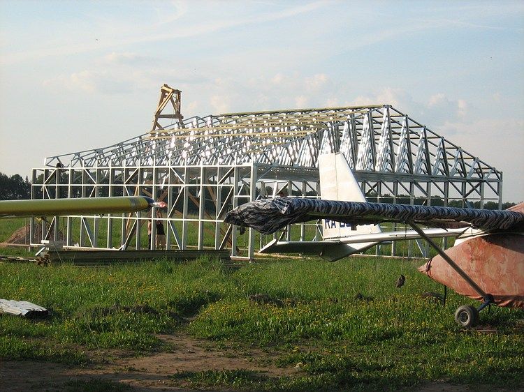

Построили подъёмный механизм с не хитрой системой блоков
    71,9 КБ · Просмотры: 337

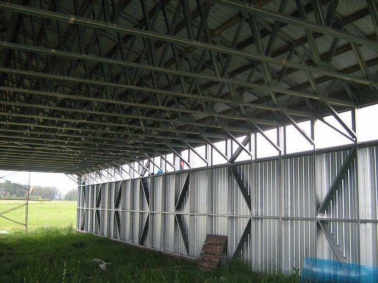

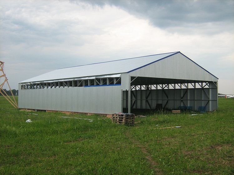

И быстренько собрали каркас. Без кранов, бЭз шуму, бЭз пыли ;D. Четыре бойца с шуруповёртом.
    115,5 КБ · Просмотры: 338

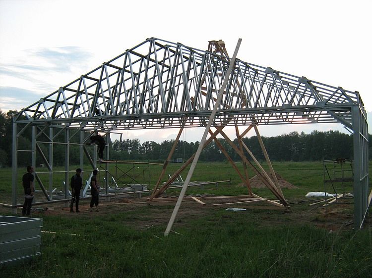

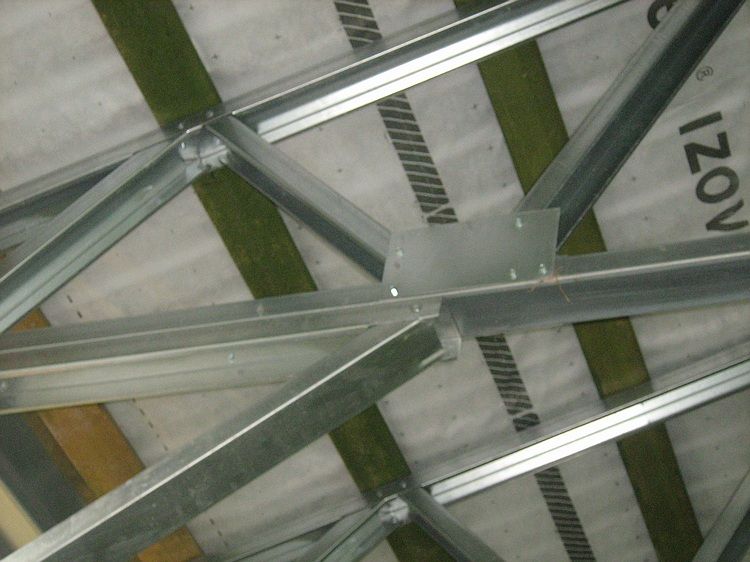

...а по-подробнее можно взглянуть на конструкцию перекрытий?(сечение и длина профиля,узлы стыковки конструкции)
Я могу сфотографировать места, которые Вас интересуют.
...а интересуюет крепление элементов полуфермы  перекрытия и узелы стыковки двух полуферм ...
Ферма не состоит из полуферм.
Ферма состоит из трёх поясов, стержней и усиливающих пластин. Всё скручено 5-ти миллиметровыми саморезами.

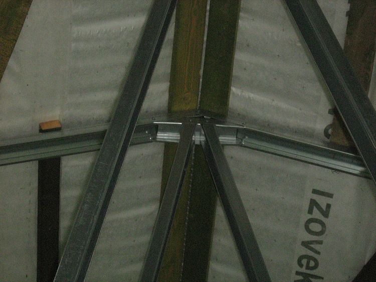

Конёк. Вид изнутри

Край фермы. Самые нагруженные места усилены пластинами.
    60,9 КБ · Просмотры: 331

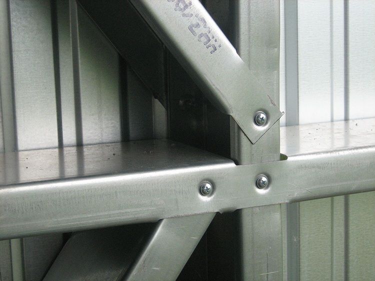

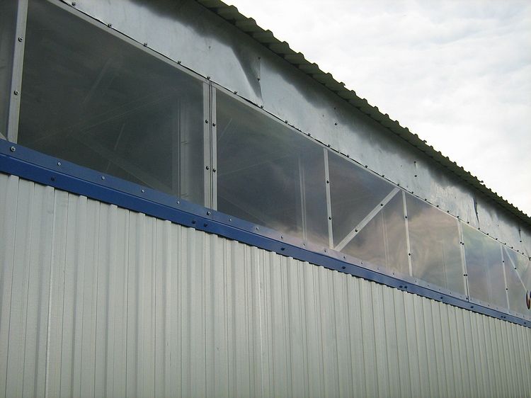

Стык элементов конструкции стеновой панели
    56,6 КБ · Просмотры: 311
