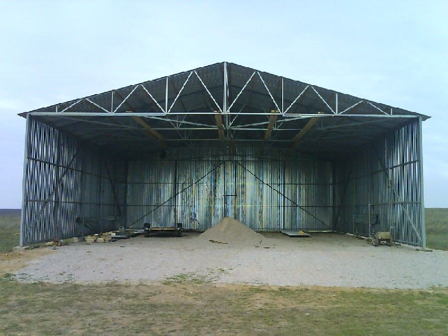

http://www.banyansteelarchsystems.com/ (С этими "военными песнями" совсем от жизни оторвался) Вот полукруг, полуэлипс на мой взгляд, наиболее практичен. Но пол проблемы, куда еще пристроить?
"Твоим" полукругам и элипсам нужен фундамент, хотя бы легкий.
В "твоих полукругах" отсутствуют дополнительные помещения.
А если они и будут, то за дополнительные деньги.
И самое главное - ты забыл про цену. 😉
Цена-то у "твоего" полукруга и элипса сколько будет?
А 1 контейнер стоит всего 48 000руб.
Про мобильность молчу, твой вариант не мобилен 🙁
Да не, меня уже научили. Брать нать землю в собственность и ставить ангар. Какая мобильность, летать нать.
Если у кого есть чертежи ангара,- можно организовать их производство, без коммерческих накруток, т.с. по "пацанским" ценам... надо только посчитать затраты...
Можно сделать пару микроангарчиков для тусовки (массовое застолье и т.п.)...
а фото не видно: пол там чем-то улучшен или голая земля?
Пока голая земля. Мороз же на улице, грязи пока нет.
Уж пол то наверное каждый сам придумает как и чем застелить.
Я поделился интересной и бюджетной идеей, а дальше развивайте сами.

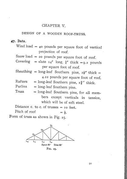

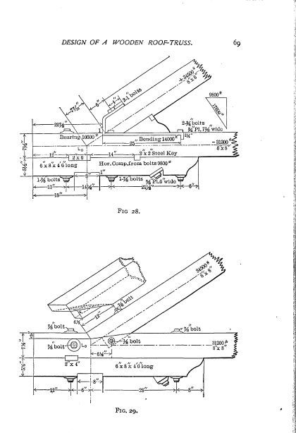

    22,6 КБ · Просмотры: 219
    32,4 КБ · Просмотры: 229
    37,2 КБ · Просмотры: 225

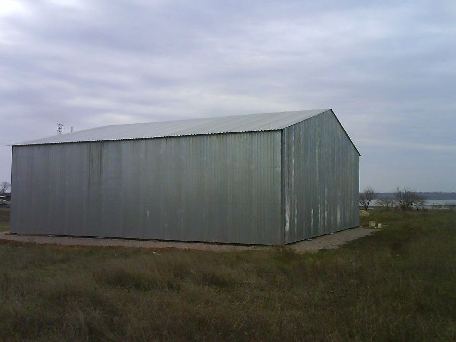

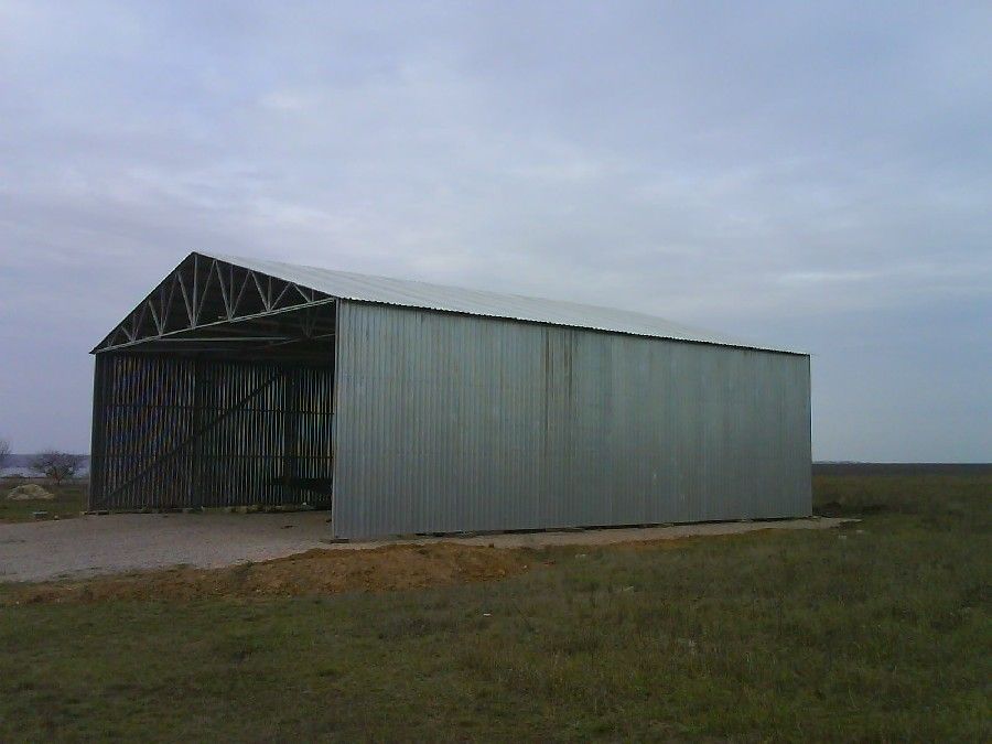

Вот такой получается гаражик - 3 месяца работы одним лицом 😎
    99,7 КБ · Просмотры: 223
    59,6 КБ · Просмотры: 214
    56,9 КБ · Просмотры: 254
