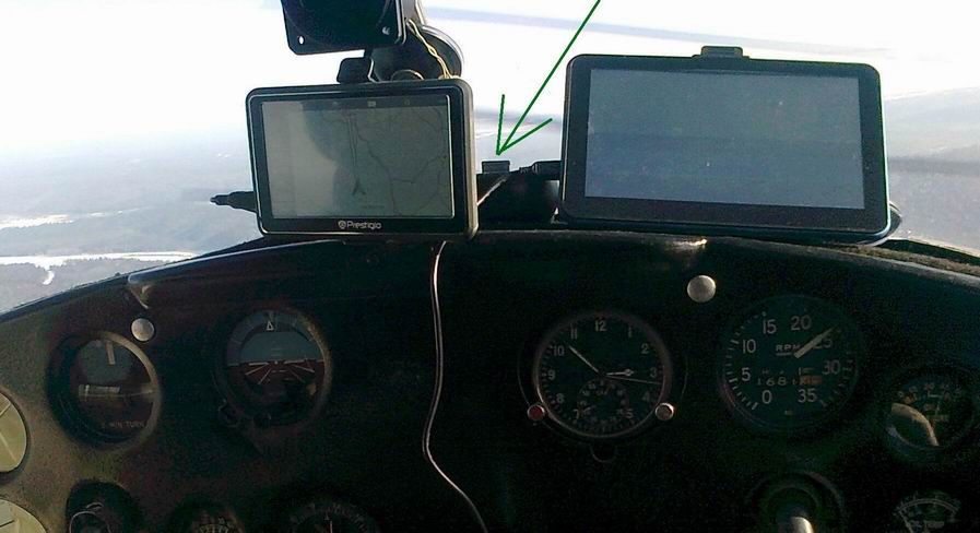

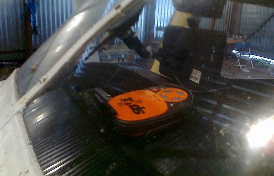

Можно конкретно, когда такое случилось? Вы выполнили рекомендации по СПОТ-у - хорошая видимость юго-западной части небосвода и СПОТ расположен крышкой строго вверх?
Почти на всех крайних маршрутах, в особенности если полет проходит в северо-восточном направлении (хвостом к спутникам).
Трекер установлен гризонтально на приборной панели максимально близко к лобовому стеклу, но видимо всеревно затеняет кабиной при полете задницей к спутникам.
Прошу конкретно, либо никак.
С нашей "Уральской" зоной покрытия GSM в перед наступит эрекция, чем реакция пилота на СМС.
На аэродроме тоже нет покрытия GSM?
Ну значит надо не забывать нажимать ОК. Для этого спутниковый трекер и применяется, а не GSM.
СПОТ расположен
:) Это самое радиопрозрачное место на самолетах Цессна.
Тем не мение всеравно затеняется и вводит в заблуждение систему слежения.
Возможно ли ввести индивидуальные настройки по времени реагирование системы на конкретного абонента или на типы самолетов, которые столкнутся с той же проблемой потери сигнала при полете в затененном направлении.
