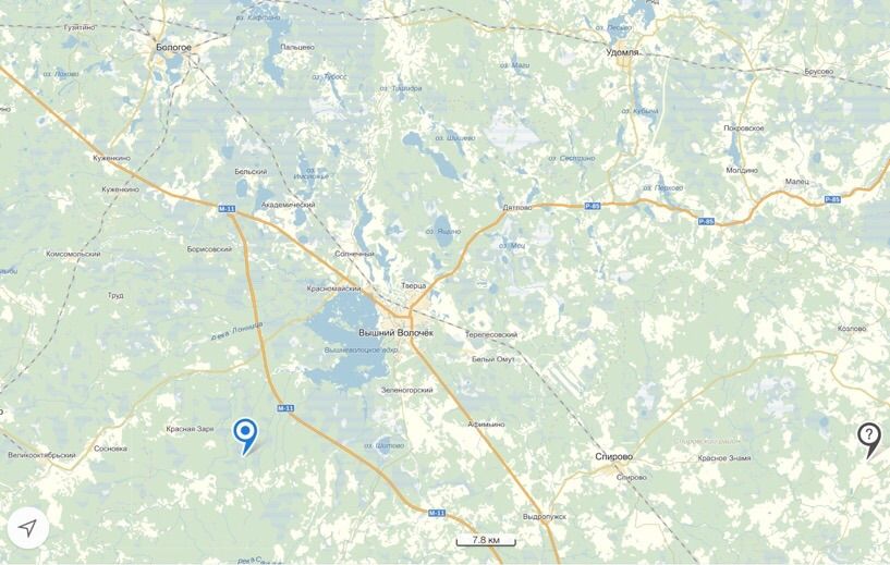

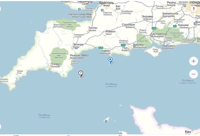

Сегодня после обеда во все заинтересованные организации полетели телеграммы от коспас-сарсат и с бортов пролетающих ВС. Сработал аварийный маяк на борту вертолета с российской регистрацией. Пролетающий иностранный ВС принял сигнал на 121,5 в районе Вышнего Волочка.
Два спутника Коспас-Сарсат выдали координаты сработавшего маяка.
Первый:
DOPPLER A - 50 26.5 N 002 30.5 W PROBABILITY 50 PERCENT
           DOPPLER B - 57 26.2 N 034 13.6 E PROBABILITY 50 PERCENT
И второй:
DOPPLER A - 49 58.1 N 003 21.1 W PROBABILITY 50 PERCENT
           DOPPLER B - 57 22.0 N 035 31.9 E PROBABILITY 50 PERCENT
На картинках для наглядности.
Была еще третья отметка где то в Беларуси.
Данные по владельцу маяка в Коспас-Сарсат оказались устаревшими (Владельцам бортов секонд-хенд на заметку). Назревала активная фаза поисковой операции... Уже опытные по совместным операциям сотрудники АКПС позвонили нам в АОПА. Номер борта оказался не знакомым. Но в восьмидесяти километрах севернее ближайшей из отметок данных коспасом..., на АОПА-Трекер тихонечко так себе сидела свежая отметочка ОК. Связались с владельцем трекера, бортовой оказался его. Маяк похоже включила пассажирка когда выходила из вертолета. Все выдохнули и пошли заниматься своими делами.

Н-да... 80 км - впечатляет... Давно мучаюсь вопросом зачем нам всем коспас-сарсатовские маяки навязывают...
Что, и в Ла-Манше тоже была точка?  :🙂
Здесь главная буква
Поэтому Ла-Манш это нормально. Только последние модели маяков передают координаты, ну во всяком случае пытаются. Все остальные надо найти по Пи-Пи-Пи на основе Доплеровского эффекта. Если кто то думает, что я сам до конца понимаю, что сейчас написал, то я честно скажу, что нет. По мне так сплошной обман и коррупция.
