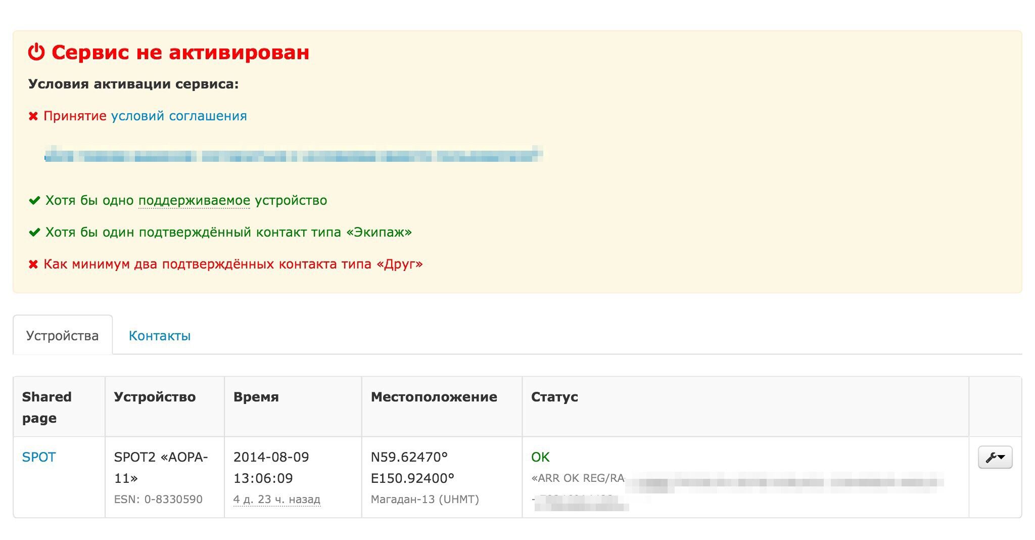

Трекер брал у Андрея И. в АОПА, он в системе или тоже надо  подключать??? :-?
Василий, система Вас видит. Но по выделенным на фото причинам не хочет с вами общаться. Зайдите под своим аккаунтом на http://tracker.aopa.ru и внесите все необходимые данные. Не забудьте прочитать правила и проинструктировать свои контакты о порядке действия.

Спасибо, понял, зашел, соглашение принял, устройство и контакты не вижу и не вводятся пишет...Страница уже была добавлена другим пользователем. Если вы считаете что это ошибка — обратитесь к администратору...? :-?

Вы наверно пытаетесь создать новый, а вам надо зайти на уже существующую страничку с созданным вами ранее логином и паролем. Там уже все заведено кроме дополнительных контактов и принятия условий.
В АОПА чуть-чуть ошиблись, 502-й спас.
Всё ок! Все данные внес без проблем. Спасибо!  🙂 🙂 🙂
Замечательно. Только оповещение все равно не работает. Ваши контакты не подтвердили согласие через смс.
