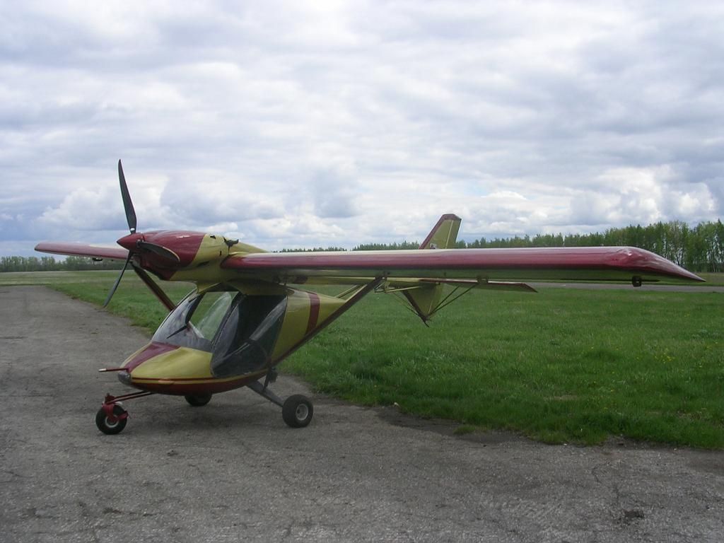

в субботу подняли ас-2 после ремонта

А что это за самолетик, можно поподробнее? Единыжды слышал, но на глазах впервые. По внешнему виду и концепции очень смахивает на "Сигму". Одноместник или двух? Что за двигл такой громадный под обтекателем?
Ну и общих данных чуток, пожалуйста

Видел как летает АС-2,правда давно дело было...
Самолетик-ВЕЩЬ !
Непонятно,почему его производить перестали и перешли на дорогую Сигму ?

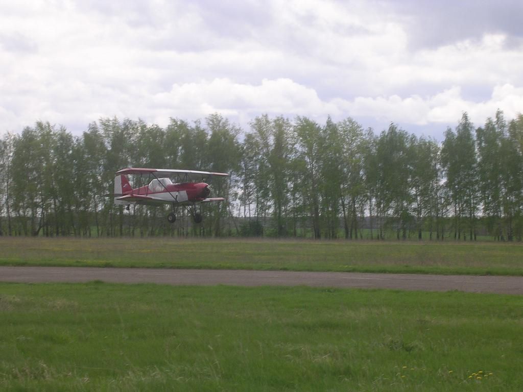

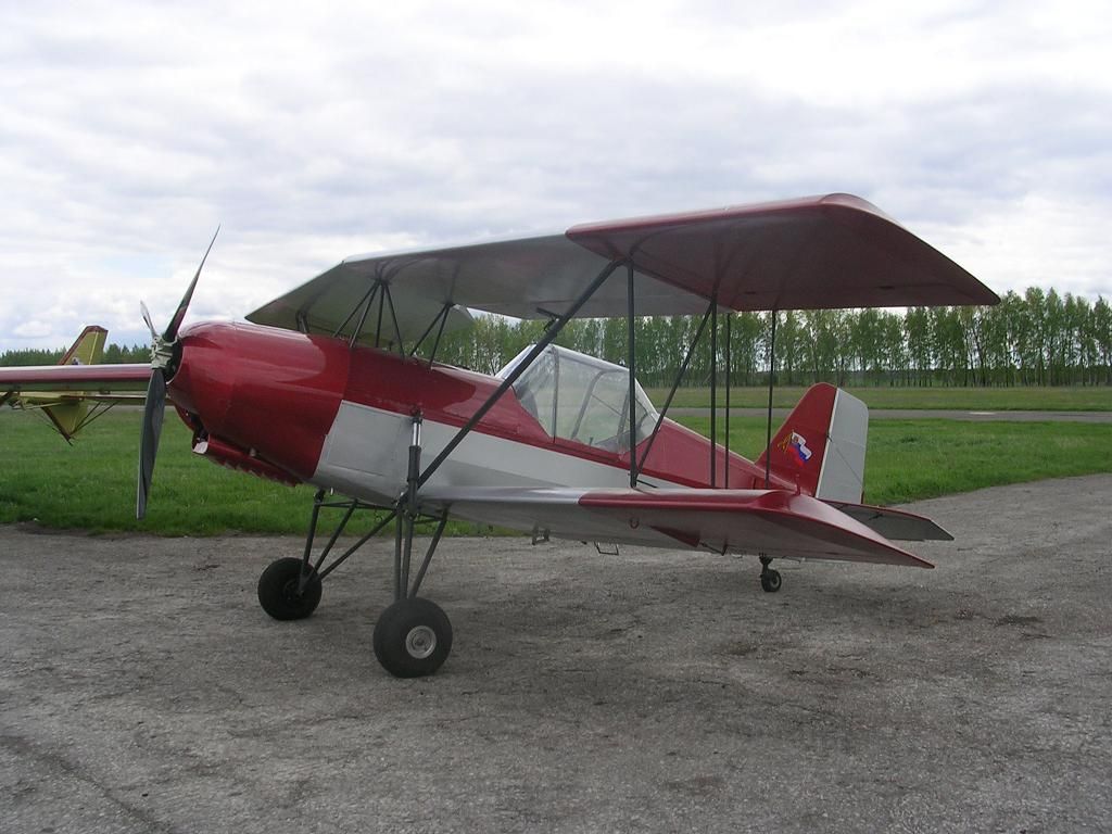

Уважаемый Korotkov
А Вы бы не могли рассказать подробнее про этот симпатичный бипланчик, как я понимаю, его название "ПЧЕЛА" :~)
Меня интересует, ЛТХ, из каких материалов он сделан, какой стоит двигатель-симпатичная машина, и, видимо, не очень сложная в постройке.
Заранее признателен за информацию
Классный самолётик! Я на таком летал, только движок был 582 и винт двухлопастной. Перерыв в полётах был 4,5 года! Я сделал 4 вывозных и один на имитацию и далее сам летал  :~) для первоначального обучения просто супер... прост до безобразия (в пилотировании) .  АС-2 старший брат Сигмы. Конструктор Игнатьев Сергей, самолётик делали в Жуковском сделано было не менее трёх штук, характеристик не помню
Привет бипланостроителям. Хочется узнать поподробней про ПЧЕЛУ. чья разроботка, где базируется, какой движок. Да и вообще, считаю, такой самолёт заслуживает отдельной ветки

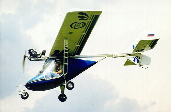

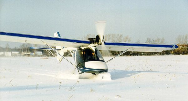

АС-2 (СИГМА-2) был хороший самолёт.
Возил 2х человек зимой на лыжах с "Бураном" в варианте с закрытой кабиной.
Т.е. делал то-же самое, что и "Егорыч" с двумя моторами. 😉
Вес пустого был 220 кг (хорошая культура веса).
После установки 582го, вес возрос до 240-245 кг.
Скороподъёмность до 5 м/с.
Диапазон скоростей 57-150 км/ч.
Нагрузка на крыло - 45 кг/м2.
Очень короткий разбег. Сам видел-с одним человеком, против ветра-порядка 8 м/с, разбег равнялся длине самолёта!
Почти - автожир 🙂  😉.
При этом, кроме зависающих элеронов - никакой механизации.
Конструкция-цельнометаллическая. Клыло однолонжеронное, обтянуто перкалью.
Профиль Р-IIIА.
Этот аппарат пример отличного сочетания аэрдинамики самолёта с его массовыми характеристиками.
А схема не нова, но очень подходит к неаэродромным лёгким нескоростным самолётам.
Плюсы:
Винт, крыло, оперение - высоко над землёй.
Экипаж в ЦМ, двигатель над коленями - нет проблем с центровкой.
Отличный обдув крыла - взлётная скорость МЕНЬШЕ скорости сваливания!
Почти парасоль - крыло приподнято над кабиной -мала интерференция, не нарушена аэродинамика крыла.
Кабина внизу - короткое и лёгкое шасси, удобная посадка, отличный обзор.
Минусы:
Дополнительная площадь миделя мотора , невписанного в мидель фюзеляжа.
Повышенное сопротивление фюзеляжа малого удлинения.
Дополнительное сопротивление от интерференций внешних элементов.
Требуется чуть большая площадь оперения.
Дальнейшее развите - СИГМА-4.
Для увеличения крейсерской скорости пришлось:
- поднять нагрузку на крыло до 65 кг/м2.
- применить полностью пластиковую обшивку крыла и ламинарный профиль.
- увеличить зазор между кабиной и крылом.
- использовать всяческие зализы.
-использовать 912 Ротакс.
СИГМА-4 летает быстро (200 км/ч) при сохранении вездеходности.
Но "классике" чуток проигрывает в простоте конструкции и экономичности.

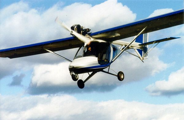

АС-2 после первой серьёзной модернизации.
