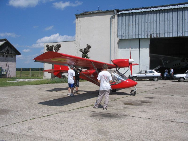

Румыния г. Сучава.
Очень похож на ас-2

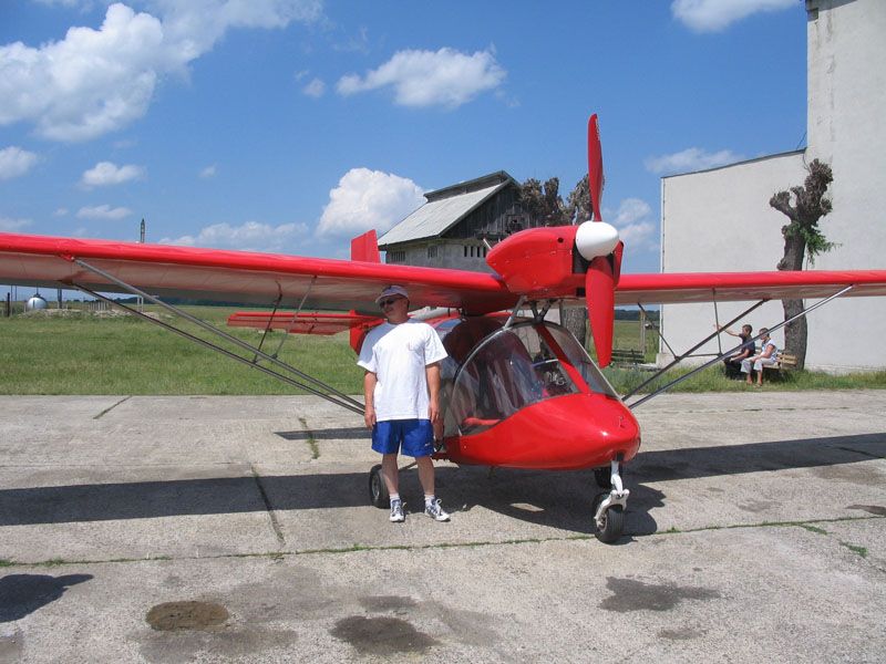

и еще там-же

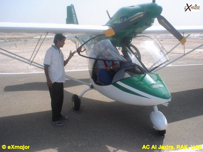

...а вот такие индийские хлопцы собирают итальяшку Jet Fox(отсюда и прыбыль 50%)
...кто скажет, что он не Итальянец?(самое главное дело правильно поставить)!
:IMHO :~)
Сходите по ссылочке!Jet Fox 97
