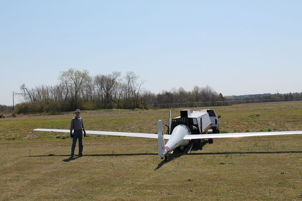

Илья, а одиному собрать его реально? Я имею в виду состыковать крылья, вставить штыри, или только в двоем? И еше, старт без сопровождения имеет какие либо особенности.
Когда у меня АС-5М был я его сам за 35-40 минут неспеша собирал и взлетал сам без помошника (там на концах крыльев колесики были).

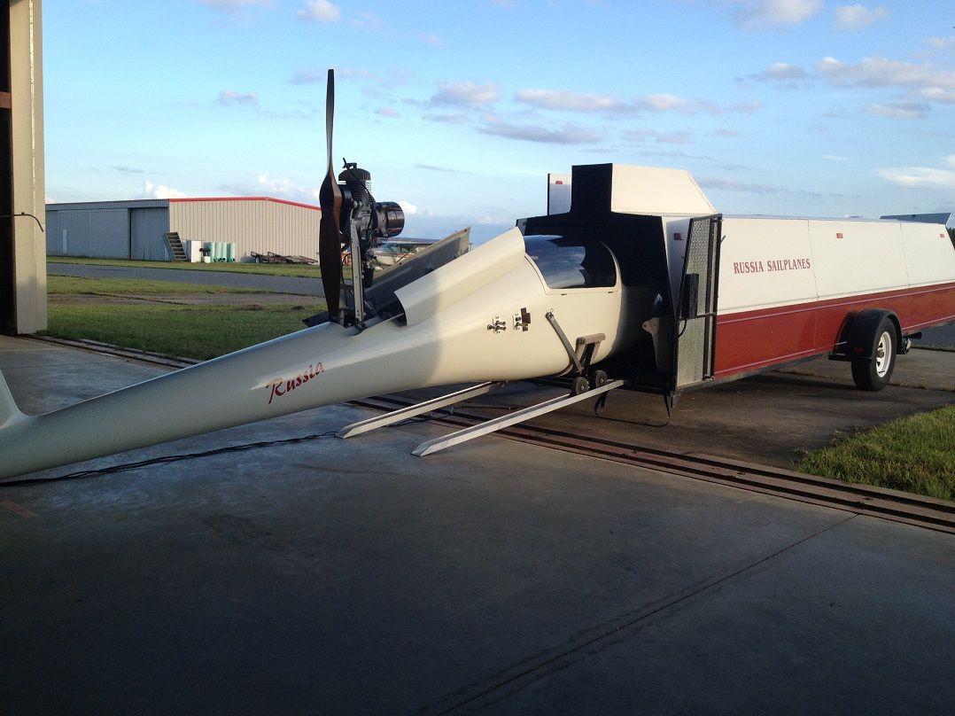

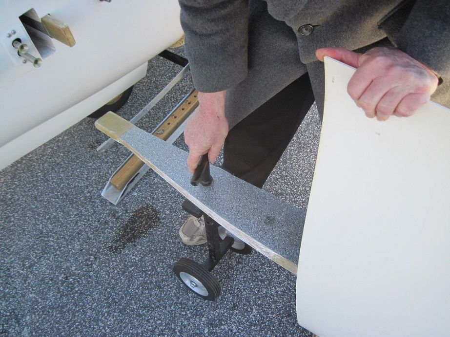

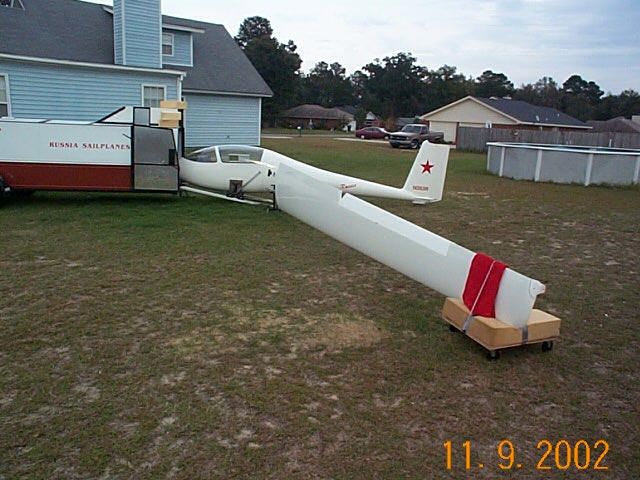

Тут все зависит от того, какой прицеп. У меня были стойки с колесами, на которые клались "языки" лонжеронов и крылья закатывались по направляющим в прицеп, "тележка" для фюзеляжа, регулируемая по высоте подставка типа фотоштатива и я сделал низенькую каталку из толстой фанеры на 4-х колесиках, чтобы класть на нее конец крыла (на толстый поролон).
Не думаю, что АС-4-115 собирать сложнее.
Вот фотки из моего архива.

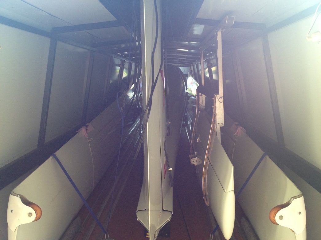

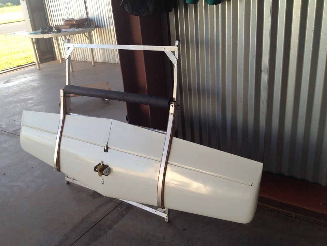

Между прочим, в этом прицепе рамка, в которую вставляется стабилизатор при транспортировке, одновременно является и подставкой для крыла при сборке. Она раскладывается, как на предпоследней фотке справа от прицепа. Там видно и стабилизатор в ней. Для транспортировки она снова складывается и становится плоской и просто вдвигается в прицеп по направляющим.

Еще раз спасибо. Очень познавательно. А прицеп, похоже, не Авиастроителя, у них он по форме  другой, без "киля".
Прицеп местный, американский. Ведь почти все АС-5М были поставлены в США и эти прицепы делались тут по заказу местного дилера. На прицепах видно название его компании.
Мне прицеп очень нравился, все было хорошо продумано и очень удобно в использовании. Прицеп цельнометаллический, но достаточно легкий. Я его даже Короллой из дома в аэропорт иногда таскал, с планером внутри, естественно.

Кстати, и катать его по аэродрому можно и в одиночку. Только задом наперед. Открываешь фонарь, берешь правой рукой за крыло возле центроплана и толкаешь кабину назад. Прекрасно катается. Кабина очень просторная. Я со своими 190 см, прекрасно там помещаюсь. Обзор во все стороны. После Бланика - как в автобусе. Насчет узких термиков - это точно. Не раз удавалось вылезти с высоты 200 - 250 метров. Крен 45, скорость 70. И потихонечку набираем. Хотя на Бланике ни разу не удавалось. У нас на Смоленщине, на малых высотах, термики довольно слабые.
