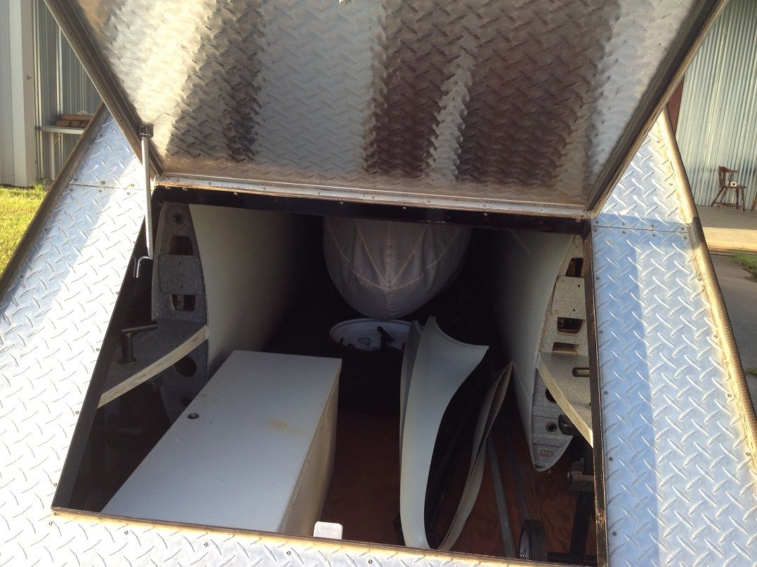

Так обычно и делают. У нас в клубе все мужики просто белой виниловой изолентой Scotch 3М пользуются, причем по нескольку раз. При разборке я ее просто аккуратно снимаю и леплю сверху на фюзеляж. В следующий раз ее же и использую. Хватает как минимум на три раза.
Начинаю от задней кромки сверху и потом по кругу до задней кромки снизу одним куском.
На АС-5М у меня были съемные зализы (от Авиастроителя), но я только раз их попробовал, уж больно долго их лентой крепить.
Вот тут их в прицепе видно на полу.

А что! Интересная методика. Весной попробую. Спасибо за информацию!!!
