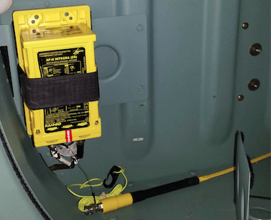

Почитал ..... у удивляюсь тому, что ни кто не обращается к специалисту. Удивляюсь что все пытаются самостоятельно понять, что и как работает. Ни кому не было отказано ни в помощи, ни в консультации. Я ни кого не обманул и все честно было рассказано на каких этапах можно сэкономить. Что касается новых маяком INTEGRA 406 GPS производства KANNAD совершенно уникальный и не имеющий аналогов, этот маяк сейчас активно закупается производителями авиационной техники. И действительно этот маяк можно ставить без передающей антенны и кто интересовался этим маяком наверняка читал:
Not only is the GPS (and its antenna) inside, there is also
a 406MHz internal antenna.* Provided the INTEGRA is
mounted where it can see the sky, under a canopy or through
a composite fuselage, no external antennas are needed at all,
though you must fi t one if required by mandate.
* Please note that the internal antenna only transmits on 406MHz.
The Integra ELT can transmit on both 406MHz and 121.5MHz through
an externally fi tted antenna.
Но существует одно большое "НО", кто проверит радиопрозрачность фюзеляжа если до сих пор красят антенны на которых крупными буквами написано "не красить". На некоторых вертолетах типа BELL 47, семейство Gazelle, Cabri, такие маяки устанавливают непосредственно в кабине за стеклом. Что касается самостоятельного программирования, ни кто ни кому не запрещает этого делать, программатор можно купить. Но с программатором не продают знания и я уже не помню сколько случаев было таких, что самостоятельно запрограммированный маяк не регистрируют в МКВЦ из за не правильного программирования.

Вот такой вариант очень даже альтернативный вариант для "радиопрозрачных" при соблюдении всех правил установки маяка можно использовать с подключённой антенной AUX ANTENNA, ANT 100 (BNC)

какая бы встроенная антенна не была, ее эффективность крайне низкая, тем более среди железок.
Если бы эффективность была маленькой не стали бы устанавливать встроенный GPS приемник и передающую антенну.
Встроенная антенна нужна для того если нарушается целостность конструкции. Как правило при таких разрушения отрывает кабели от стационарной антенны.
Я всегда предлагаю устанавливать современные маяки это KANNAD 406 AF-COMPACT или KANNAD INTEGRA GPS 406. Если нужна более детальная информация пишите, обязательно поделюсь.
