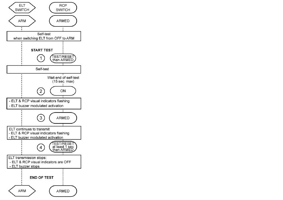

Начнем с маяков bestseller KANNAD 406 AF-COMPACT

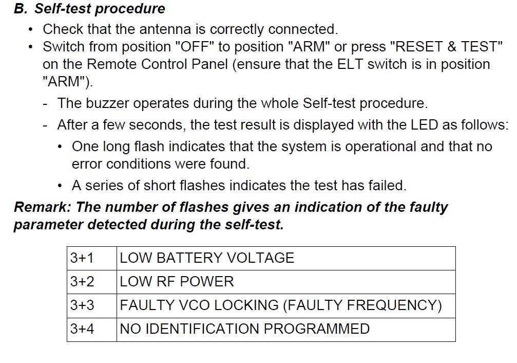

Интрига заключается в том что у каждого владельца маяка желтая книжечка в которой расписан алгоритм проверки радиомаяка. И до сих пор поступают звонки о том как правильно провести тестирование и проверку. Сканерную копию прикрепил, всё очень четко и доступно. По результатам тестирования вы получите определенное количество вспышек светодиода, что и говорит о состоянии маяка. Тестирование, по рекомендации завода, стоит проводить один раз в месяц, но не чаще одного раза в неделю, так как батарея имеет ресурс по наработке или по сроку эксплуатации. Self Test не заменяет ежегодных инспекций.

Ну вот и прицепил. Давайте начнем с этого. Интересно услышать у кого какой результат.
Хочу напомнить, что тестирование производится с подключенной антенной или с установленной заглушкой (сопротивлением 50 ОМ) на разъёме антенны. Длительность включения в положение ARM примерно не превышающее 15 сек. Еще информация в прикреплении

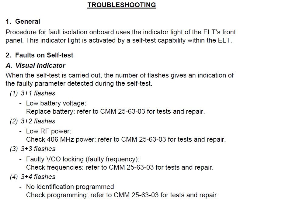

Так вот маяк не просто так моргает светодиодом, вторая и третья позиция это декларация неисправности маяка. Как правило это бывает когда проверяют маяки не подключая антенну и не установив заглушку 50ОМ. Есть чемпион по таким ремонтам, одна очень известная компания работающая в Тюмени. Так вот что означает эти моргания светодиодом найдете в таблице.

Позиция 4 означает, что маяк не запрограммирован и имеет тестовый протокол и/или к нему подключили донгл с тестовым протоколом.

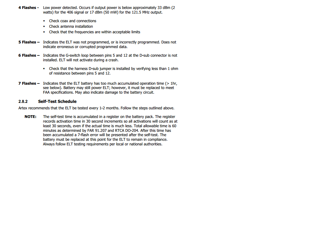

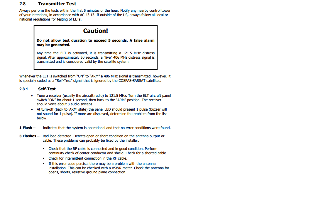

Знаю, что на сайте есть любители американских маяков ARTEX не оставим без внимания и эту аудиторию.

Хочу расстроить владельцев и покупателей ME406 дешевизна маяков перечеркивается недостатками.
- Стандартно устанавливается батарея на 5 лет (у KANNAD на новых маяках 7 лет)
- Нет позиции OFF переключателя режимов (при не аккуратной перевозке очень часто включаются и разряжают батарею)
- Нет встроенного звукового извещателя (не слышно момент включения, что так же приводит к разрядке батарей)
- Необходимо инсталировать в электро сеть ВС (дополнительные расходы по установке)
Ресурс батарей также ограничен 1 часом (72 включения на передачу) работы на частоте 406 Mhz и календарным сроком который указывается в сопроводительных документах и наклейкой на батарее.
Маяк имеет встроенный счетчик наработки, так что обмануть не удастся.

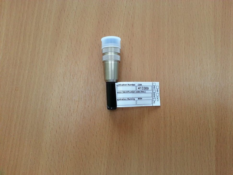

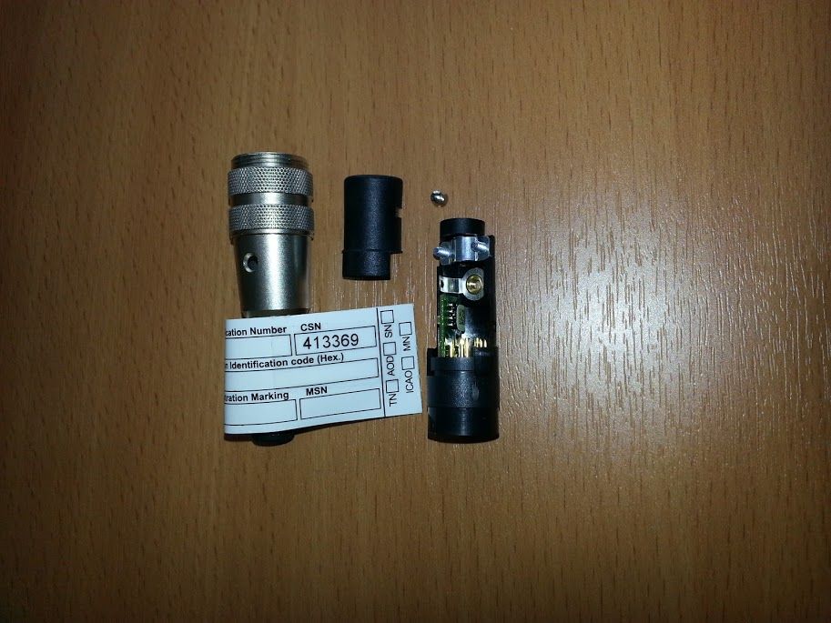

Что такое донгл? Многие очень пугаются услышав то что на самолете или вертолете может стоять агрегат с таким страшным названием. Это совсем не страшно, а во многих случаях очень полезный агрегат. С виду это обычный разъём DIN12, но внутри которого установлена микросхема. В паре донгл/маяк донгл является носителем программируемой информации. Т.е. то что запрограммированно в донг, то и будет отправлено в эфир не зависимо от того как запрограммирован маяк. При включении маяка, маяк автоматически перепрограммируется и только потом осуществляет передачу. Очень важно при программировании указать модель маяка с каким будет работать донгл ELT 406 (S, AF, AF-H), 406 AF-COMPACT, INTEGRA.  Так как эти маяки имеют разные характеристики. Польза его состоит в том, что если необходимо отправить маяк в ремонт, на обслуживание, или вообще хотите заменить маяк, то вы можете поставить исправный подходящий по типу маяк и нет необходимости его перепрограммировать. При первичной регистрации можно не пересылать весь маяк для программирования, что так же сохранит ваши деньги.

не разобранный донгл можно отличить от простого разъема по номеру CSN XXXXXX

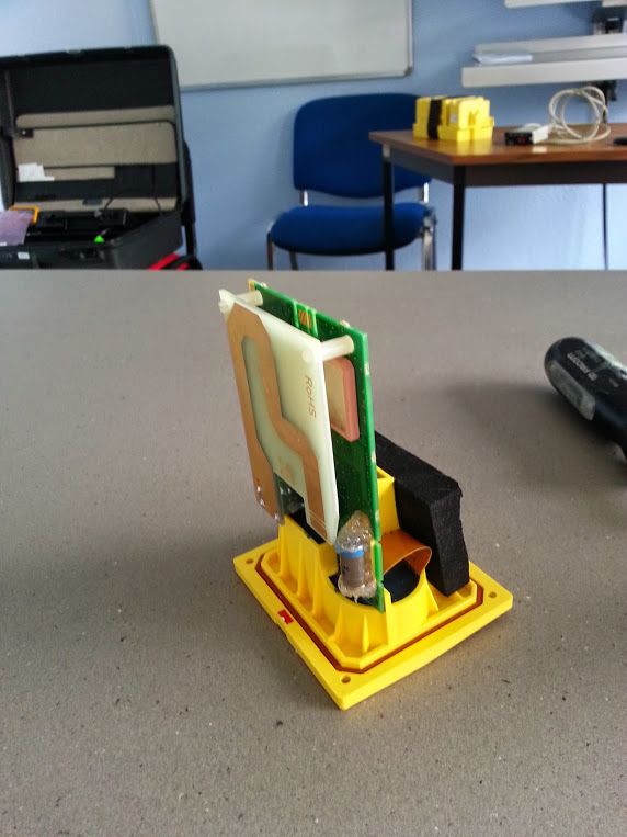

Если всем всё понятно, то продолжим следующим фото. Это маяк INTEGRA вид изнутри. Как раз видно внутреннюю антенну для передачи на частоте 406 MHz и приемную антенну (белая с розовым кантом)  модуля GPS/GLONASS.
