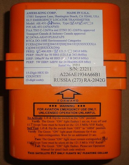

АК451 1000$ курс доллара на сегодняшний день 68,5156 = 68515,60 рублей если убрать стоимость программирования - 7318.00 рублей, то получим 61197,60 рублей. Срок эксплуатации маяка с комплектом батарей 5 лет. Разделим сумму 61197,60 на 5 получим 12239,59 эта сумма владения радиомаяком в год.
KANNAD 406 AF-COMPACT 920.00 Euro курс евро 74,4079 = 68455,26 стоимость маяка в рублях(действуют до 24 Декабря 2015). Ресурс батарей маяка 7 лет. Разделим 68455,26 на 7 получаем стоимость владения радиомаяком в год 9779,32.
Радоваться тому, что вы купили маяк дороже на 20%, такое дано не каждому, только богатым  :cool:.
Вот как то так уважаемые коллеги. Из приятных бонусов в России сервисная станции KANNAD, которая обеспечивает гарантию и сервисное обслуживание.

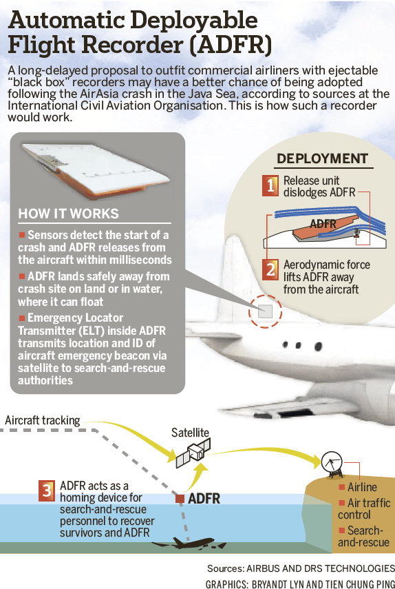

И ещё... (AIRBUS разрабатывает/предлагает)
"Automatic Deployable Flight Recorder (ADFR)" (ковер.англ.=АвтоматическийВкладнойПолетныйСамописец)
Принцип действия: плавающая панель + датчик/активатор разрушения/отделения + аварийный маяк (ELT).
Информационное (подглядел у соседей),
Алексей.
