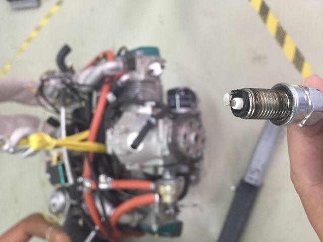

Ну что можно сказать о причине отказа. Судя по свечам - однозначно работа на переобеднённой смеси. Говоря по русски, топливо поступало в недостаточном количестве. В поплавков камерах так же количество топлива минимальное. Особенно в правом карбюраторе. Запись параметров работы двигателя в EFIS не велась, поэтому сейчас не возможно сказать, был ли скачок давления в топливной магистрали. Но по всем прочим признакам предположение пилота подтверждается. Произошёл перегрев элементов топливной системы и кавитация бензина на взлётном режиме, когда механический насос резко увеличил производительность.
Наш самолёт неоднократно летал в жаркую погоду никаких проблем не было. за карбюраторами на верхнем капоте установлены эжекторы, которые протягивают по ним воздух, который идёт поверх двигателя. Фильтр-отстойник находится в самом холодном месте, на нижней части мотошпангоута. Но в данном случае произошло наслоение обстоятельств. Главное из которых - предварительный прогрев с последующим глушением мотора. Под капотами получилась конкретная сауна с температурой под 100 гр. Всё, включая фильтр отстойник хорошенько прогрелось. А дальше запуск, выруливание и случилось то, что случилось...
Что можно добавить? Современный автомобильный бензин - не самое безопасное для авиации топливо. Он как правило содержит газоконденсат с низким давлением ненасыщенных паров. Зачастую в нём можно найти эфиры и спирты. В общем, всё то, что имеет замечательное океанавте число, но при этом отлично кипит погожим летним днём.
Это не значит, что владельцам Ротаксов нужно срочно переходить на 100 LL, но организация топливной системы должна быть бескомпромисно "холодной".
Мы для себя уже проработали комплекс мероприятий, позволяющий гарантированно застраховать Триумф от подобных происшествий в будущем.

а доп электронасоса не было?
Двигатель здесь не при чём. Как организовано охлаждение и проводка топливомагистралей под капотом. Но вот почему электронасос не справился это вопрос. А обходной канал с клапаном у электоронасоса установлен.
Был. Но не справился.

А что за модель насоса? Думаете не хватило производительности или другие причины?
