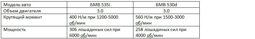

...Дизельный двигатель эффективней бензинового, кроме того больший крутящий момент позволяет лучше использовать потенциал ВВ...
Эффективность - понятие расплывчатое. Если имелось ввиду КПД и удельный расход топлива, то атмосферный дизель не на много лучше современного бензинового впрыскового мотора. Хороший выигрыш в абсолютном расходе дизеля был при малых и средних нагрузках. Современные "бензинки" и здесь почти догнали, особенно которые с непосредственным впрыском.
А при сравнении крутящего момента атмосферных ДВС, дизеля проигрывают в одни ворота.
Откуда байка про больший крутящий момент дизеля?

Первая попавшая под руку картинка, разве показатели дизеля в данном случае не будут наиболее предпочтительными в авиации?
...Дизельный двигатель... больший крутящий момент...
...Байка из опыта с гидравлической парапланерной лебедки, бензиновый двигатель которой не выдерживал нагрузки при сильном ветре (когда сматывать трос нужно очень медленно) и глох. А дизель того же объема того же поколения крутит на холостых и ни чихает.

...Первая попавшая под руку картинка...
В моих сообщениях в каждом предложении неспроста присутствует слово "атмосферный". На Вашей картинке "турбовые".

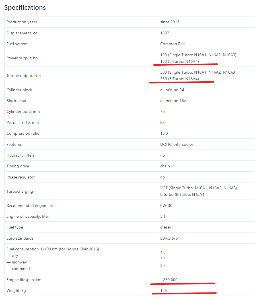

Дизеля свою перспективную нишу также имеют, особенно вдали от цивилизации.
H16A небезызвестной компании Honda, имеет вполне хорошие показатели, с возможностью компенсировать массовые характеристики, посредством объема баков, - без потери дальности в сравнении с ЛА той же мощности, но с авиационным двигателем.
