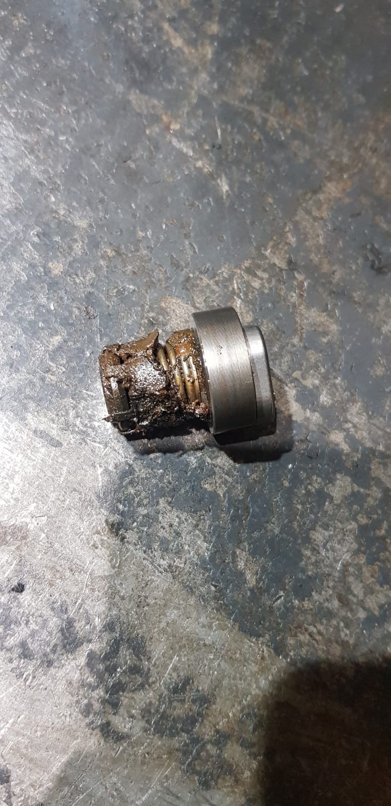

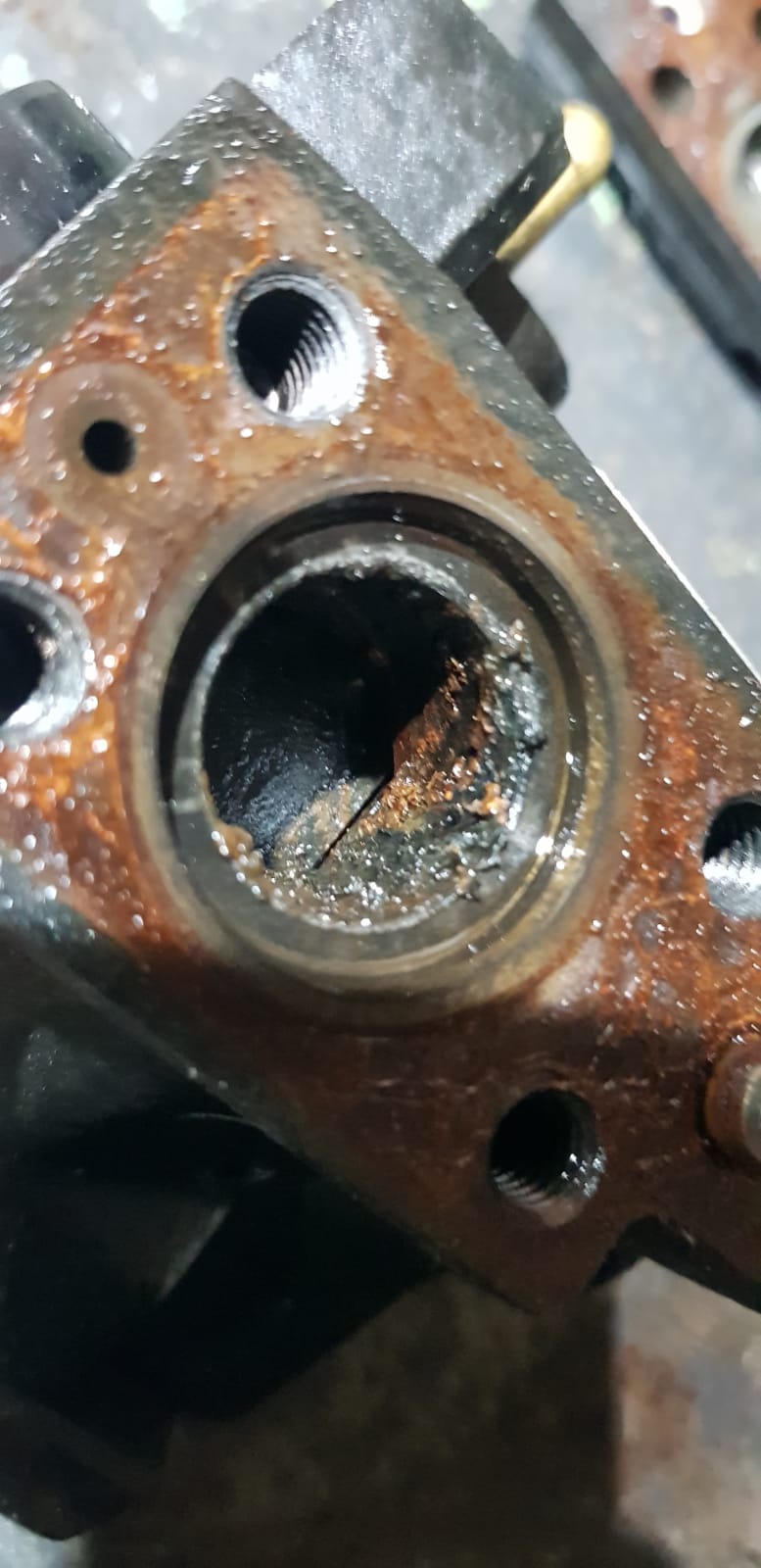

Плунжерные пары без подобной смазки склонны к зависанию.
Как Вы думаете, что это на фото?
Поясняю, это плунжер насоса СР1 топливной системы мотора М57 Д1 Д30 БМВ. Их там три! Вы не представляете, насос до определенного времени работал. Давление конечно нужное не развивал. Но после переборки( читаем просто отмыт внутри) начнет выдавать! И это мотор 1999 года!
Так, что все разговоры о том, что это не надежно. Они в пользу бедных!
На фото пример раздолбайства технического персонала. Вот зачем вы это показываете, думаете я такого за свою практику не видел? Наберут "долбодятлов" на работу, да ещё жутко ленивых, а потом начинаются проблемы. То что вы не понимаете принципов работы дизельных двигателей, об этом говорят ваши посты. Для начала выясните чем отличаются судовые дизели и их топливная аппаратура от аналогичной у дизельных двигателей легковых автомобилей. Не путайте "пещеристое тело" с указательным пальцем. Поинтересуйтесь чем отличается высокосернистое судовое топливо от автомобильного дизельного топлива. Ради интереса сравните диаметры плунжеров судовых ТНВД и аналогичных ТНВД легковых автомобилей. Сравните как отличается максимальное давление впрыска судовых ТНВД, работающих на тяжёлых топливах, от таковых на легковых автомобилях. Советую сравнить насколько отличаются зазоры в плунжерных парах при одинаковых квалитетах. Также поинтересуйтесь диаметрами цилиндров судовых дизелей и легковых автомобилей, максимальными давлениями впрыска и дальнобойностью топливных струй. К сожалению вынужден констатировать, вы вообще не имеете ни малейшего представления о топливной аппаратуре дизелей и как она работает. Вы сами подставились, зачем вы регулярно позоритесь? Ну не знаете, промолчите. Ещё раз насчёт фотографий. За такое отношение судового механика нужно отправлять в обычные мотористы, а мотористов депремировать на полгода. При Сталине, эти фотографии были бы вещдоками к делу о преступной халатности. К сожалению, вынужден констатировать, в настоящее время, под управлением "дефективных менеджеров" происходит профессиональная деградация во многих отраслях. Причина проста, управлением экономикой и отраслями государства занимаются люди полностью не компетентные. В Ведах, верхушка среднего сословия то бишь по современному "эффективные менеджеры" ассоциируются с такой частью человеческого тела как жир. Все прекрасно знают какими "выдающимися мыслительными способностями" обладает жир. Вот отсюда и поговорка что мозги жиром заросли. Садитесь за учебники чтобы потом не накосячить и не стать причиной всевозможных аварий с вашими силовыми установками для аэролодок.
