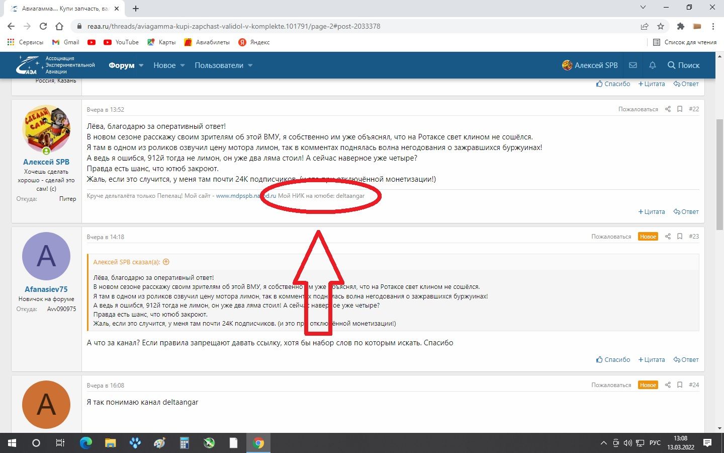

Лёва, благодарю за оперативный ответ!
В новом сезоне расскажу своим зрителям об этой ВМУ, я собственно им уже объяснял, что на Ротаксе свет клином не сошёлся.
Я там в одном из роликов озвучил цену мотора лимон, так в комментах поднялась волна негодования о зажравшихся буржуинах!
А ведь я ошибся, 912й тогда не лимон, он уже два ляма стоил! А сейчас наверное уже четыре?
Правда есть шанс, что ютюб закроют.
Жаль, если это случится, у меня там почти 24К подписчиков. (и это при отключённой монетизации!)
А что за канал? Если правила запрещают давать ссылку, хотя бы набор слов по которым искать. Спасибо

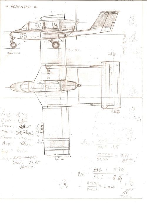

Я с большим уважением отношусь к деятельности компании А.Русака, но к самолётам категории СЛА (до 495 кг), эти СУ относятся ограничено,. Сильно смущает не только масса 98 кг (на 18 кг больше, чем у Ротакса-912), но и ось винта, примерно на 30 см ниже верхней точки мотора. С дельтами-всё иначе.

Ну, почему скажем в толкающем варианте и балочной конструкции вполне пойдёт. Раньше мы разработали прекрасный проект именно балочной конструкции там движок от Русака был бы очень кстати..

Если бы вы такой самолёт со 100 килограммовой СУ уложили в 330 кг массы пустого, это было бы просто чудесно! А реально - остаются "толкачи" схематической трубчато-тряпочной конструкции.

Изначально там вообще планировался Вальтер III-4, думаю он не легче со всей обвязкой чем 100 кг. Общий же вес самолета во взлетной конфигурации был не более 495 кг.

ПРОЕКТНЫЙ! А вот реальный 2-х балочный "толкач" Сигма-5, пустой весил 340 кг, с 912-м и площадью крыла, почти вдвое меньшей, чем у вашего проекта. С. Игнатьев плохо конструировал? ;)

Да конечно нет, это реальный гений в конструировании АОН.Я знаком с этим самолетом лично как впрочем и конструктором облазил его вдоль, и поперек. Его решениям не престаю удивляться, но они как правило выполнены по канонам большой Авиации и лишь некоторые элементы вполне легки и просты.
Наш проект был весьма прост и технологичен, кругом плоские панели, прямые углы многие детали унифицированы и могли быть выполнены в гаражных условиях.Сухой вес по расчетам не превышал 290 кг.

340 это проектный по факту немного больше, там очень сложное крыло с центропланом.
Что оно типа 470кг пустой, надо уточнить.
Неудачный самолёт, винт в затенении, в общем отказался СВ от этой схемы.
По моему мнению мотор должен быть спереди и тянущий. И эфективность выше винта и в случае аварийной посадки безопаснее.
