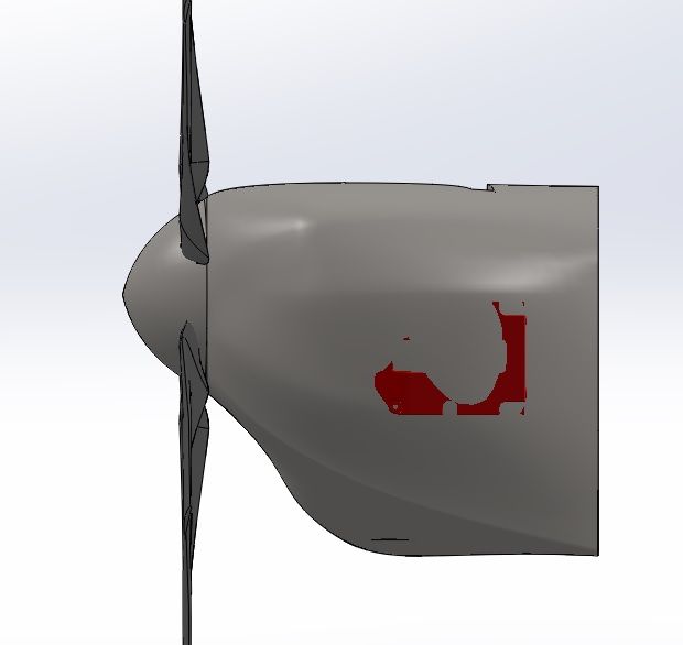

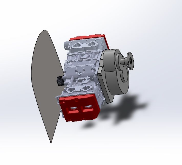

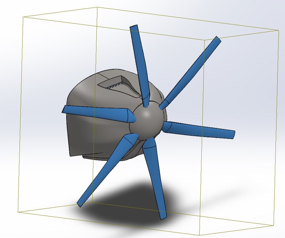

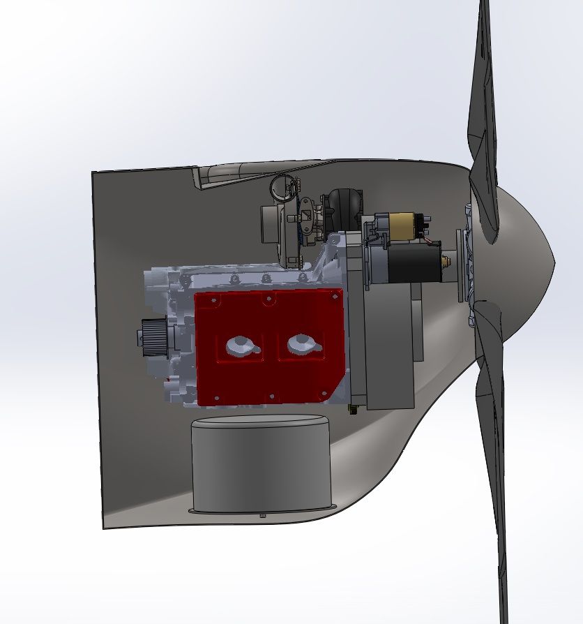

Пока далеко от самолета - решился сделать в солиде подкапотное пространство - и нарисовать правильный капот.
Этот все равно переделывать.
bez_bashni
Получается не очень...
Идею сделать большой кок не так просто осуществить, когда ось винта смещена вверх...
Lapshin
Тогда на это надо наплевать, сделав честный кок, а обводы капота формируя, по возможности, так, чтобы его кривизна по потоку плавно уменьшалась бы: таким образом на капоте можно даже получить какую-никакую,тягу.

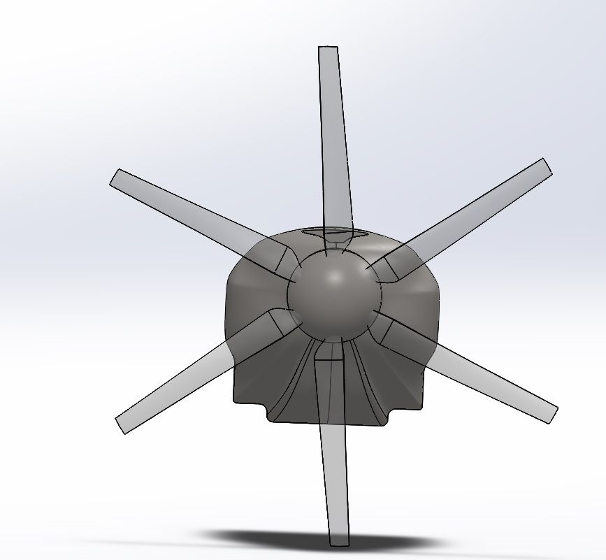

bez_bashni
Наличие свободного времени способствует рукоблудию...
Пока попытался выжать все из идеи с большим коком и горизонтальным капотом капота...

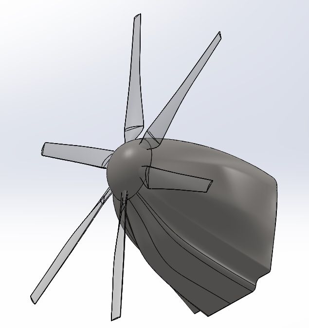

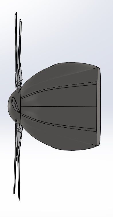

bez_bashni
Обжал везде - старался не допускать и сильного изменеия кривизны капот-кок
bez_bashni

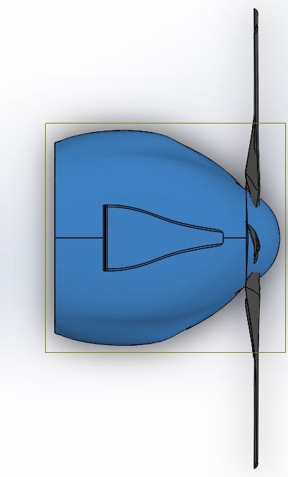

Основной вопрос - есть понимание , что капот подобной формы можно сделать целноалюминиевым - понятно, появится тупые грани -но может стоит отказаться от аэродинамического перфекционизма и сделать капот слегка граненым, но негорючим...?
КВА
Красиво конечно. А гладкий, без ужатостей не проще и аэродинамичнее будет?
Lapshin
Желательно, однако, чтобы максимальная кривизна была впереди и плавно уменьшалась по потоку. Нарисованное представляет обратную картину: лучше бы сделать капот на виде сверху более тупым - ничего страшного в этом нет.

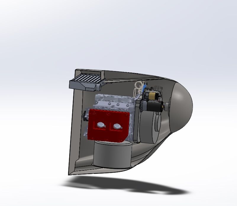

bez_bashni
Гладкий капот уже есть - правда очень тяжелый получился....
Чтобы композитный компот получился не тяжелый - нужно использовать мешки и формы . Значит фрезеровать формы  из мдф. А фрезеру с чпу все равно , что фрезеровать..
Вопрос что аэродинамичнее - тупой капот или обжатый - предполагаю решить виртуальной продувкой в ансусе.
Владимир П-к
И лучшим примером этому последняя Цесна на выставке бизнес джетов в Москве.  https://ic.pics.livejournal.com/fotografersha/13042289/3431737/3431737_original.jpg
