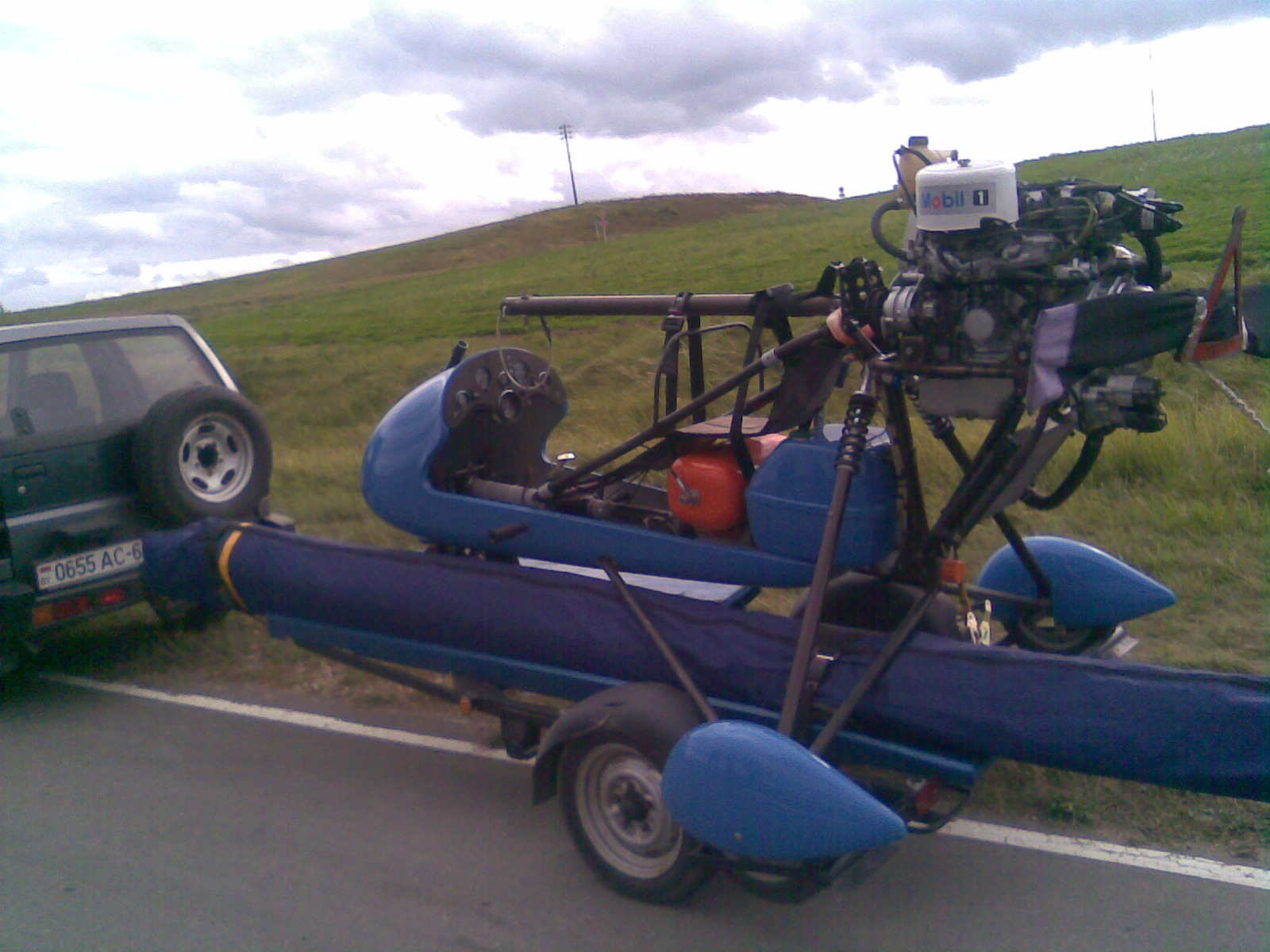

На фото Хонда моего коллеги 1500 с карбюраторами.
На следующем моя новая С/У 1400 так же с карбюраторами.Внутренности все новые идёт обкатка.Скоро испытания в воздухе .На первом мне приходилось летать.Про тягу и скороподъёмность....больше думаю и не нужно.После отрыва на полном газу и в одиночном варианте даже немного жутковато.

У меня Хонда1500 с одним карбом, 95 сил, где-то читал , что с 2я карбами 105 сил, но у меня нет проблем с регулировкой и синхронностью. Работает, как часы.! Какой у Вас винт.? У меня место на самоле не больше, чем 170-175см и никак не могу подобрать оптимальный 3х лопастный толкающий винт.! На каких оборотах у Вас тяга 165кг.? Почему отказались от редуктора.? Спасибо за ответы.

Вы спутали меня с  SkyCat 🙂
Наши С/У с редукторами. С тягой 165кг я летал бы и на G-10//

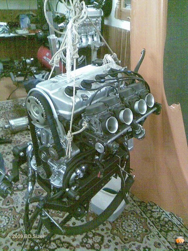

На фото выше карбюраторы KEIHIN ,связанные каналом и синхронизирующие сами друг друга и никаких регулировок не требуют.
Готовится С/У с четырмя карб.

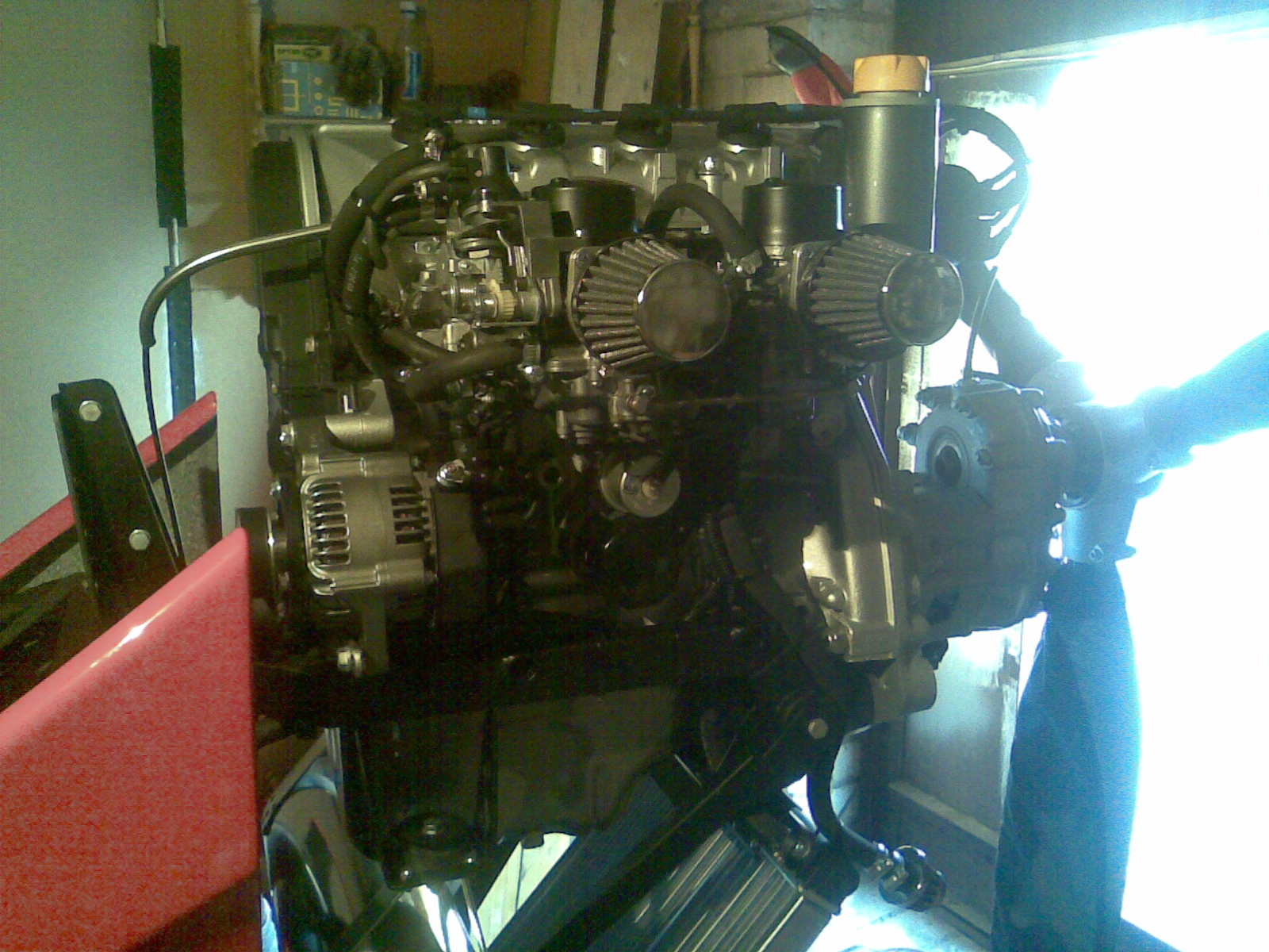

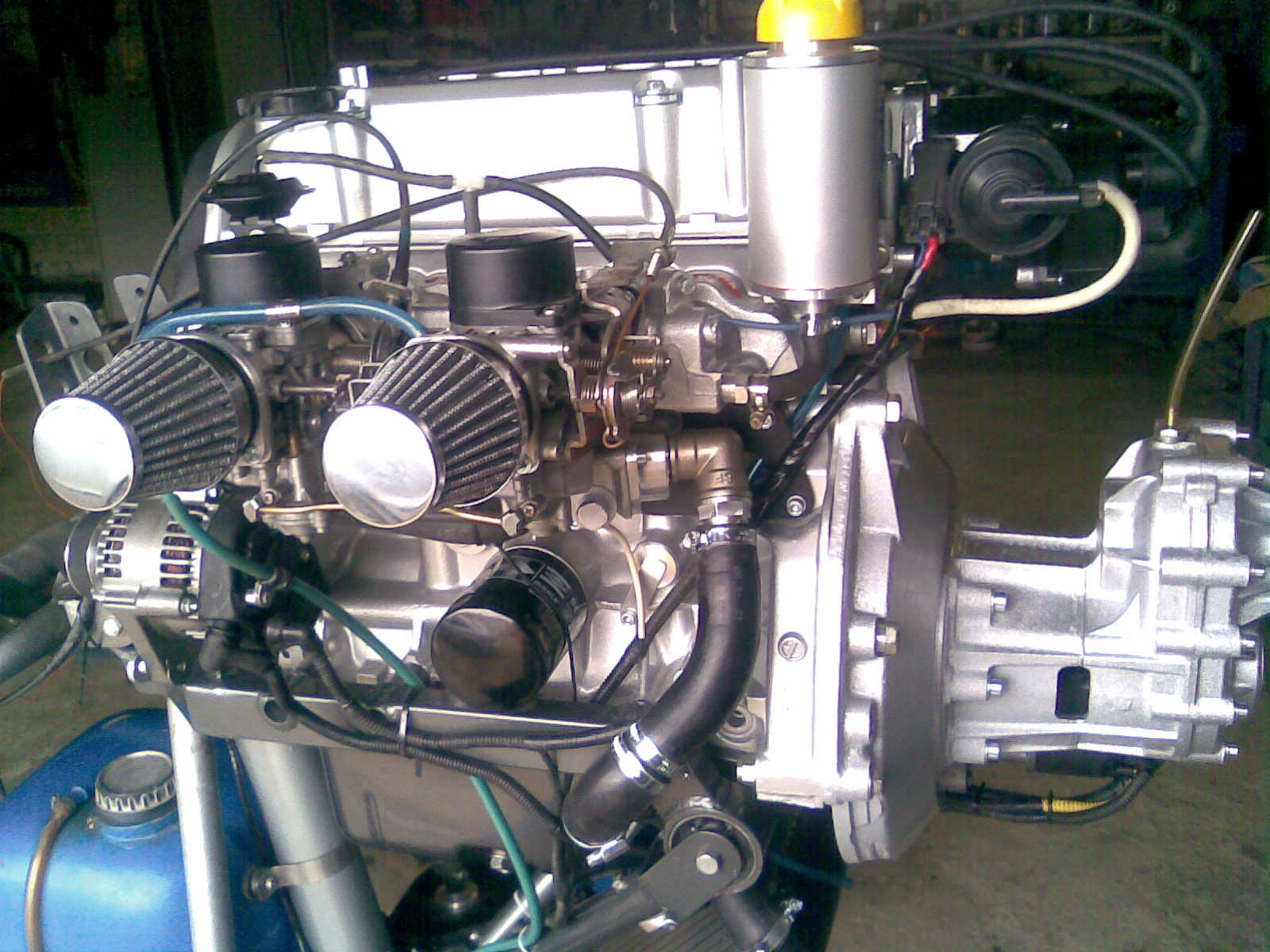

  На фото Хонда 1300 одного из соратников.Приходилось летать и на этом МД.В  полёте мысленно самому себе вопрос.А сколько мне для полного счастья нужно тяги?Достаточно 200 или всё же лучше 300.А может ещё больше? Даже и не знаю,как правильно ответить на этот вопрос. Ведь 1300 кубиков,что за плечами уже предостаточно притом с моим весом 75кг.Полный газ только на разбеге.В полёте педаль ни разу до отказа не выжал.
На аппарате с красными обтекателями Хонда с объёмом 1500.Это просто зверь.Я выбрал себе среднее 1400.На всех моторах выполнены небольшие доработки впуска и карбюраторов.Много получить нельзя но кг 5-10 к уже имеющейся дури добавить можно.

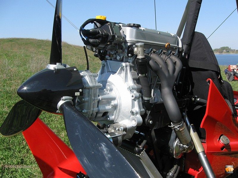

  Хонда с одним карбюратором 1300 см/куб

Извините меня, пожалуйста.! Ваш двигун Выглядет очень профи и внушающе.! Вижу, что Вы дельалетчик и спец.! Расскажите больше о Вашей Хонде подробнее, редуктор, винт,  вес Вашего аппарата и прочее. Буду вам благодарен.! Я прошу об этом потому, что некоторые не советуют мне ставить Хонду нн мой самолет, говоря, что мотор тяжелый. Я новичок в СЛА и не технарь, но мой аргумент "за" ! Во-первых, если на дельталетах летают на Хонда1500, то и самолет типа А20, или Бекас тоже должен летать неплохо.  Есть 100-120мм., чтобы сдвинуть центровку вперед. Во-вторых, на подобных самолетах уже есть хорощий опыт с моторами Фолкс Ваген с кубатурой больше 2х литров, а они тоже тяжелые.!
