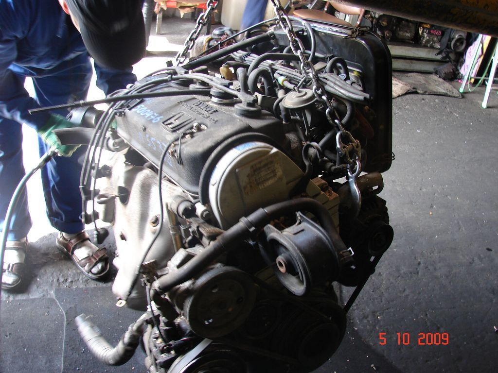

Авиаконверсия двигателя Honda B15D 2001г.
Может раньше и выпускались чугунные я этого не знаю.
Карбюраторы спаренные а фильтры знакомые рокеры или байкеры не знаю как их правильно называть из Москвы привозят.Я не знаю где находится торговая точка но они говорили есть магазин тюнинга для мотоциклистов всех мастей.
короче для летчигов .только карбы и ничего кроме карбова.Я давно это подозревал.Теперь точно в этом убедился.
Соглашусь с доктором, так как пообщался с человеком который занимается форсированием моторов, он сказал что лучше карбюраторов здесь ничего не придумаешь. Мой мотор приедет 14 числа, руки чешутся 🙂 заказывал у skol(а)

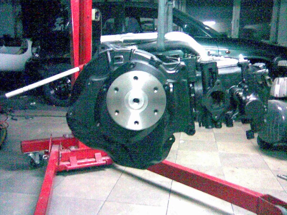

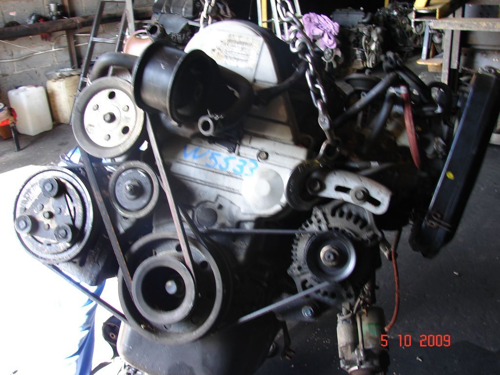

Хонда ZC (твин карб.) в авто исполнении с компрессором и гидроусилителем, шлангами и трубками . Потянула 119кг
Масло с поддона слито.

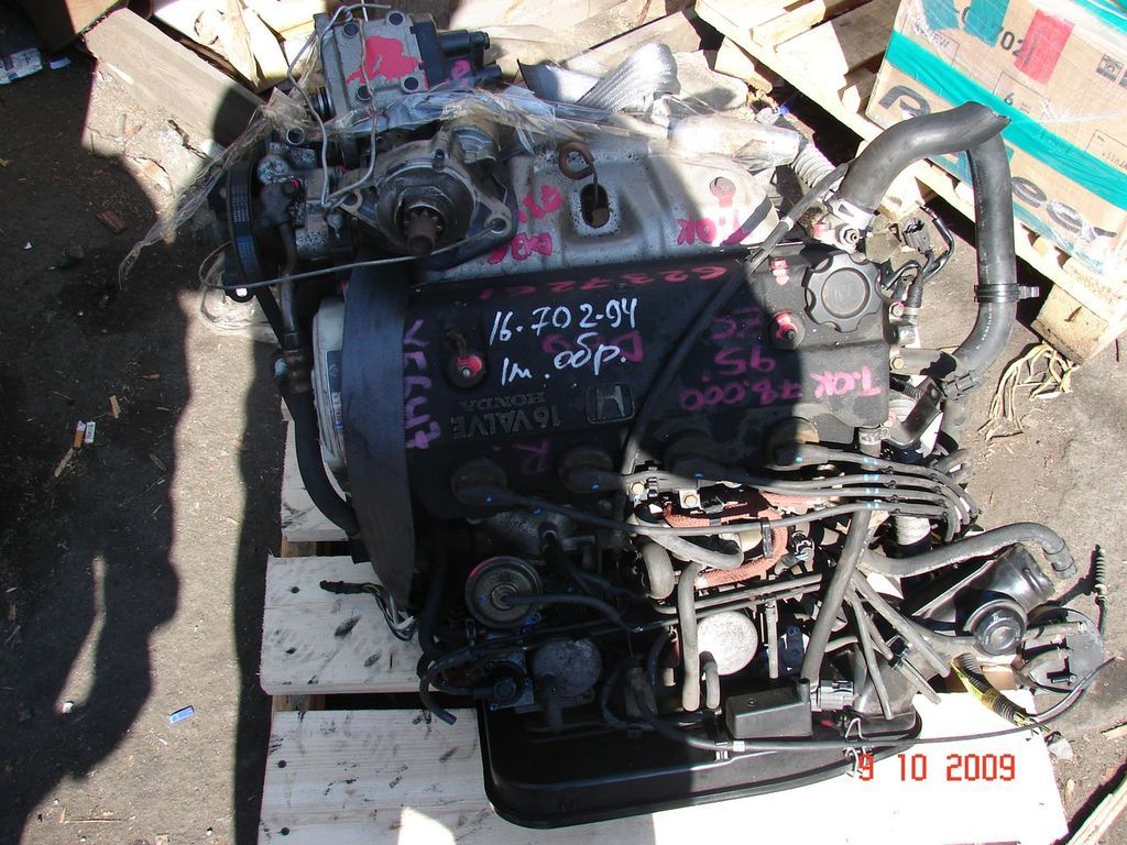

ты про этот?
    138,9 КБ · Просмотры: 150
    116,3 КБ · Просмотры: 162
Заказ двигателя это пол-дела, а сколько еще надо переделывать и добавлять, начиная от генератора, заканчивая шкивами, трамблерами и тд., готовьте как минимум еще 500 зеленых ;D
И всё-же это дешевле  Ротакса и наверно Хондой надо заниматся, так как все комплектующие для авиаконверсии имеют место быть. 😉

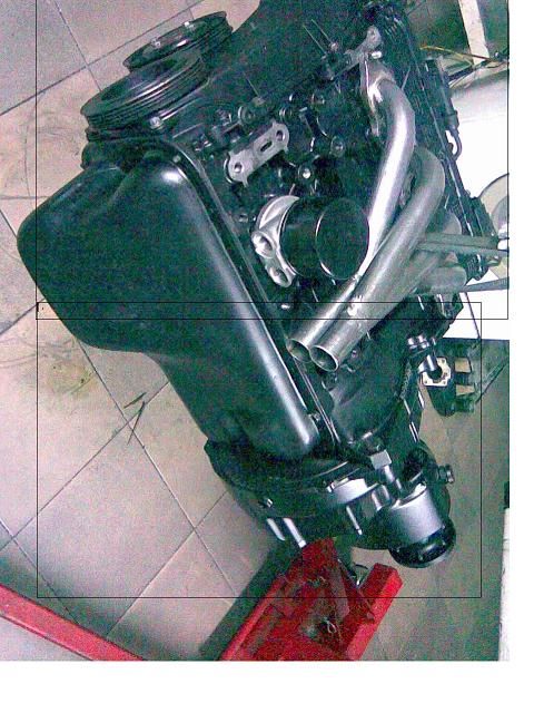

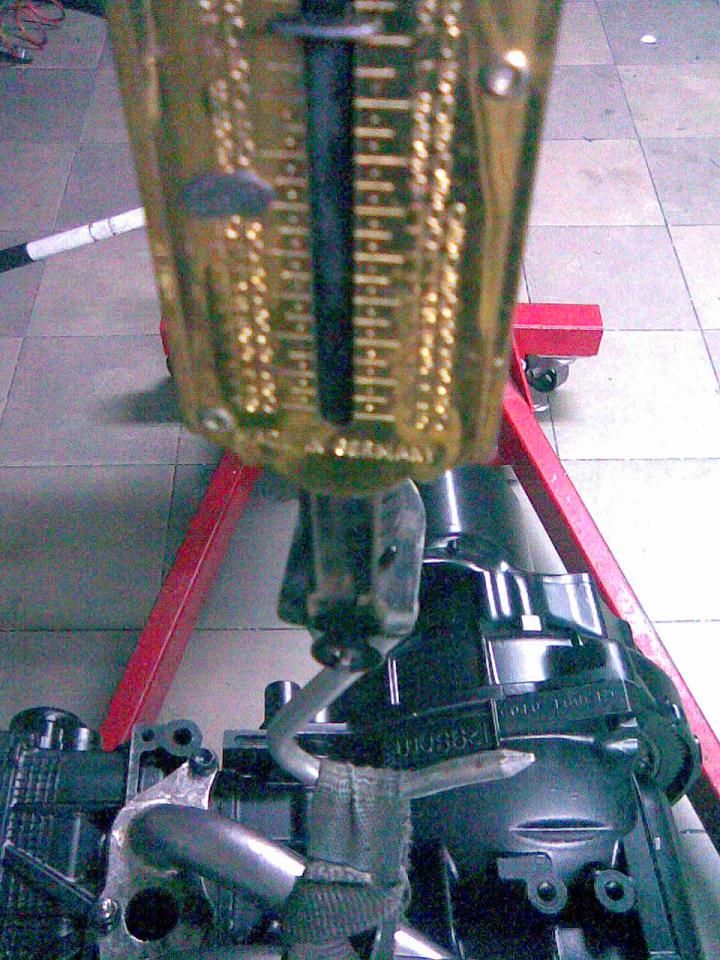

СУЗУКИ БАЛЕНО 1300,16 клап.=65кг с редуктором,без стартера,генератора и впускного колл.
=вариант "лежачий"-для самолёта...
Поедполагаю, что в этом моторе около 100а сил.!?
В этом Сузуки один камшафт.? Что за редуктор на нем.?Сколько сил и вес, карбюратор.? Какой винт предполагается ставить и на какой аппарат, какую тягу можно получить.? Мне нравиться этот мотор.!
-мотор отличный,на мдп с лугапроп толкает 250кг.
-сумм. вес ок.75кг.
-для обычного чешского сла с низким капотом,
момент подобран для этого винта.\делает хороший мастер мотоспорта\.

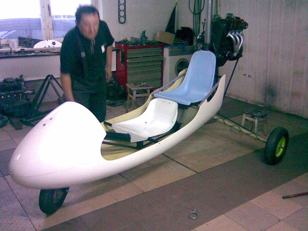

Подскажите, пожалуйста, что это за 2а кольца приварены к мотораме на фото спереди.? Если для резиновых амортизаторов, то какие резинки Вы используете и  почему они такого большого диаметра.? Можно ли с Вами контактировать в личке.? 🙂 :~)

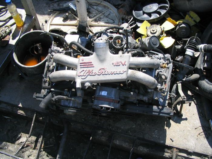

Коль пошла дисскусия,добавлю и свои пять копеек.
На самом деле,неизвестными у нас остаются очень много моторов,подходящих для конверсии.
Например есть интересные двигатели от Альфы-Ромео.Оппозиты,8-16 клапанов,мощность от 90 до 180 сил.Интересно,что на них стоит по ДВЕ (!) свечи на цилиндр ( Twin Spark ),так что есть заготовка под дублированное зажигание.Моторы давно в производстве, частей на них много и они не дороги.В Европе на разборках таких моторов много по цене от 300...400 Евро.
Минус-чугунный блок.Но, думаю , масса не намного больше Субару.
В эти кольца вставляются сайлентблоки.На задних подкосах так же .Очень доступный,дешевый и функциональный вариант.От старой АУДИ-100  с 3 или как её называли сигарой крепление задней балки.Они не большие 55 или 57мм .Двигатель на них работает очень мягко только ставить их нужно чтобы прорези были сверху и снизу.Мотор как бы висит на передней и задней перемычке.Именно в таком положении наилучший эффект.
Секретов нет пишите как Вам удобно.Я предпочитаю форум не понимаю,что можно скрывать от единомышленников?
Как я понял, каждый сайлентблок состоит из 2х половинк и вставляться  в кольцо должны разрезом вертикально. Верно.?
