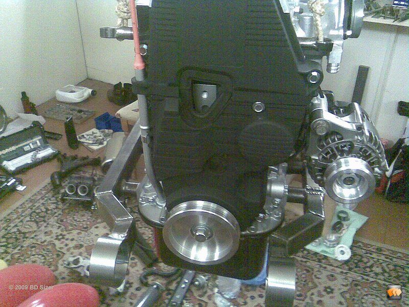

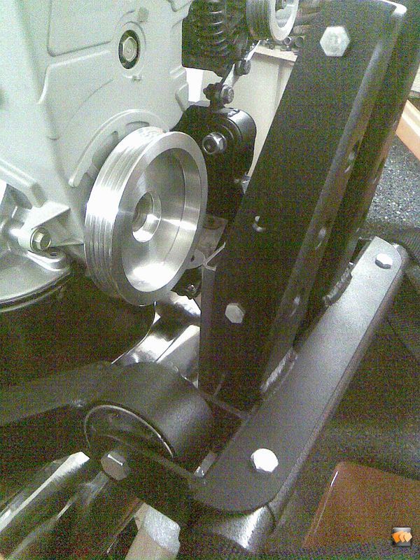

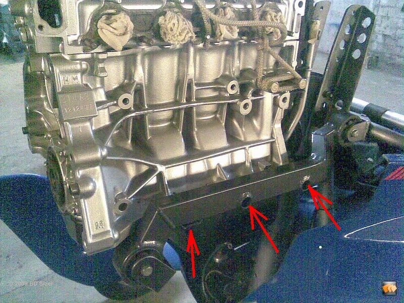

Уважаемый bfl
Можно фото моторамы, и особенно хитрого места (справа сзади по ходу движения) там где снизу крепится.
Спасибо большое.

Даа...  : 😀  без стапеля такое точно не сварить, шедевр.
Обоймы для сайлентблоков, обычная стальная труба?
И вварены не просто трубки, из прута точили?
Спасибо!
Для сайлентов труба.Трубки крепежа к блоку токарка.

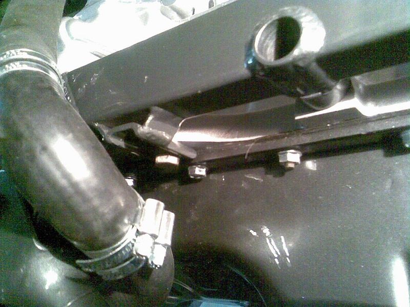

По опыту авторемонтов винтовые хомуты таки надежнее "Norma" или аналогичные им. Выглядят так:
Такие хомуты как на фото двигателя - а-ля "Маяк" к сожалению не очень надежны... Главное отличие - способ обжима винта в обойме, из-за которого у хомутов "Norma" и аналогичных им обойма при затяжках не разъезжается, выдерживая затяжку головкой на 7 или 8, а не только отверткой.

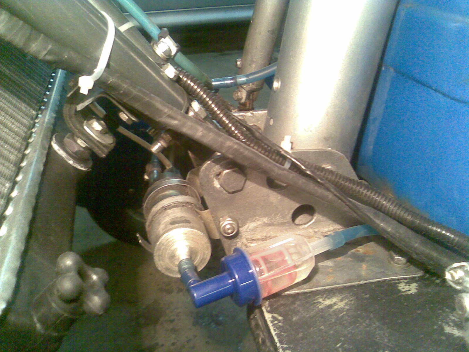

Спасибо! На вашей СУ не увидел родного топливного насоса, хотелось бы узнать почему и чем заменили?

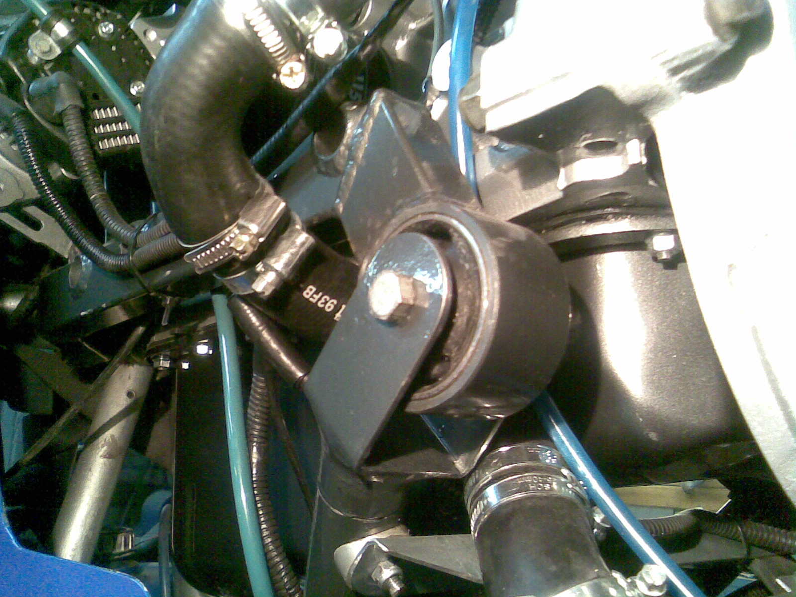

Чем варили мотораму? В местах крепления моторамы, разные болты стоят, вы рассверливали и нарезали новую резьбу? (там просто на 10 и на 8, а один вообще не смог идентифицировать, на 9,5 что-ли)
Двигатель на машине был инжектор,поэтому мех. насоса небыло.
Установил тут.
