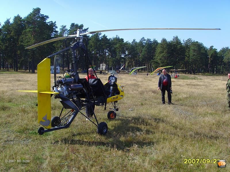

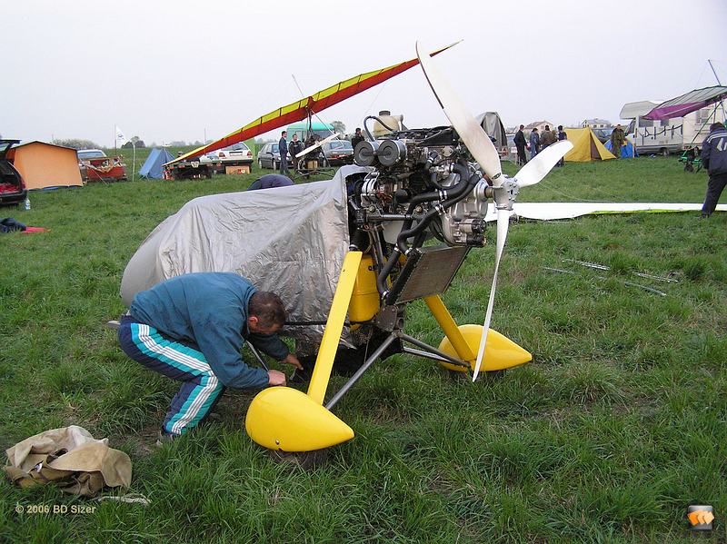

На фото ещё три наших аппарата с Хондами.

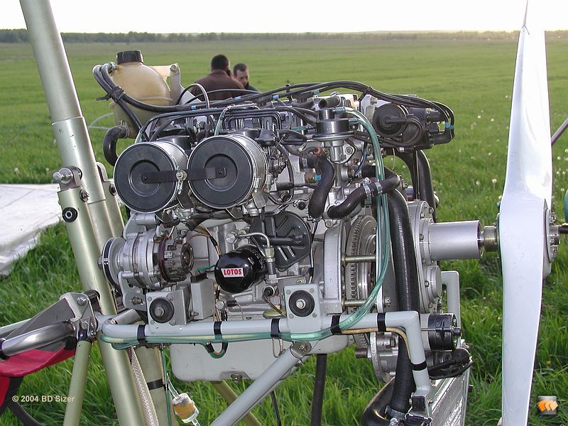

bfi  я просто увидел вашу хонду с 4-мя кейхенами ,вот и подумал про тягу 🙂 а втекнутую голову можно поставить на карбовый мотор ,все будет работать.
bfi  подскажите пожалуйста кто производитель редуктора  на Хонду на желтой телеге?
Это дельталётчики из г.Гомель.Телеги,как желтая и синяя с Хондой 1300 это тоже их творение. На автожире Хонда 1500.Аппарат привезён из Москвы.На нём стоял БМВ,на потом уже здесь установили Хонду.
А контакт с ними возможен? Видел в инете фото еще одного их редуктора с промежуточной шестерней, он меня и итересует. Спасибо за информацию.

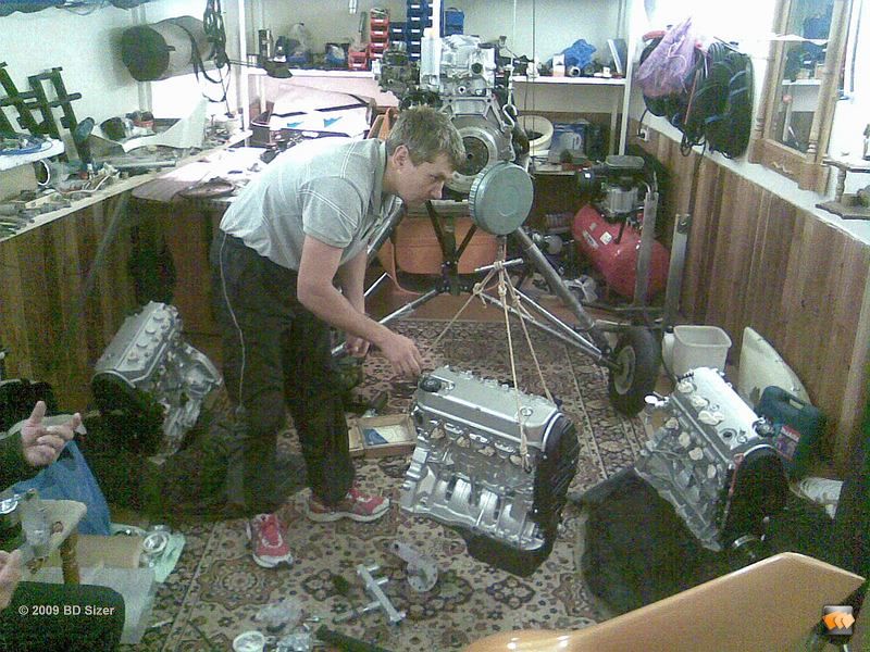

Взвешивали все популярные Хонды. Вес 1.3  1.4  1.5 одинаковый 60кг. Хонда 1.6 тяжелее на 5кг  т.е. её вес 65 кг. Внутри всё новое,удалены все нагары и отложения без маховиков с ремнём ГРМ.Масло не залито.

[quote author=карбюраторы KEIHIN  [/quote]
Что -за карбюраторы??? Поподробнее пожно? Кто производитель, где взять, почем??? [/quote]
[/quote]
Насколько мне известно,этими карбюраторами комплектовались Civic ,котрые шли в Англию.В Японии и сейчас они устанавливаются на авто.Если они поступают на Хондовскую разборку в Минске,то сразу подметаем.Контактируем  с этим автохламом постоянно.В Беларуси сейчас шараг,которые возят из Европы автохлам не счесть. Наверно можно и на заказ но это я не узнавал. Пара стоит не менее 300 дол.
  Тот ,кто эксплуатировал эти карб.знает,что это класс вещь.Никаких провалов,приёмистость мгновенная,устройство проще некуда

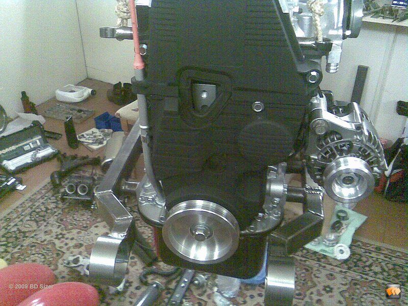

Ещё немного поточнее о весе
У Хонды 1.4 даже на глаз видно,что клапанная крышка и верхняя часть головки немного уже,чем на остальных моторах.Может из за этого она  почти на 1кг легче.
Шкивы алюминиевые уменьшенного диаметра с тем же передаточным.На блоке отпиливаются все ненужные отливы.На редукторе Чернова тоже есть что доработать.Всё это ещё минус пару кг.

Насколько мне известно,этими карбюраторами комплектовались Civic ,котрые шли в Англию.В Японии и сейчас они устанавливаются на авто.Если они поступают на Хондовскую разборку в Минске,то сразу подметаем.Контактируемс этим автохламом постоянно.В Беларуси сейчас шараг,которые возят из Европы автохлам не счесть. Наверно можно и на заказ но это я не узнавал. Пара стоит не менее 300 дол.
Они получаются спаренные, как Вебер???
