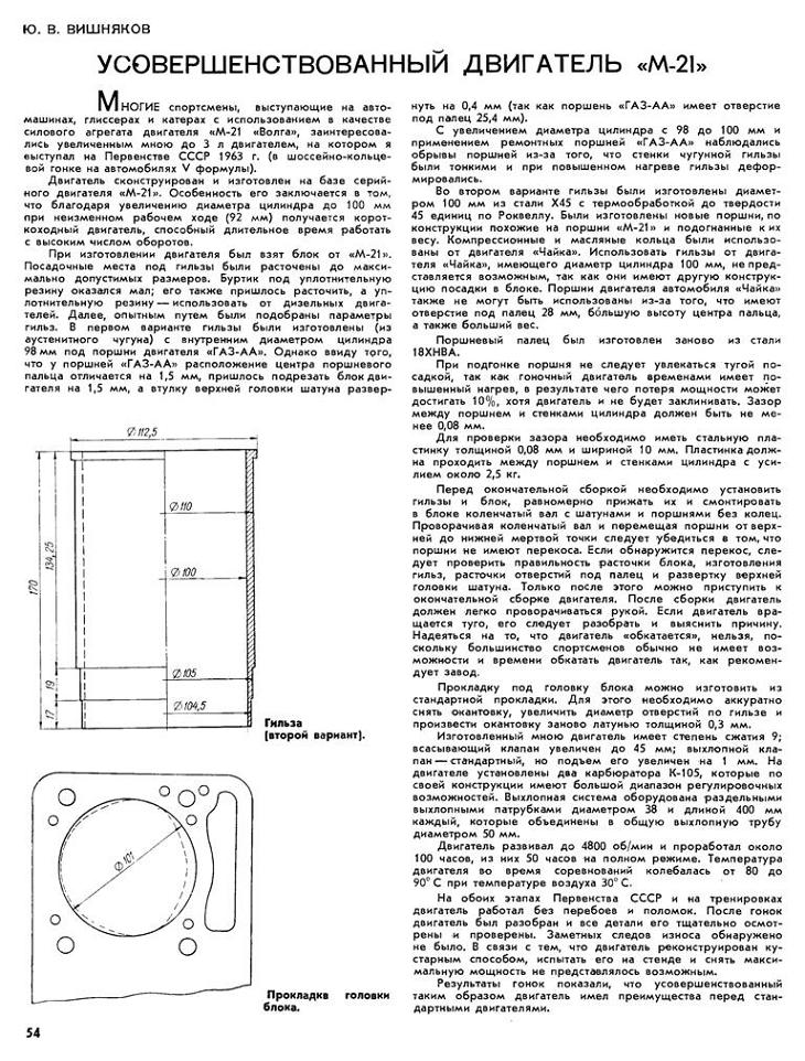

Авиаконверсия двигателя от ГАЗ-53
Статья о замене гильз

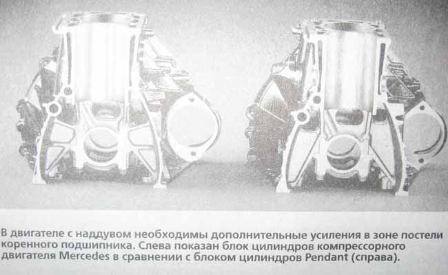

А если попытаться переделать его под сухие гильзы воздушного охлаждения (сделав их из стандартных дополнив алюминевыми ребрами)? А через систему охлаждения оставшейся стандартной головки прокачивать масло вместо тосола. Думаю таким путем можно будет очень много алюминия лишнего снять с блока и головки. Так же полезно будет сухой картер сделать.
У него же блок сделан как законченный силовой узел, посмотри на фото, болты крепления головок куда будешь заворачвать? Да и все равно радиатор останется. Там коленвал нужен по типу вальтеровского, шатуны алюминевые, ну и деньги на этот сомнительный эксперимент
Все блоки с жидкостным охлаждением так сделаны. Весь вопрос в прочности той части которая останется после работы болгаркой.
туда же! через трубки или проставки. головка болтами будет притягиваться к гильзам и трубкам/проставкам внутри которых будут пропущены длинные шпильки. Хотя в принципе думаю можно будет и без них, будет лежать на одних гильзах, притягиваясь длинными шпильками к картеру.
Останется только масляный, маленький. А помпа и куча метала с резиной уйдут.
полностью согласен, но автор ветки я так понимаю человек упертый и хочет идти до конца) а я просто мысль подкинул)может и не совсем удачную)
