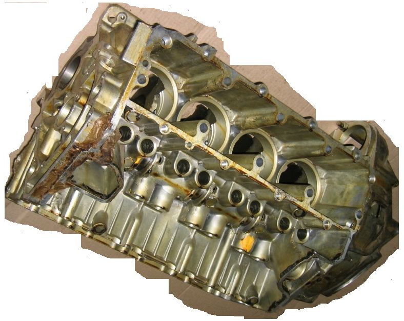

А если попытаться переделать его под сухие гильзы воздушного охлаждения (сделав их из стандартных дополнив алюминевыми ребрами)? А через систему охлаждения оставшейся стандартной головки прокачивать масло вместо тосола. Думаю таким путем можно будет очень много алюминия лишнего снять с блока и головки. Так же полезно будет сухой картер сделать.
Блок цилиндров двигателя ГАЗ-53 весит 42.07кГ
