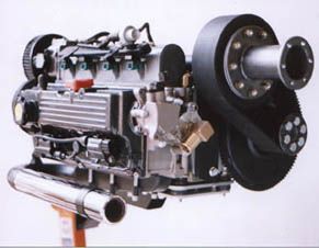

ГАЗ-53 интересно для " поболтать",  а вот эти вполне можно применять
http://www.raven-rotor.com/html/redrive.html
    13,7 КБ · Просмотры: 164
