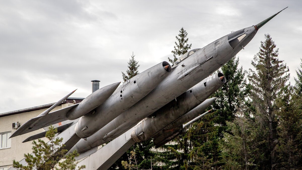

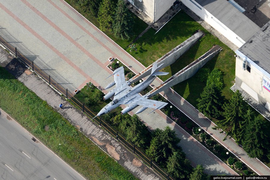

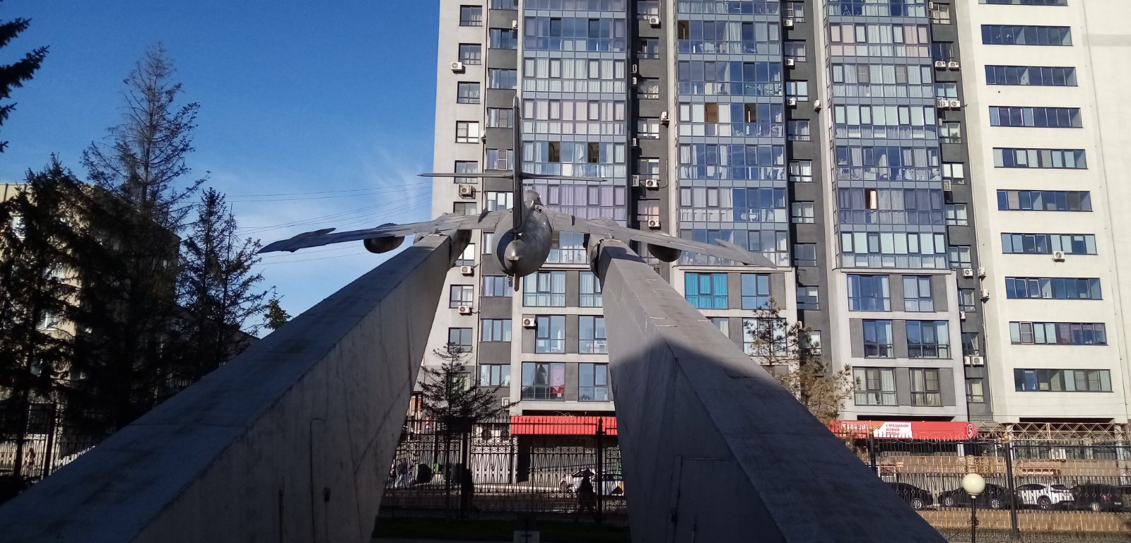

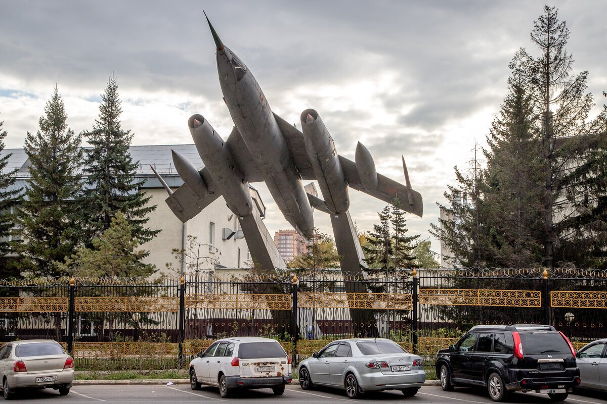

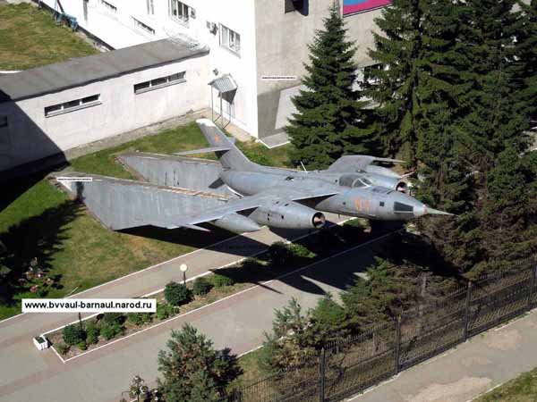

А самолёт я всё-таки покрасил!
ЯК-28, в Барнауле, потратили с товарищем все лето, я начал ещё зимой, работали в свободное от основной работы время, на деньги совета ветеранов. Народная власть как всегда в стороне. . Чудо конечно, но справились за одно лето. Сейчас пока некогда писать, это анонс, задавайте вопросы кому интересно. Минимально ошкурили стеллы и сам самолёт, закрыли очень много отверстий, отлетевших лючков и прочее. Покрыли на два слоя лаком ПФ-170 с серебряной пудрой, остальные цвета, звёзды, окантовка, окончания киля и фальшкиля и прочее эмалью ПФ-115, ПФ-170 добавлять не стал, для экспериментов времени не было. Красили валиками и кистями в основном с автовышки, минимально на верёвках.
Есть немного фото и видео, было некогда, повезло с водителем автовышки, профи высокого класса. Не сделали заглушки на воздухозаборники и подсветку фонарями. Это в планах.
По техсостоянию, мнение такое, простоит ещё несколько десятков лет легко! Так что скептики не мудрите, крепкая основа, минимальное содержание и все в порядке. Сплавы нормально живут на воздухе. Самолёт вначале летал как обычно, в 1980 его установили на постамент, с тех пор обслуживание было редкое и минимальное.
Предварительная работа началась зимой. Самолёт стоит на территории бывшего летного училища, сейчас там институт МВД, пропускной режим. Совет ветеранов это дело организовал, для людей и автовышки. Записалось несколько помощников, но работали вдвоем. Себе за счёт совета ветеранов сделал удостоверение рабочего автовышки и допуск к работе с канатным доступом. Затем измерил площади, получилось примерно конечно, 300 квадратов стеллы и 300 квадратов самолёт. Составил сметную ведомость, определил стоимость, не ошибся. Закупили инструменты и краски, лак, алюминиевую пудру нужной марки, иные расходные материалы. Потренировался на верёвках, продумал порядок работ.
Наступало лето, температура росла, световой день увеличивался. Накрасил образцы красок на стеллах, оценил. Спланировал примерный график работ. С нетерпением ждал начала работ.
Кстати нашел документ по статусу самолёта. Это объект культурного наследия, регионального значения. Так что губернатор рулит, содержит ну и прочее...

Работа началась достаточно банально. Красили стеллы валиками серой эмалью ПФ-115, предварительно немного шкурили, внизу обработали небольшую ржавчину антикором. Поднимаясь вверх немного ошиблись, начали городить небольшие леса, надо было работать с автовышки. Справились за несколько дней.
