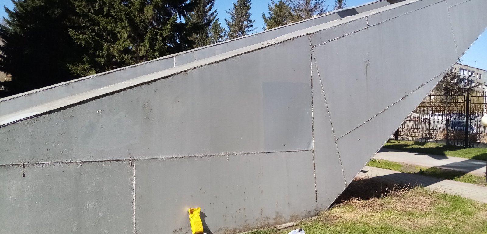

Используемые материалы.

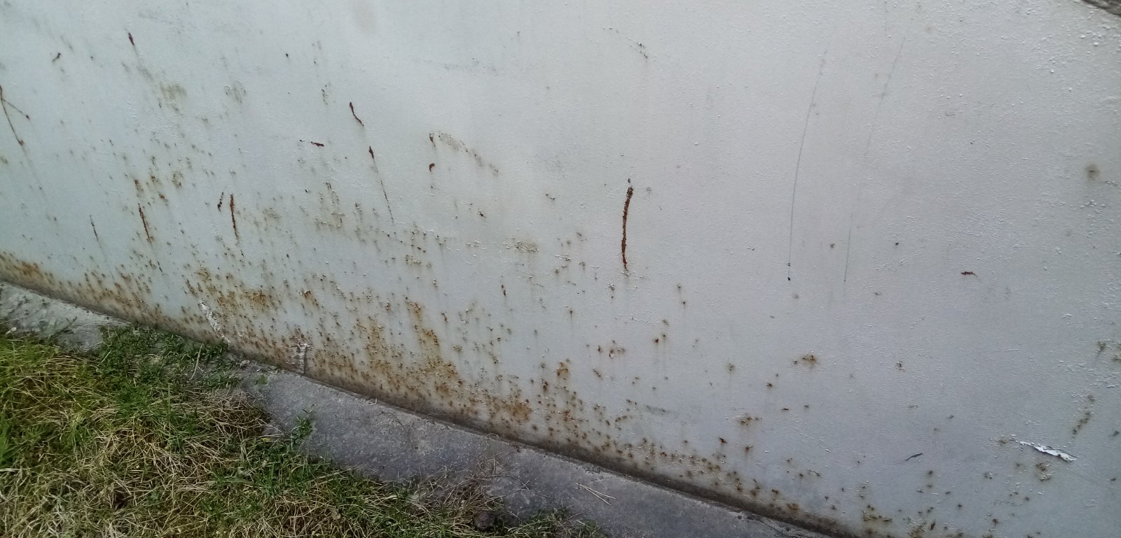

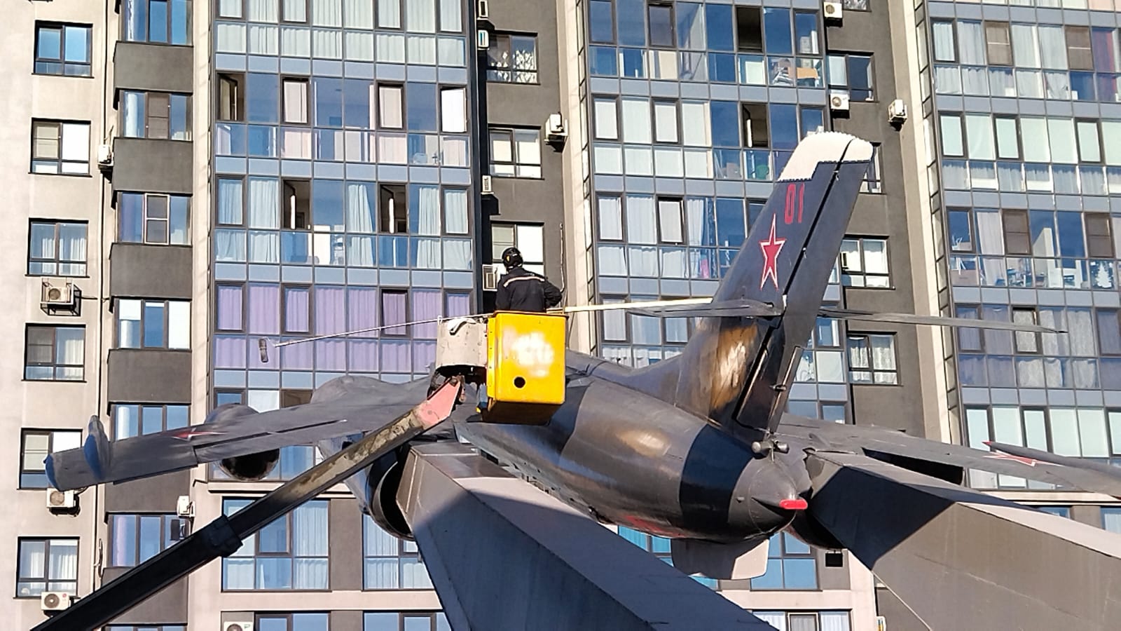

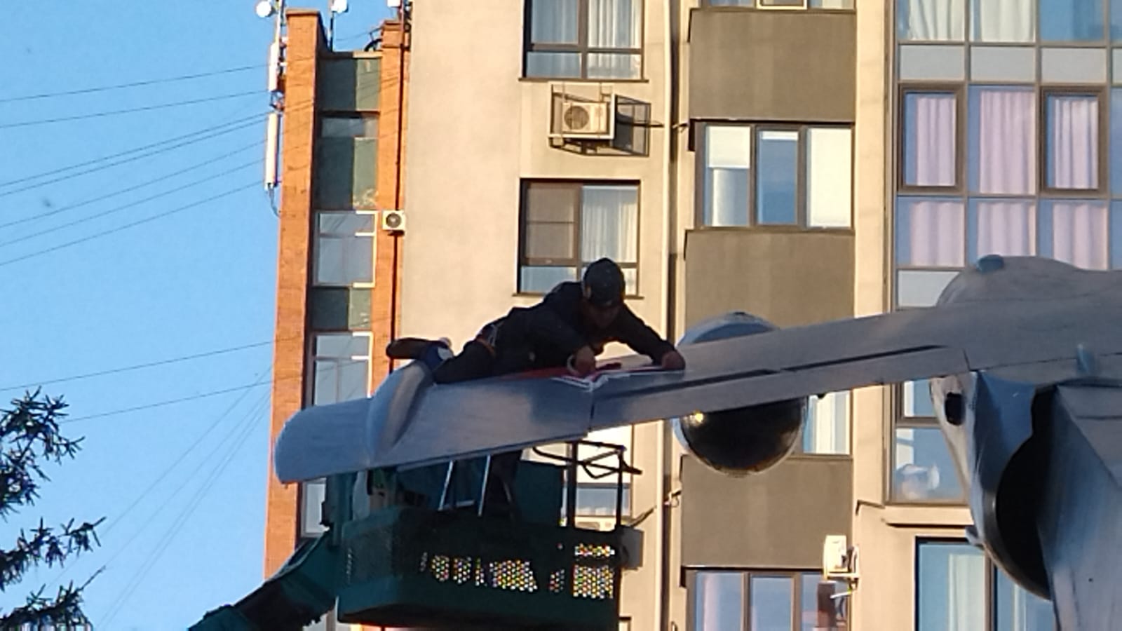

На стеллы обычная эмаль ПФ-115, сходная по тону со старым покрытием, это очень важно. На самолёт специальный лак ПФ-170, по описанию атмосферостойкий, защищает от влаги и коррозии, используется в авиации. Алюминиевая пудра ПАП-2, добавляли 7%, информацию нашли в интернете. Пигмента не нашли для этого лака, звёзды и иные элементы красили эмалью ПФ-115, все естественно на два слоя с прослушиванием. Поверхность готовили ошкуриванием и и обметанием, мыть не стали, обезжиривать тоже, это большая потеря времени. Шкурили только для шероховатости, то покрытие что оставалось частично на самолёте и почти все на стеллах к счастью держалось крепко. Обычно делали так, купили швабру на шарнире, на нее укрепили шлифовальную шкурку, перед покраской шкурили 2-3 квадрата, обретали и красили. Стеллы красили вдвоем, самолёт я один, у товарища опыта высотных работ не имелось.
Тон получился серый с пестротой, но это воспринимается как современный камуфляж, вполне нормально.
Начали с ПВД и носовой части, далее вниз, это чтобы не перепутать первый слой со вторым. Вначале было страшно, первые пару часов, потом адаптировался. После посадки в корзину всегда страховка за обвязку, поводок 2-2,5 метра, это обязательно. Нарушения мер безопасности и срывов не было. Ободрал руку, хорошо пальцы не вывернул, неудачно отработал выход из корзины на вертикаль, он не понадобился, спасибо водителю, с ним очень повезло. Забыл что есть простой способ по лесенке. Вообще мерам безопасности уделили внимание, травма это остановка работ, на неопределенный срок.

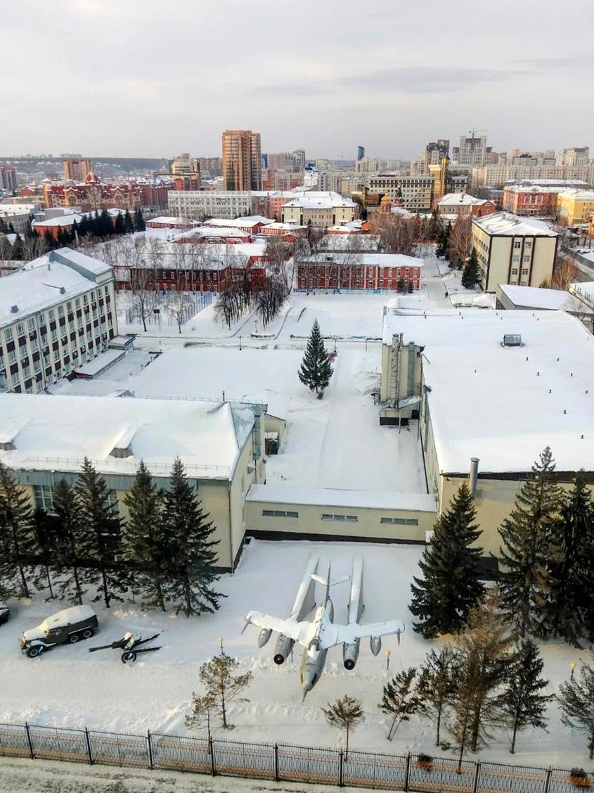

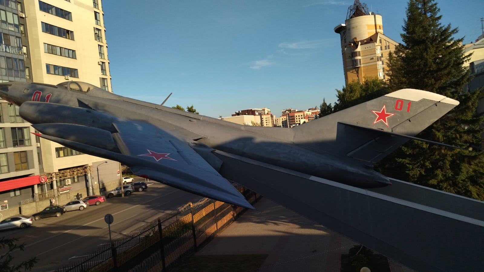

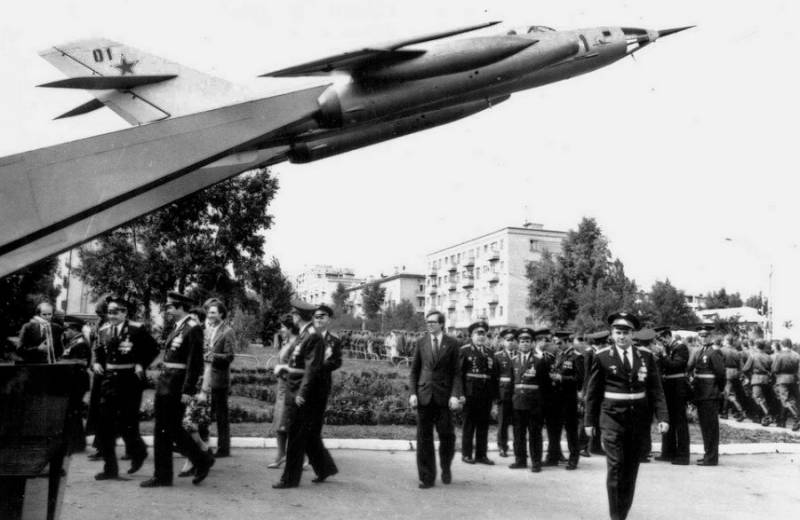

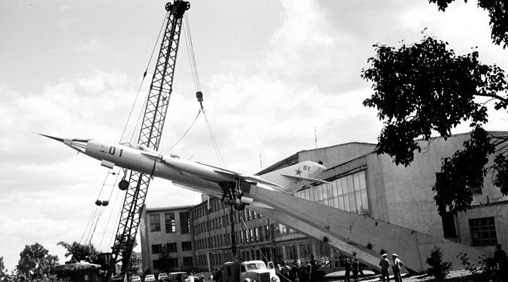

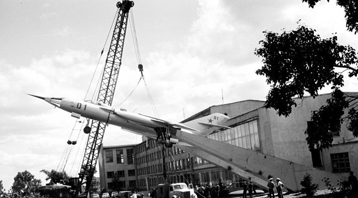

На фото установка самолёта на стеллы, на втором снимке возможно открытие, товарищи начальники военные и партейные. Устанавливали летом 1980 года, открывали наверное в тот период.

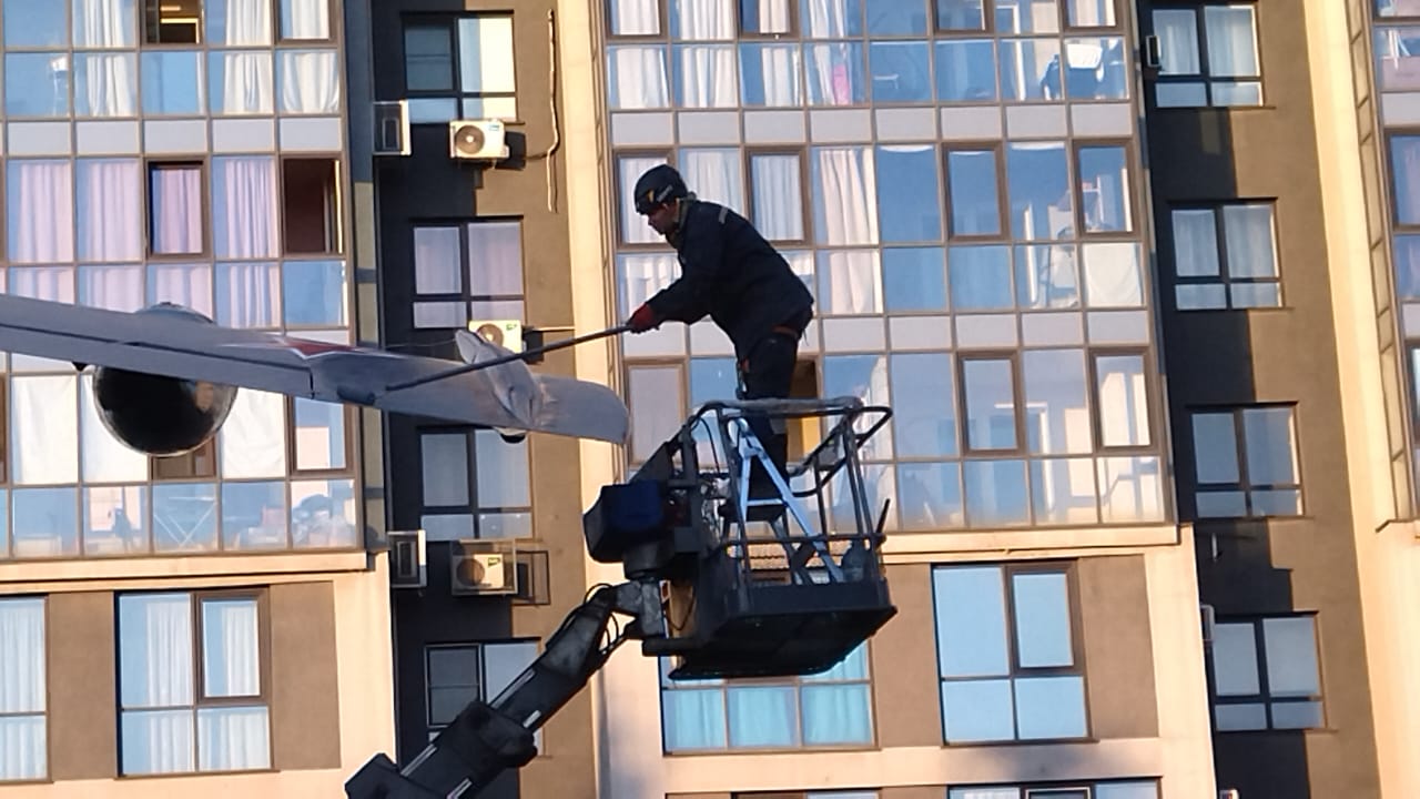

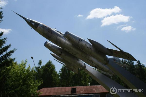

Работу начали с ПВД, освоение, окрашивание, адаптация к высоте. Носовая часть самолёта находится над пешеходной дорожкой вдоль забора с пиками. Высота по расчету около 15 метров. Народ идёт, не все обходят, это лишние хлопоты. В кабине автовышки куча инструмента, который может упасть вниз. На высоте то припекает, то ветер свищет, условия сложные. Но это мелочи конечно, работа пошла.
Внутри видно что все демонтировано, только фюзеляж. Дошли до люка штурмана и кабины пилота, у штурмана щели большие, видимо шланг герметизации пришел в негодность. Фонарь летчика сдвинут назад на 2-3 сантиметра, большая щель. Пришлось двигать и все герметизировать. Через сутки или по схеме наносили второй слой. Разметили бортовые номера и знак отличный самолёт. Диаметр фюзеляжа я насчитал примерно 1,2 метра, руками везде дотягивался.

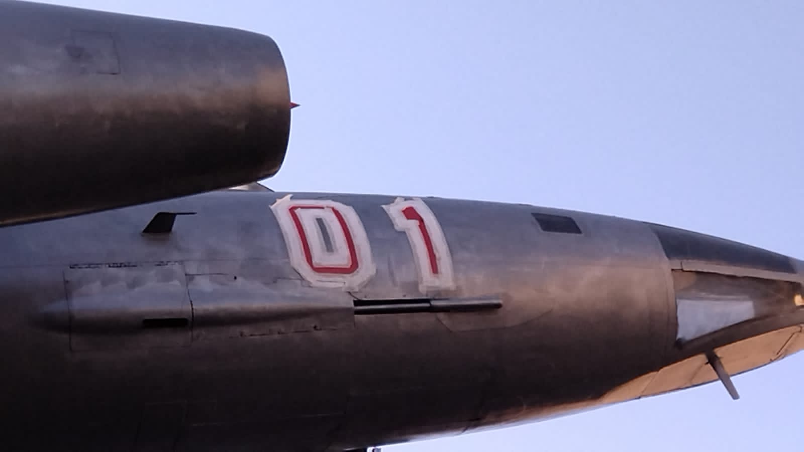

Довольно удивительно, на самолёте был сделан подсвет. Под фонарем и в кабине штурмана смонтировано по два фонаря с плафонами, по самолёты провода протянуты, видимо АНО тоже светилось. Звёзды, номера и прочее местами сохранилось местами разметку делали заново. Так делали звёзды на крыльях.

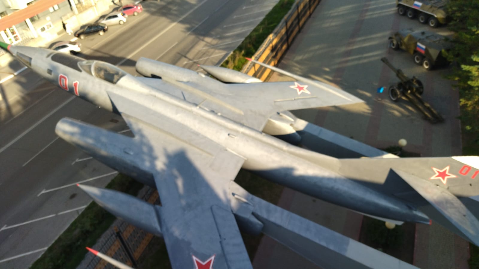

Самолёт стоит между зданием и́ забором, по сторонам, деревья слева по полету и боевая техника справа. Перед крыльями стояло два дерева, потом их спилили, автовышка заезжала на территорию или становилась на проспекте на парковке напротив самолёта, там натягивали ограждение. С территории справа хватало длины стрелы, слева было сложнее.. Но в этом случае корзина висит над пешеходной дорожкой а в ней куча инструмента под ногами. На ограждение всем уже пофиг, были трудности, от работы приходилось отвлекаться.
Угол наклона стелл 22-25 градусов, высота в районе сопел 7-8 метров по низу, ПВД на уровне 14-15 метров по расчетам.
Длина по верху стелл до сопел примерно 23-25 метров.

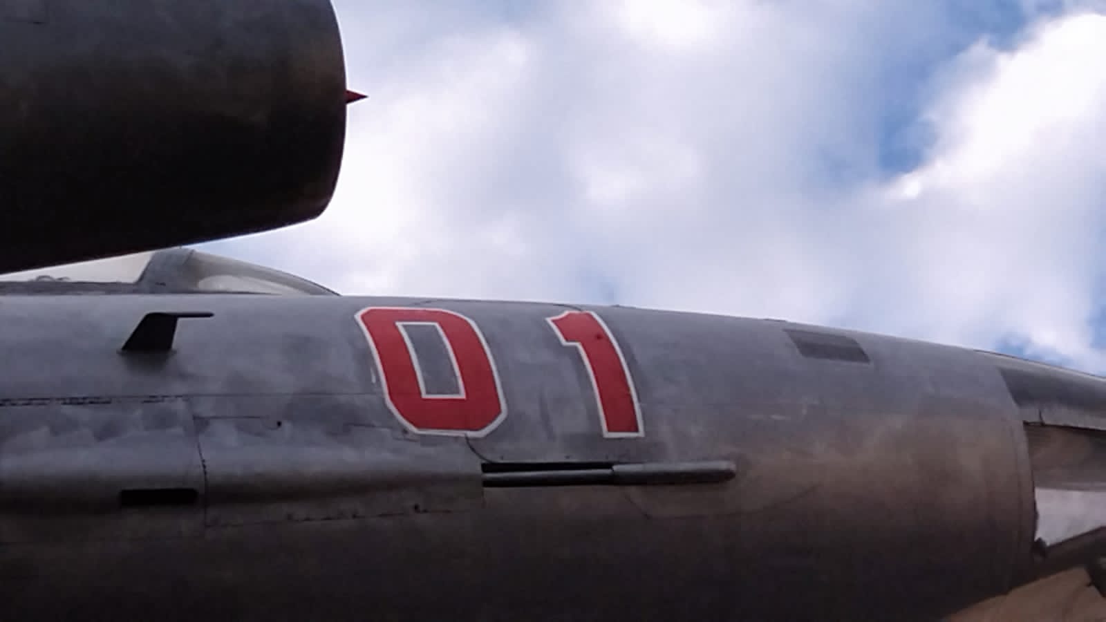

При подходе к фонарю летчика оказалось что перед козырьком фонаря чёрное пятно, примерно метр на метр, сверху. В интернете оно называлось антибликовое пятно, накрасил конечно, хотя снизу его вообще не видно. Люк штурмана загерметизировал силиконовым герметиком, без трудностей, фонарь летчика оставили на потом, щель была здоровая, сдвижная часть закисла, хоть и ролики по направляющим. Затем фюзеляж снизу и нижние кромки плоскостей, мотогондолы, подвесные баки. Добавилась слесарка, пошли многочисленные дыры, по моему несколько десятков, караул. Обшивка тонкая, заплатки алюминиевые тоже, саморез заходит без проблем. Единственное не сообразил что стальные патрубки надо было закрывать увеличенной заплаткой, но они с трубками, вода не затекает, оставил как есть. Звёзды по месту, одну рисовал по новой. Сделали шаблон одного луча и нормально.

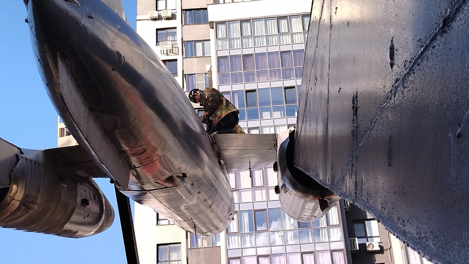

Психологически с ПВД начинать было страшновато, надо было немного поработать пониже. Под фюзеляжем, возле мотогондол и подвесных баков высота воспринималась нормально. По самолёты довольно много обтекателей и зализов было с минимальным крепежом, пришлось покрутить болты от души.

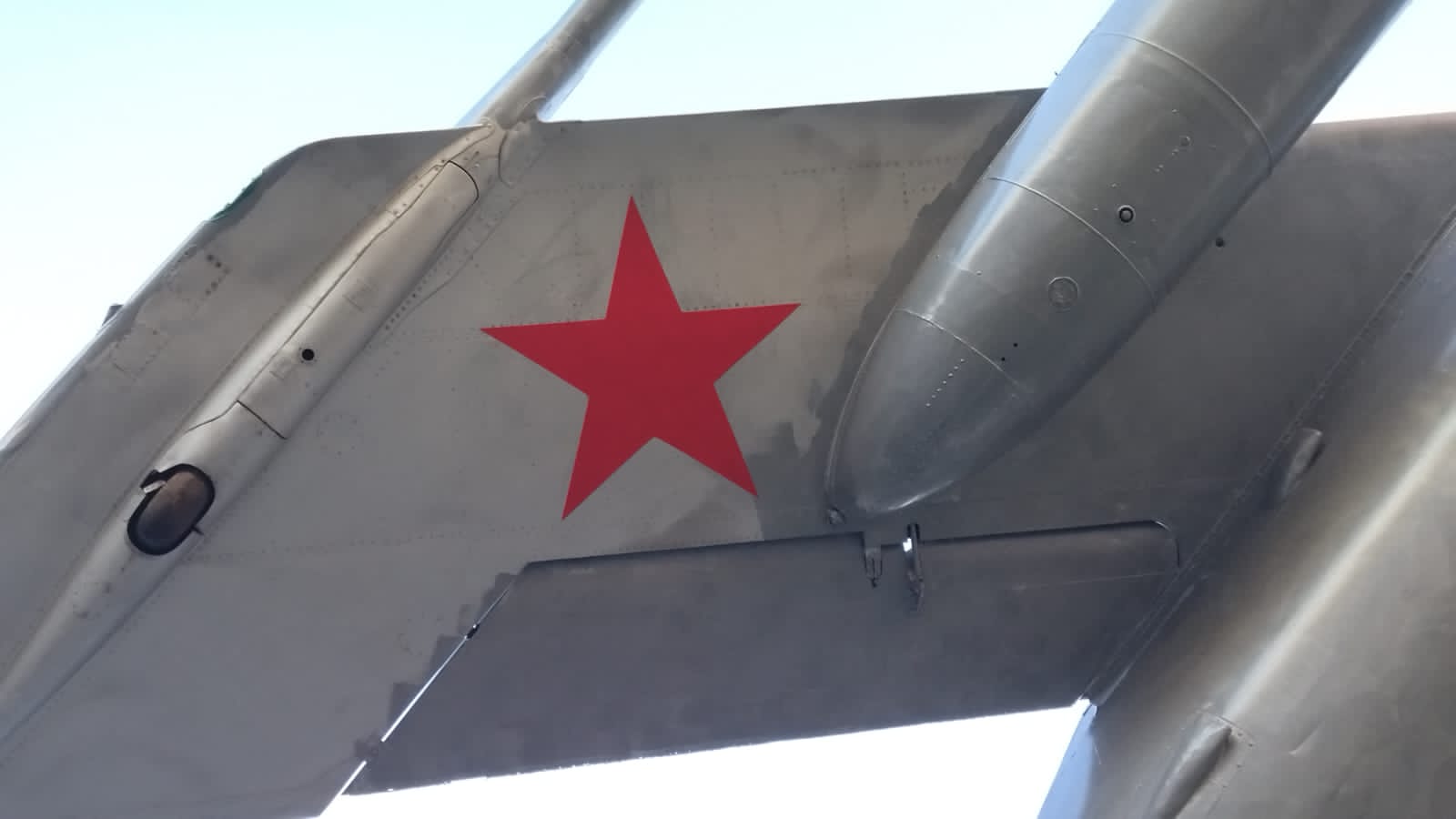

На нижних поверхностях плоскостей работать было одновременно комфортно и неудобно. Высота уже небольшая, рядом конструкция, но как на потолке. Звёзды пришлось размечать заново, противофлаттерный груз, это стальная труба более двух метров и диаметром в основании около 20 см. пришлось с одной стороны тщательно шкурить, сдирая коррозию. Колесики подкрыльевых стоек помыли, высушили и покрасили специальным составом, автомагнитолы конечно. Часть обтекателей и заложив снизу была прикручена на 20-30 % процентов болтов и немного задиралась. Так что компоновочную схему и элементы сверхзвуковой аэродинамики повторили. БАНО оставили на потом, подкрасили ниши по цвету.

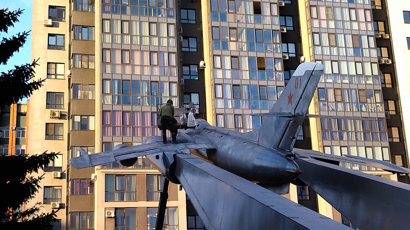

Работу на верхних поверхностях плоскостей можно разделить на две части. От боковой кнопки и до мотогондол хороший доступ от передней и задней кромки. Звёзды чертил и накрашивал из корзины, частично со стремянки, практически наполовину вылезая на крыло. А вот центроплан сложнее, только на верёвках. Автовышка подаёт корзину между фюзеляжем и мотогондолы, расстояние считанные сантиметры с обоих сторон, но зато выход на плоскость простой, веревок хватало, были конечно хлопоты. По верху фюзеляжа обшивка толстая, примерно 4-5 мм, да ещё накладка аналогичной толщины в обе стороны сантиметров 40-50. Отверстий без лючков там было много, пришлось каждое отверстие под саморез высверливать сверлом. Долго это было и нудно. На задней кромке центроплана закрылок, наступать на него я не решился, от греха. На фюзеляжа сверху, на контроле дыр было особенно много, начиная с фонаря и до киля. Оставалась хвостовая часть, стабилизатор и киль.

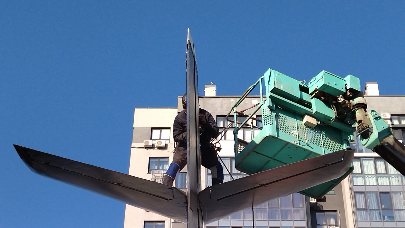

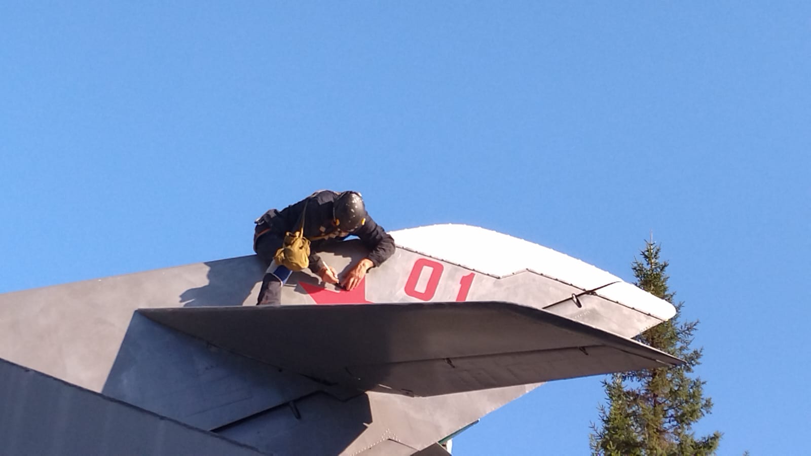

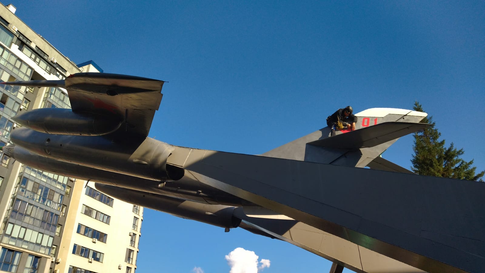

Нижняя часть фюзеляжа была отработана нормально, верхняя посложнее. Киль и горизонтальное оперение потребовали значительных усилий. С выдрючиванием, цирковыми номерами и прочими вывертами.

Первый слой красили без вопросов. Отлично видно где он нанесен. А вот второй слой совсем не видно, приходилось ставить метки, делать записи и прочее. Один слой мало, хоть и укрывистость хорошая, они слоя уже много, может начать отваливаться. С разноцветными элементами такой проблемы не было. Это носовая часть за ПВД, "носики" воздухозаборников, подвесных баков и противофлаттерных грузов, звёзды и номера, верхняя часть киля и фальшкиль.

Психологически начинать было сложно, очень громадным казалось основание и сам самолёт. Как мы его отработаем, всего вдвоем, коллектив невелик? Подготовительной работы оказалось больше чем планировали, намного. Промышленный альпинизм сократили сколько могли, много вспомогательной работы и малая производительность. Использовали рации, очень удобно, пару раз они падали, но благополучно, часто на частоту лезли другие люди. Назначали запасную частоту. Вначале водители менялись, были они разного мастерства, но потом водитель стал один, он жил недалеко, ему было удобно и нам тоже. Это был просто профи, каждый сантиметр видел, ни одной ошибки! В основном заказывали автовышку на три часа и я без перерыва как на стометровке молотил и молотил. Прямо скажу в голове осталась каша вместо воспоминаний. Больше и меньше было невыгодно. Минимальную часть работы не доделали. Я планировал выполнить работу за два сезона, но товарищ мой оказался нуден и нахрапист. Ускорение всегда снижает безопасность, спешить не нужно. Но успели за один сезон и это с учётом того что практически весь август шли дожди. Заканчивая работу взял неделю без содержания, товарищ успел в горы сгонять. В начале сентября работа была закончена.

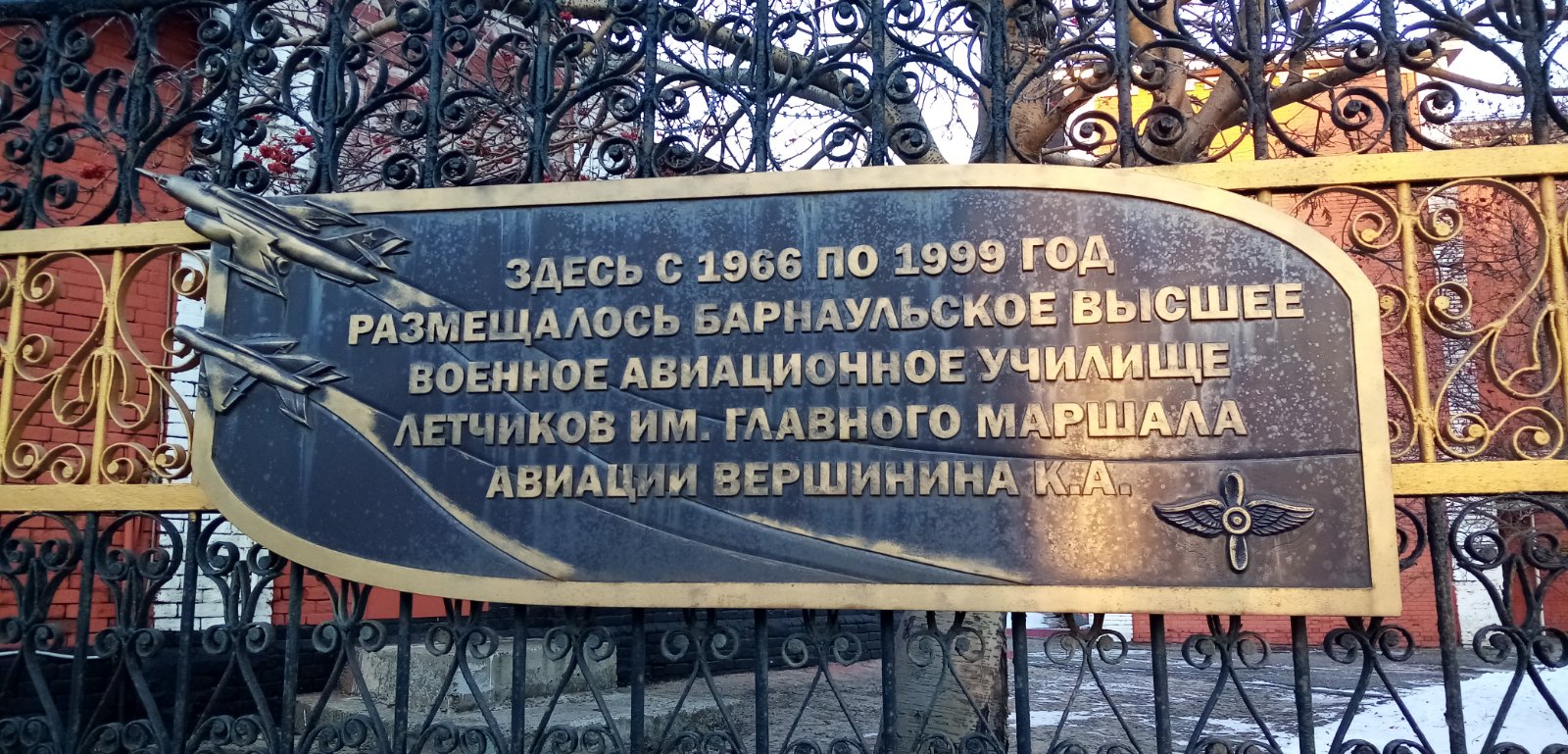

Хотелось бы под самолёт на забор укрепить мемориальную доску, закрыть воздухозаборники и сделать, точнее восстановить подсветку.
С доской вышел небольшой курьёз. На Ленинском проспекте есть мемориальная доска, но на фоне сарая. А самолёт находится с другой стороны территории, на Комсомольском проспекте рядом с бывшим учебно-летным отделом. Сейчас не всем понятно, что общего у самолёта и полицейских. Вся территория ограждена красивым забором, изготовленным местными умельцами, давно это было. Вот над этими пиками в том числе, я и трудился, а товарищ снизу страховал и обеспечивал и ворчал временами.

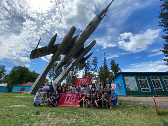

Интересный факт, в одном из лагерей отдыха для детишек в пригороде стоит такой же самолёт на таком же основании. Состояние судя по фото плохое. Воздухозаборники закрыты заглушками.

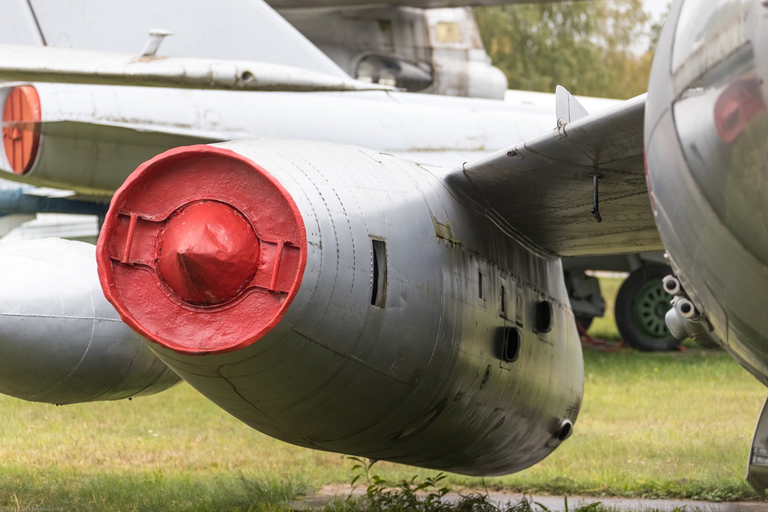

Заглушки планирую сделать по аналогии с учётом несьемности и высоты, примерно 10-12 метров. Более красивые, более изящные что ли. Осталось небольшое количество работ, но все по мелочи. А сожалению не входят видеозаписи, выходит команда что объем велик, как сдать не пойму. Видео даёт эффект присутствия, зрелищность.

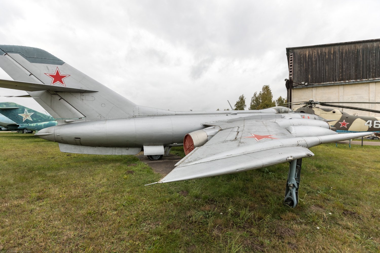

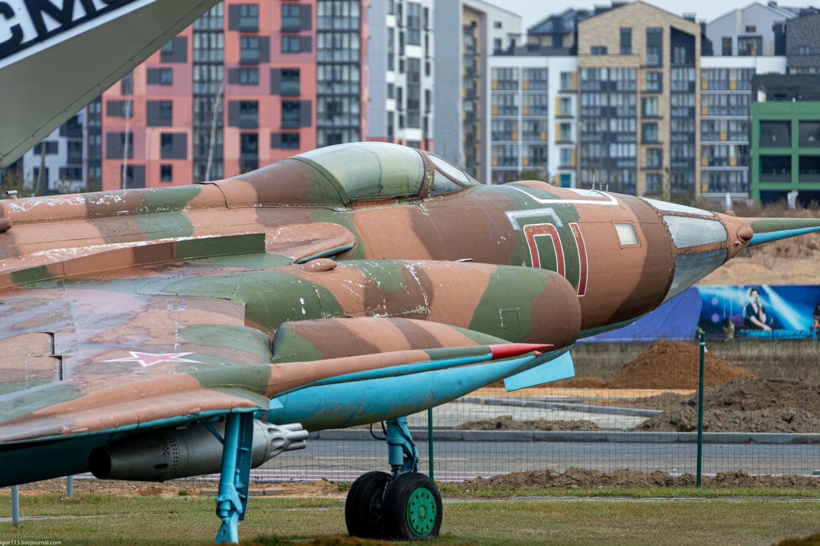

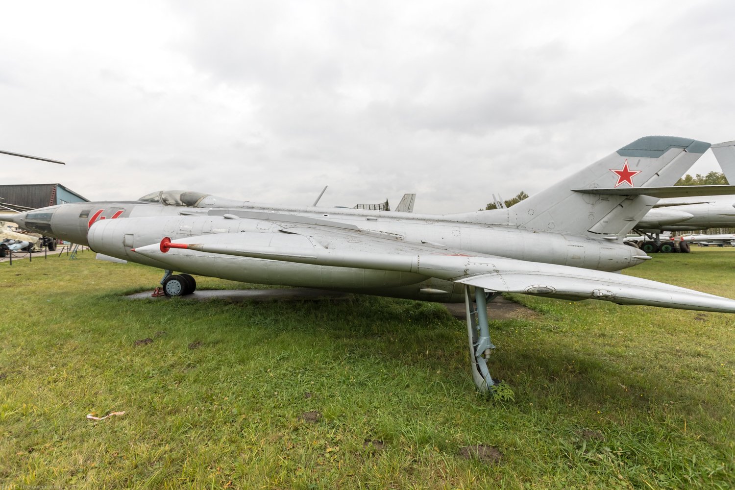

БАНО не придумал как сделать, надо колпаки изготовить из пластика или алюминия, пока сделали времянки и покрасили. На фото самолёты из музея. На верхнем фото как нужно, на нижнем что мы имели. На среднем как сделали, только выделили цветом. Лето уже кончилось,световой день сократился, да и усталость накопилась. Ничего, доработаем.
