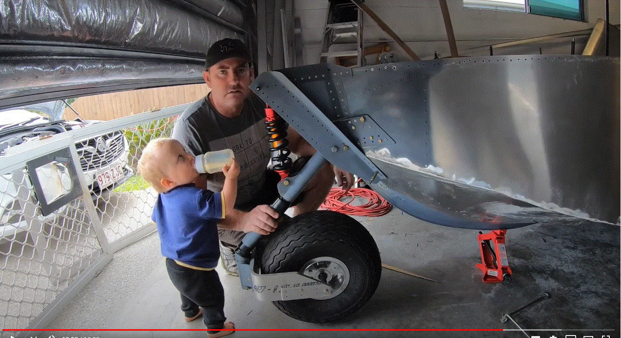

Австралийский Самодельщик Строит Амфибию Своей Собственной Разработки

Прошло еще две недели и мы сможем опять заглянуть в мастерскую в Австралии
Мне кажется такое шасси теряет смысл. Зачем его убирать лишняя механизация. Много неоправданный моментов от нагрузки. На первых же секундах разбега оно будет в воздухе. Не создавая сколько нибудь ощутимого сопротивления воде.
Интересное наблюдение .. хотя все таки если мы говорим об амфибиях в них используются (и разрешены) убирающиеся стойки шасси. У нашего героя (Майка) весьма интересное решение У Сиреев в принципе то же самое но несколько более наворочено. И нет носового шасси. У Майка вполне рабочее решение на мой взгляд
А вот обратите внимание вилка горизонтально. Угловое соединение стойки стремиться его сломать. Амортизатор нужно убрать а это механизм подвижного верхнего узла. Через точку крепления амортизатора тоже появляются моменты как коромысло. А представьте прямая стойка слегка отклонена вперёд. И всё. Колесо немного в воде не страшно пол колеса . Побежали корма садится и колесо уже в воздухе индивидуально не сопротивляется находясь в плоскости миделя. Тоже самое, что поднято.
А основное шасси пусть убирается. При такой конструкции даже садиться без шасси комфорт ней. Колесо как противокапотажное устройство.
