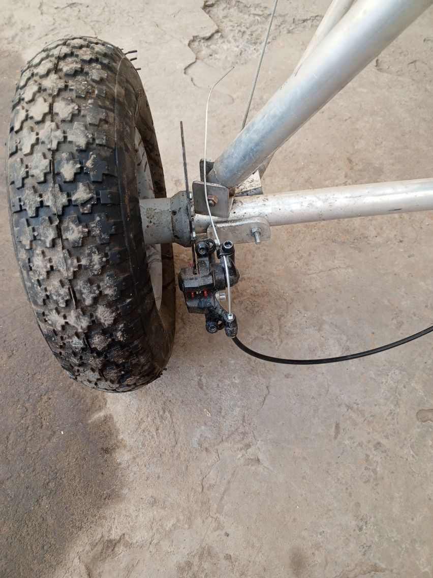

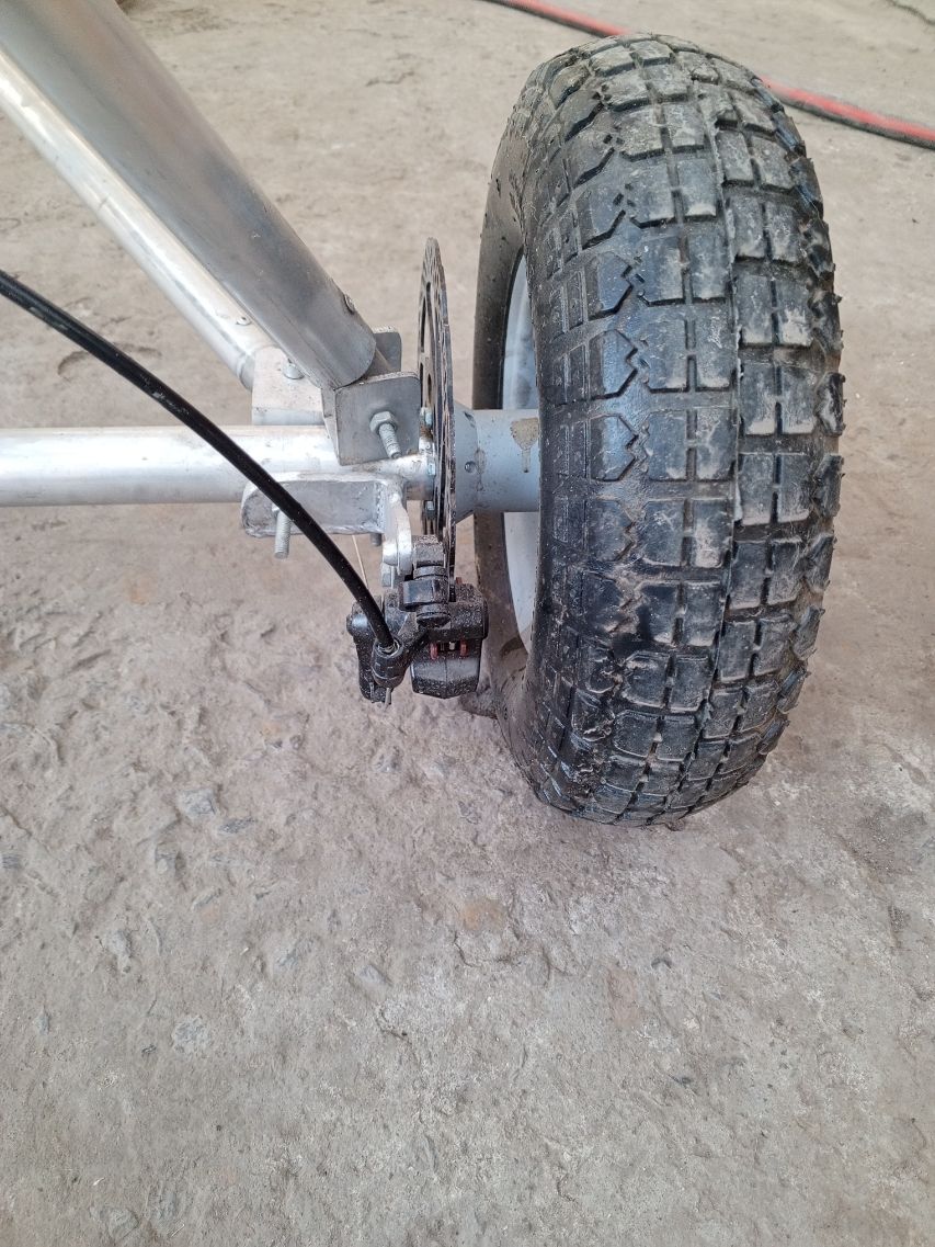

Думаю, простой нераздельный тормоз на оба колеса решит большинство ваших проблем с рулением.
Ситуаций, когда с рулением были бы проблемы, после установки тормоза на моём самолёте не стало практически. Максимум, что было, недавно на закрытии колёсного сезона не смог подрулить в плотную к открытому ангару. Боковик был очень бодрым, довернуть надо было от ветра и прорулить в метре от консоли до края ангара, я не рискнул, 20 метров прокатил приподняв хвост руками за рессору))

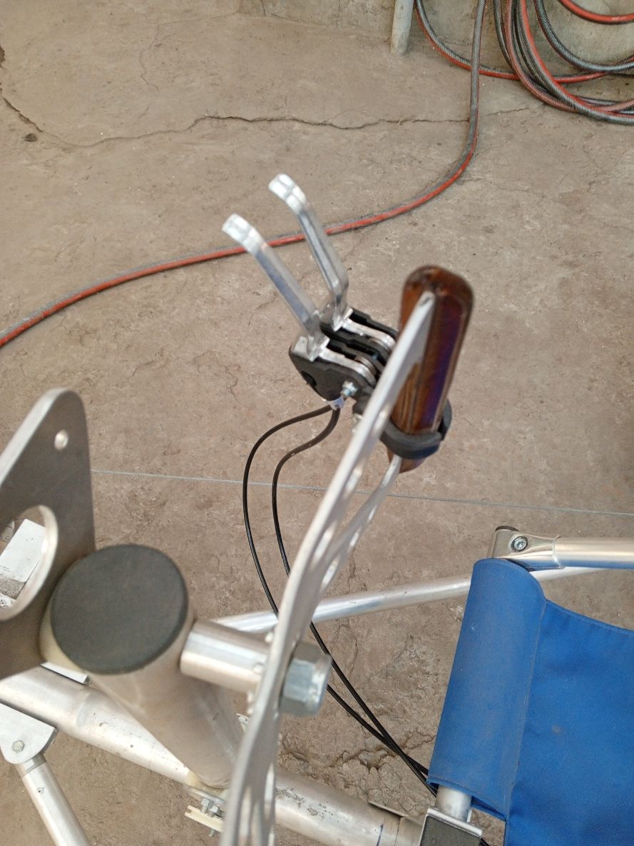

В принципе раздельные тормоза не сложнее совместных. Небольшая проблема ==нет третьей свободной руки или там чем еще.
Вот тут два суппорта с двумя рычагами человек делает. Но у него штурвал:

Гыгы, кроме шуток. Танкистом я себя чувствовал еще в восьмом классе когда сделал первые аэросани. Там было два рычага как на дт-54 или 75. За правый тянешь- поворот вправо, левый- влево, оба- тпррр стоЯть. Как сделано у Артура я видел но все же попробую одним рычажком обойтись.

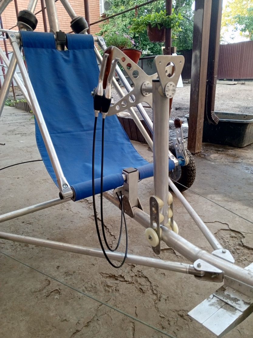

Но можно одним рычажком на РУСе на оба колеса а поворот его кронштейна на (вокруг) РУС на некоторый угол по и против часовой, будет больше приводить в действие то лев то прав тормоз. Кто че скажет
Была у меня мысль сделать рычаг левого тормоза на РУД, а правого - на РУС, но всё-таки сделал потом по классике - на носках педалей.
