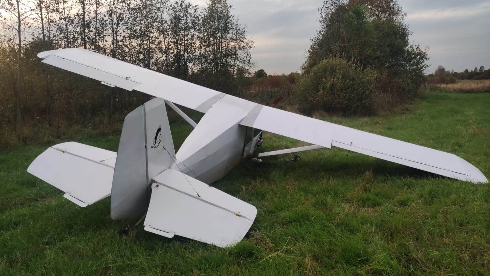

Мой заднестоечник встал на ремонт. Обошёлся только оторванной правой стойкой. Других повреждений нет, даже винт цел и консоль крыла на которую он лёг.
Вынужденная была по перегреву мотора - термостат закрылся, почему, ещё не знаю, позже разберу.
Мой косяк. Посадку надо было рассчитывать на средину поля, а не на край. Сел с недолётом в пять метров, прям в ямку правым колесом. Ну да, классика жанра - неожиданный порыв встречного ветра после выравнивания)))
Самолёт не дрогнул даже, стойку снесло и поехал дальше. потом плавно опустил правую консоль и сделал циркуль на 180 градусов. Ни одного повреждения. Фюзеляж цел. Даже обшивка на конце крыла цела. Ну очень крепкий самолёт. А я всё ворчал, что перетяжелённый самолёт (пустой 220кг).
Большое спасибо автору самолёта Луеву Виктору!
Да, кстати, был бы переднестоечник, был бы полон рот земли и куча дров)
Справа видно не кошенную полоску, вот там я и поймал ямку. Садился ближе к дороге, чтобы эвакуацию не усложнять.

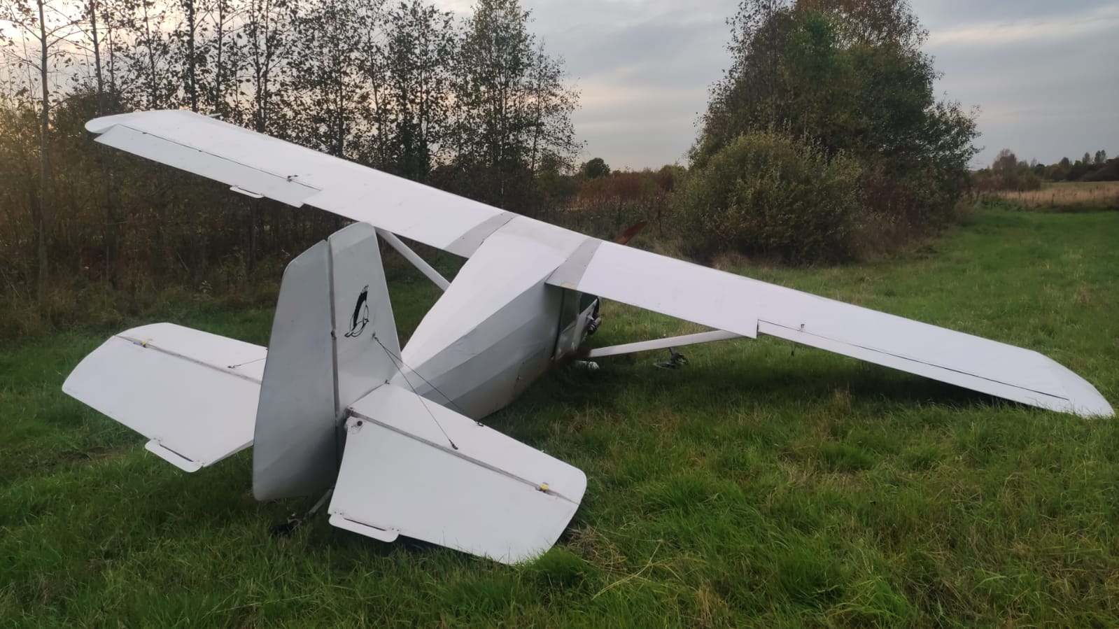

А что за мотор такой, который после отказа термостата он перегрелся?) Автоконверсия?
Обрезайте термостат, ставьте датчик температуры ОЖ и регулируемые створки радиатора. Сам по себе термостат в жару может быть узким местом всей системы охлаждения.
