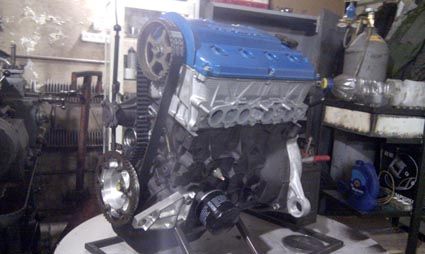

Какое-то время назад я купил Ротакс "в мешке". Разбирая-собирая-вылизывая его, стою приговариваю:" вот откапиталю Ротакс, отрепитирую его как часы и буду летать. Ничего больше придумывать не буду." Рядом стоит более опытный ( в этом деле) товарищ."Ну-ну..." - говорит. Ротакс был отрепитирован как часы, пролетал один сезон и ... был продан. Следующая СУ - на фото.

Каждый выбирает для себя. Я выбрал Сузуку в 2003 и доволен. И клиенты мои довольны. Другие летают на Ротаксах и тоже довольны. Выбор это КУУУУУЛЛЛЛ  😎
