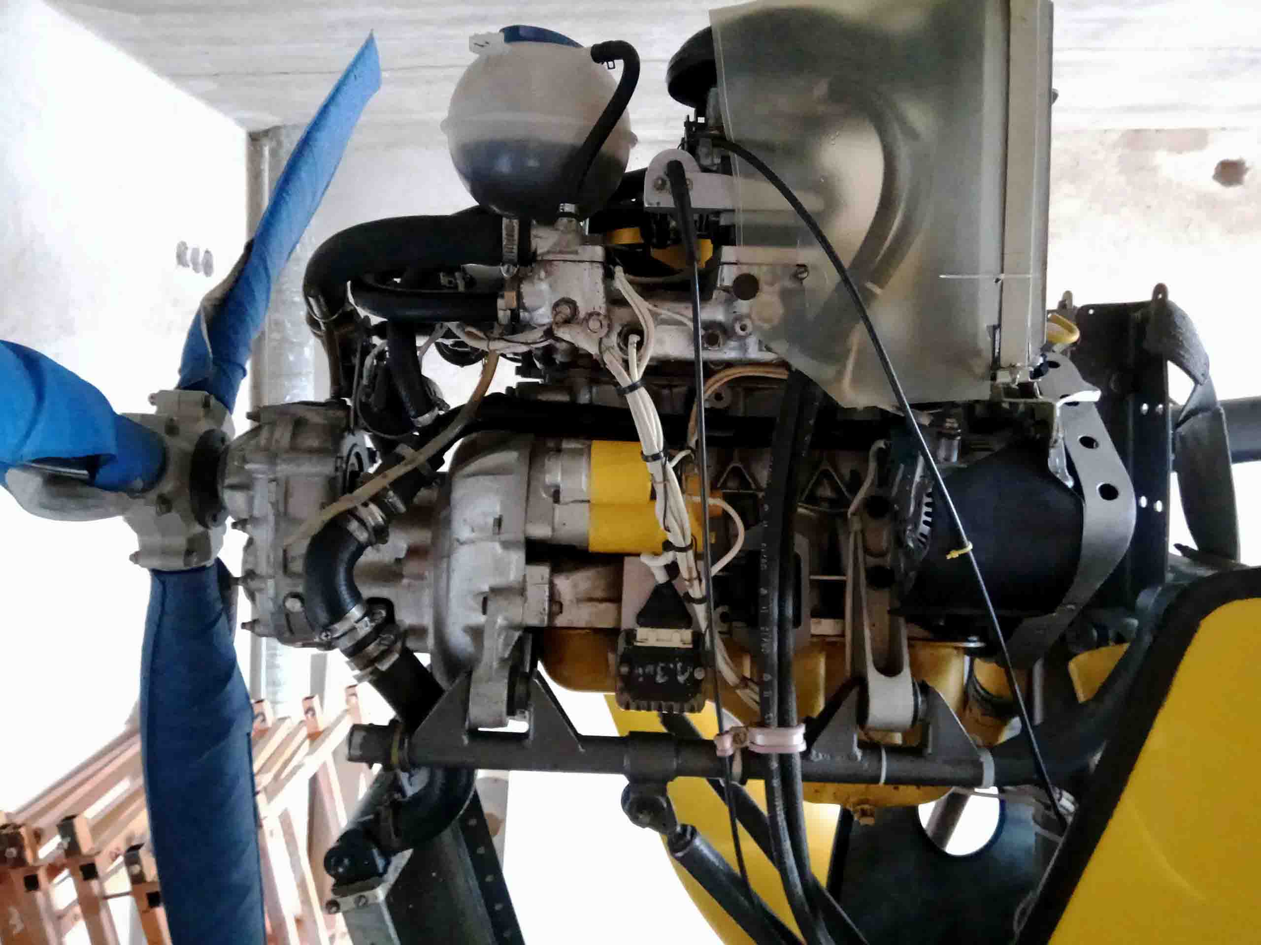

Силовая установка :

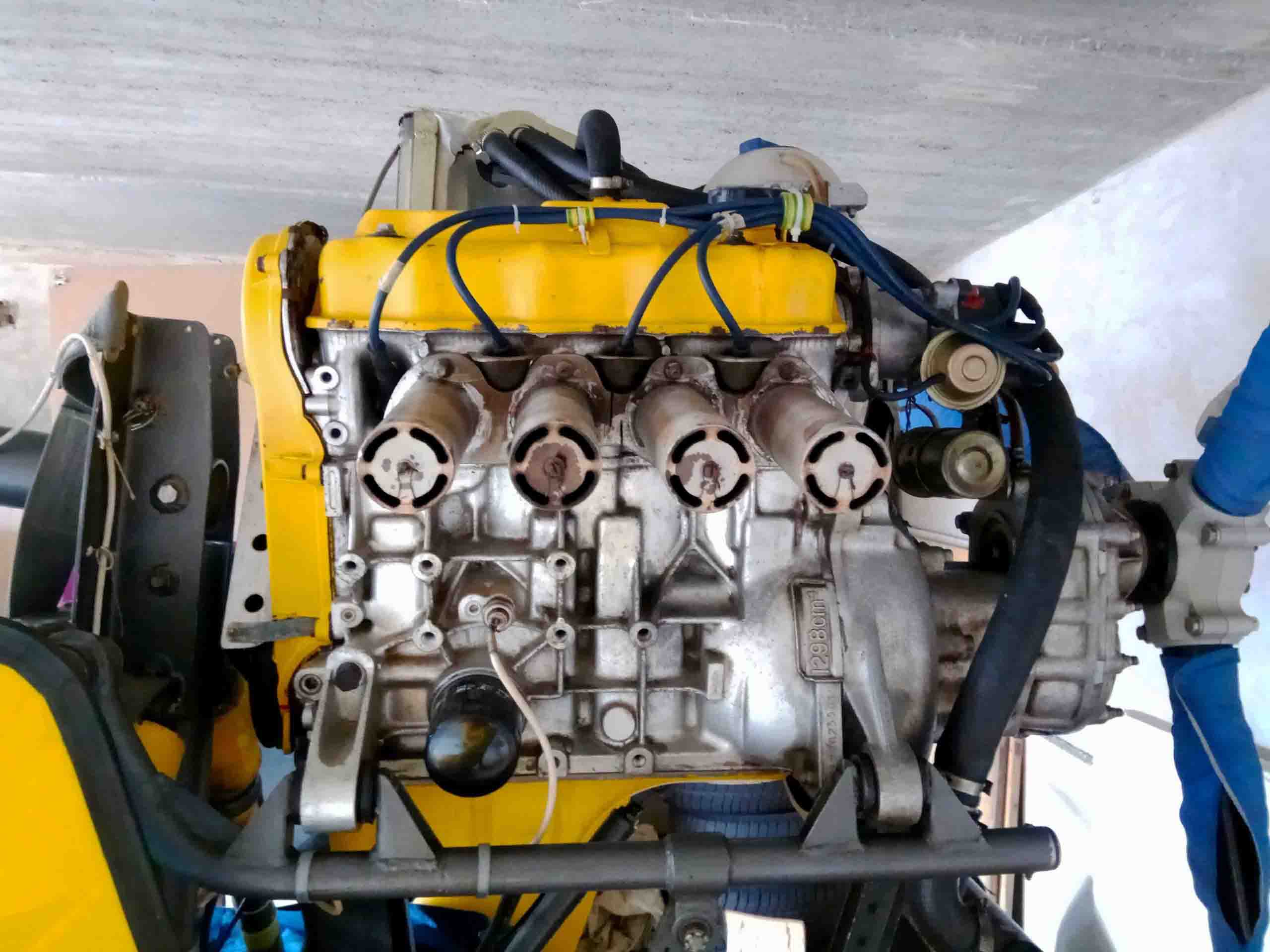

1.Двигатель Suzuki G13BА – получил из Германии. Карбюратор Solex. При сборке МДП заменил все ремни на новые. Шкивы и ремни закрыты кожухом(чтобы туда не попали длинные волосы барышень).Изначально стоял бочкообразный глушитель, но на полётах через 2-3 часа появлялись трещины (результат внутренних напряжений после сварки). Был разработан другой глушитель – вес снизился на 2 кг, стал очень удобным подход к маслофильтру. Самое главное – ни одной трещины с начала его эксплуатации.
2. Редуктор А.Чернова (Минск), редукция 2,5.
3. Воздушный винт – луганский, пластиковый, диаметр 1,75м. Ступица винта закрыта обтекателем.

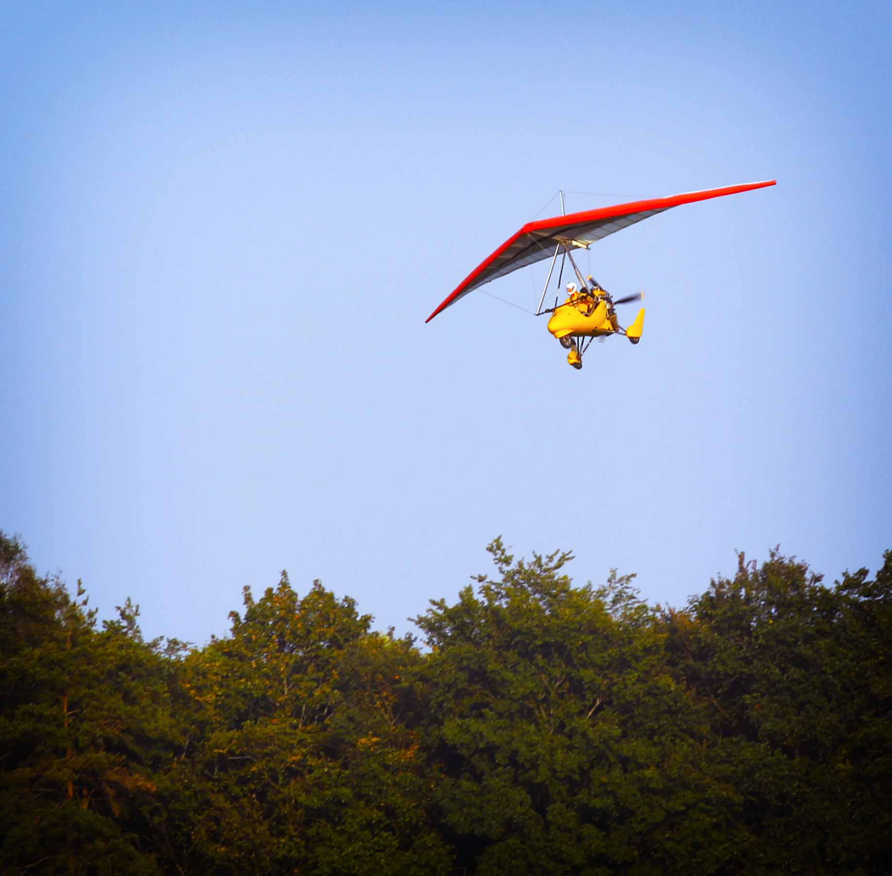

Фото силовой установки
