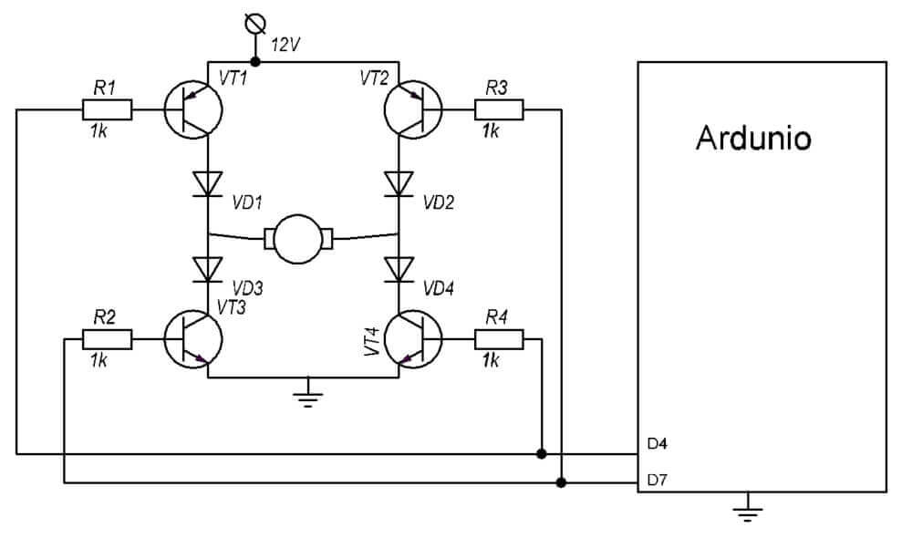

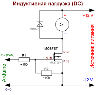

Ну разве что из нового - показал, как управлять коллекторным двигателем на этой аппаратуре.
Схема такая, только мосфет нужно соответствующий мощности мотора, естественно.

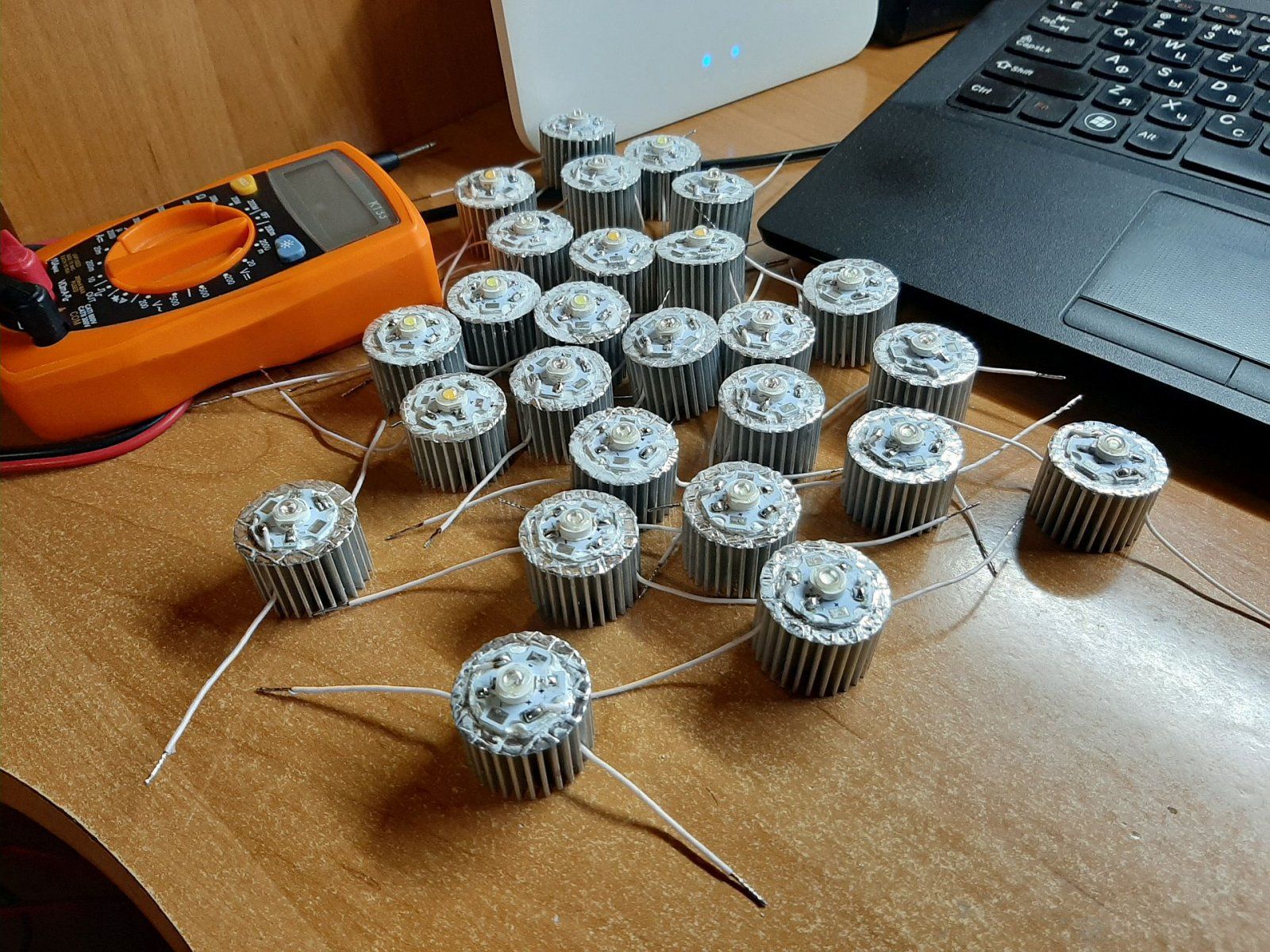

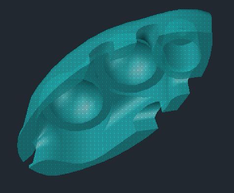

Сейчас работаю над БАНО на сверхъярких светодиодах 3W 700mA на 180 градусов
Немного затормозилась работа, так как чуток не угадал с охлаждением - нужно брать более мощные радиаторы для светодиодов, чтобы запустить их на максимальной мощности (на 2/3 мощности еще нормально, а выше - перегреваются).
Угробил пару дней на линейные стабилизаторы тока, не понравилось - хотя супер-дешево и сердито, но КПД печальный и греются безбожно. Это не наш путь.
Греться, если и должны, то только "лампочки" (куда уж без этого), а не микросхемы.
Вот, проверяю "фонарик" в суровых условиях жаркого летнего дня: Уже с нормальными радиаторами:
А вот так светится всего один красный светодиод на 3 Ватта. В помещении очень сложно работать с такими "лампочками" перед глазами... "Зайчики" в глазах почти как от сварочного аппарата

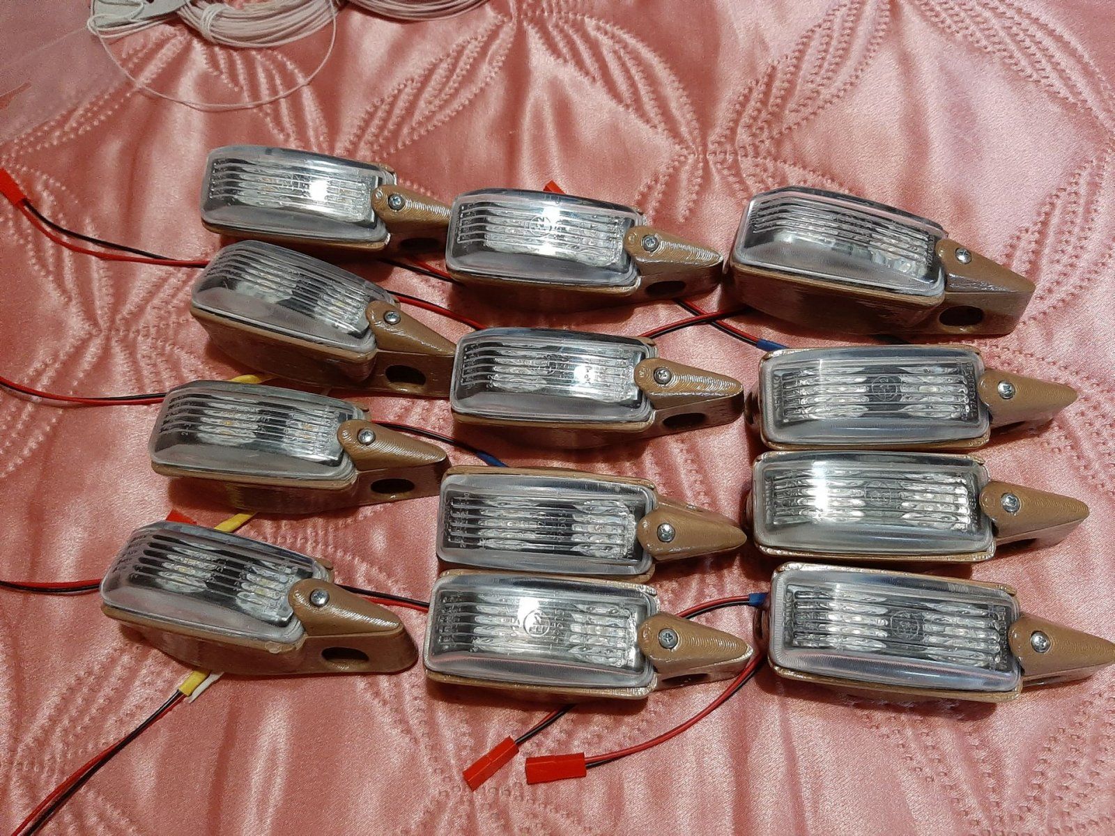

О фонариках.

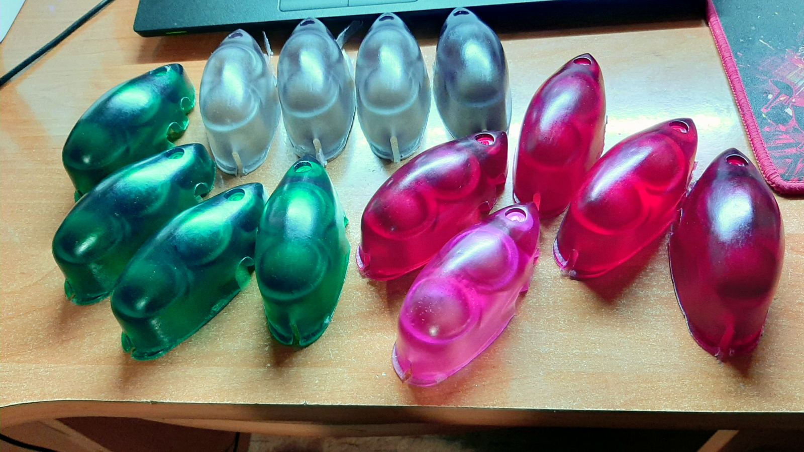

Вопрос можно решить дешевым способом: использовать в "габаритных" фонарях только цветные светодиоды, и просто менять их режим работы - в полете пусть мигают, а на земле пусть светят постоянно. Это всего 2 провода.
Вопроса рассинхронизации нет в принципе - управление идет из одного центрального контроллера на микропроцессоре.
Ну все равно когда работают белые стробоскопы, цветных лампочек вообще не видно. А мигающие цветные лампочки гораздо лучше заметны, чем горящие постоянно.
Понятно, что есть нормы, сертификация и всё такое... но тут у нас куча самолетов вообще без БАНО "партизанят" в сумерках... А купить "модные" фонарики рука не поднимается...
Вот и просят сделать "хоть что-то, чтобы в небе было видно".

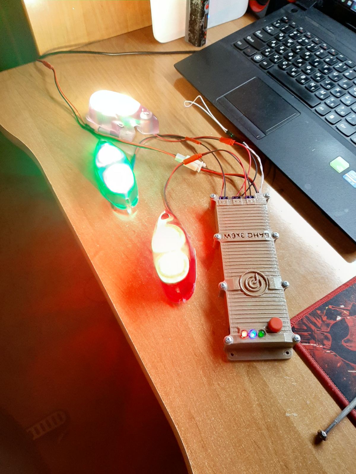

О способе управления по двум проводам с переполюсовкой:
На фонарике ставятся диоды, которые в зависимости от полярности поступающего тока запитывают первый или второй светодиод (допустим, первый - цветной, второй - белый стробоскопирующий). Сложность только в создании реверсивной схемы в центральном управляющем блоке, чтобы полярность меняла. Хотя... не особая и сложность, для этого можно использовать готовые драйвера управления коллекторными моторами на 1 А - есть в продаже и стоят не дорого.
То есть, схема такая: "Ардуинка" задает порядок включения цветных габаритов и строба (для строба задает частоту и характер мигания). В один момент включается "плечо" для цветного светодиода постоянного свечения, при этом полярность, допустим, +- , цветной светодиод получает питание, белый не получает (диоды не пропускают). Затем включается "плечо" для белого в импульсном режиме строба, полярность -+, питается белый светодиод, моргает при этом так, как программа ему предписывает, а цветной не питается (ибо или диоды не дают при "неправильной полярности", или вообще нет напряжения питания в периоды затухания белого светодиода).
Реверс (переполюсовка) делается так:
Можно спаять, но дешевле купить: L298N драйвер двух двигателей с переключением питания в Киеве и Украине
Это выдерживает до 2 А, как раз пойдет.

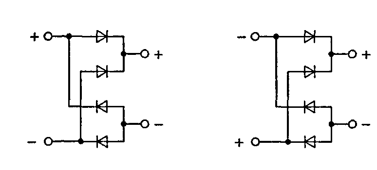

Ну а дальше, на фонариках, обычная система "защиты от переполюсовки" на диодах. При одной входящей полярности работает один светодиод, при другой - другой светодиод.
Ну, как-то по типу этого:
Хотя светодиод - он и сам диод, но именно эти очень не любят обратной полярности. Так что пусть занимаются строго своей работой - светят. А с полярностью пусть разбираются "специально обученные" электронные компоненты.
Прикинем вопрос цены (считать буду в местной своей валюте, потом переконвертируем хоть в юани).
Итак, фонарик от повторителя - 25 грн (Приоровский за 75, но это дело вкуса)
Светодиод 3 Ватта -12 грн х 2 = 24 грн
Радиатор 20х 2 = 40 грн.
Разъем, ну допустим обычный для светодиодов - 8 грн
Стабилизатор тока на XL4015 - 65 грн
Винтики, термоклей ... ну пусть 10 грн.
Итого :172 грн. Или 6 долларов 40 центов.
Таких фонариков для "габаритов" нам нужно 3 штуки. То есть в сумме это 19.2 доллара... ну Ок, пусть 20 долларов.
Еще может какое-то крепление или корпусок, чтобы радиаторы "спрятать" и к крылу закрепиться - но это вопрос пусть пока будет отдельный.

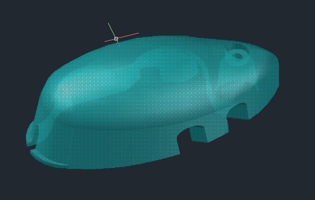

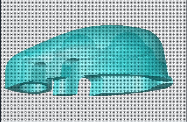

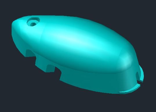

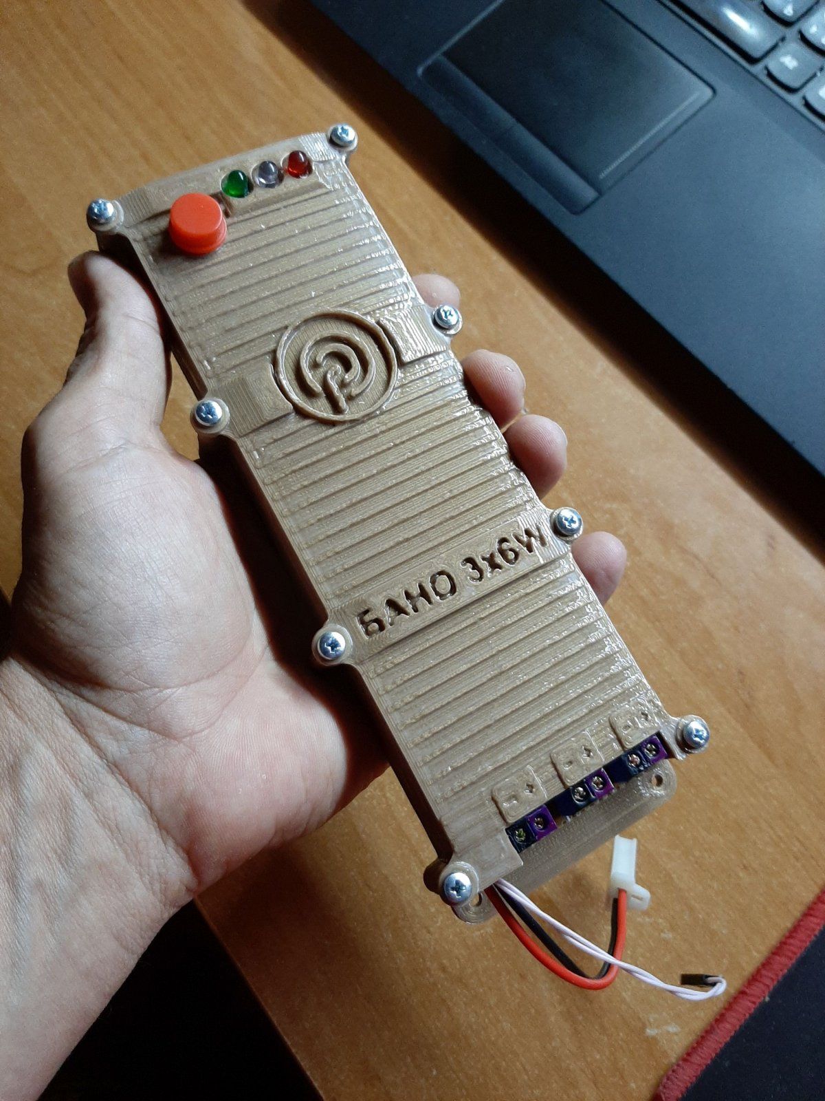

Немного о процессе работы над БАНО.

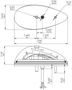

Форму основания подогнал под размеры и форму "стандартного" советского габаритного фонарика БАНО, чтобы становилось почти как родное.
"Зализал" всю аэродинамику, сделал охлаждение так, как старшие товарищи посоветовали.
Ну и по ходу дела (катался по ангарам и аэродромам в эти дни), пособирал пожелания и замечания.... воплощаю 🙂

Если кому нужно, вот код для контроллера этого БАНО.
Комментарии не вписывал, код простой, потому и так должен быть понятен.
В качестве ключей использовал N-канальные MOSFET транзисторы. N-канальные потому, что датчики тока стоят на минусовой шине. Нигде в контроллере не пришлось ставить радиаторы, и даже вентиляционные отверстия не понадобились.
Было пожелание обойтись минимумом проводов при разводке по самолету - так и сделано.
Для программирования режимов сначала думал сделать приложение на Андроид, и дальше через Блютуз... Но, вникнув в тему, обнаружил, что там нечего программировать по режимам, и никто этим пользоваться не станет. Поэтому поставил кнопочку с циклическим выбором предустановленных последовательностей "мигания".

Поэтому фонарики будут переосмыслены по дизайну (подтянем их по внешнему виду к буржуйским фонарикам, тем, которые по 600-800 "американских енотиков" за один фонарик).
Модельку спроектировал такую (это будет из оптически прозрачной смолы отливаться, возможно, с капелькой соответствующего красителя):
"Пяточку" с крепежами буду или печатать, или тоже лить - по ходу дела станет понятным.
В общем, основная форма - большая прозрачная "капелька" + небольшая непрозрачная основа внизу.

После длительных консультация с технологами по всяким литьевым полимерам (ибо термопластавтомат пока не рассматриваю), выбор пал на полиуретан. Как на самый долговечный и прочный материал из списка. Из него, кстати, молотки делают, которыми даже гвозди забивать получается. Но механическая прочность - не основное. Главное - самая высокая стойкость к ультрафиолету и разной нашей "химии". Все полиэфиры, эпоксиды и акрилы отчетливо проигрывают по совокупности свойств.
По литью полиуретана есть нюансы, конечно - приходится использовать разделительный состав, чтобы формы хватило на отливку более пары десятков изделий.
И материал до полной полимеризации крайне чувствителен к любой влаге - начинает просто пузыриться, типа как монтажная пена. И это необратимо. То есть, даже дышать в сторону материала не рекомендуется.
С формой пришлось долго повозиться. Но никуда не денешься. Главное, что сделано.
На фото цвета немного неправильные. Особенно зеленый - в реальности он именно зеленый, очень красивый, а не вот такой непонятный. На отливках еще разделительный состав виден - он потом убирается полировальным кругом.
"Белый" хвостовой фонарик чуток тонировал в черную "дымку" (примерно 1/3 капли черного красителя). Мне так больше нравится, чем тупо прозрачный. На рабочую эффективность не влияет.
