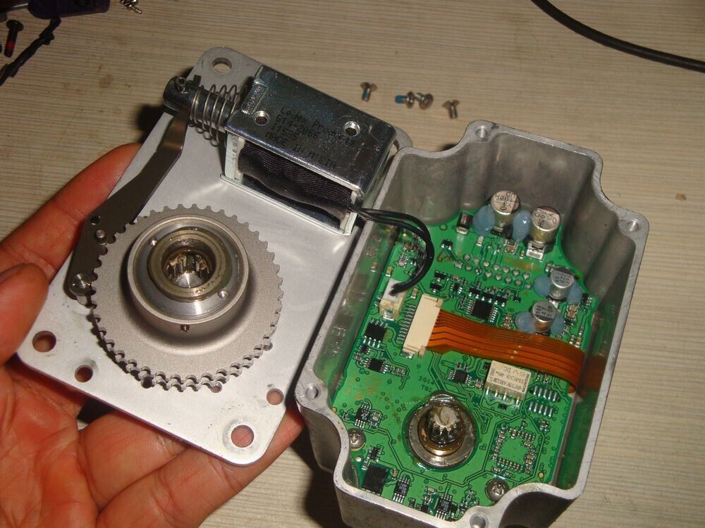

у меня вопрос,как быстро разъединить серву и управление чтоб перейти на ручное?
Нормально разомкнутая электромагнитная щеколда (Magnetic Latching). Есть ток - работает, нет тока не работает (отключение тумблером, кнопкой). Дернул сильно РУС - ток потребления электромотора превысил пороговое значение, схема отключает питание щеколды - серва разъединяется, пока не будет снова нажата кнопка АР.
На фото сертифицированная гарминовская серва
у нее есть какой то артикул? датчик порогового значения находится в ней или отдельно?
Дурную мыслю подкину,, на электрошуруповертах ограничитель усилия есть, легко выставить нужно усилие, чтобы можно было руками пересилить
B14-2066 - электромагнитная щеколда фирмы Ledex
Нет, Датчик тока на плате перед гибким шлейфом, который питает безколлекторный мотор на постоянных магнитах BLDC. Датчик подает сигнал контроллеру, который вырубает питание щеколды и мотора оптопарой - бело-молочный квадрат рядом со шлейфом.

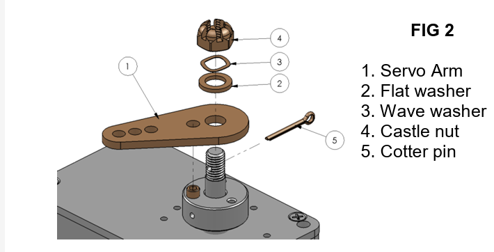

Нахрена? У меня с 1952 года стоЯт сервы на управлении. Прекрасно тягаются вместе с остальным. Да и на куче других самолетов я видел как машинки крутятся руками. Чуть туже управление да и всё. всё спокойно пересиливается. Не надо ничего выдумывать. Делать надо как у нормальных людей.
а есть возможность показать как это выглядит?
А на что там смотреть?
Вот типичная машинка от дайнон. На барабане закрепляется трос. Барабан крутится, одна половина троса наматывается, другая разматывается. Концы троса просто прикрепляются к проводке троса управления. Барабан хитрый. ;-) У него снизу пластиковое кольцо, которым он опирается на шайбу со шпонкой, которая, в свою очередь, опирается на свободновращающуюся шайбу. Затягиванием гайки регулируем степень "фрикционности" данного механизма. Чтобы оно тросы таскало, но мы его руками пересиливали.

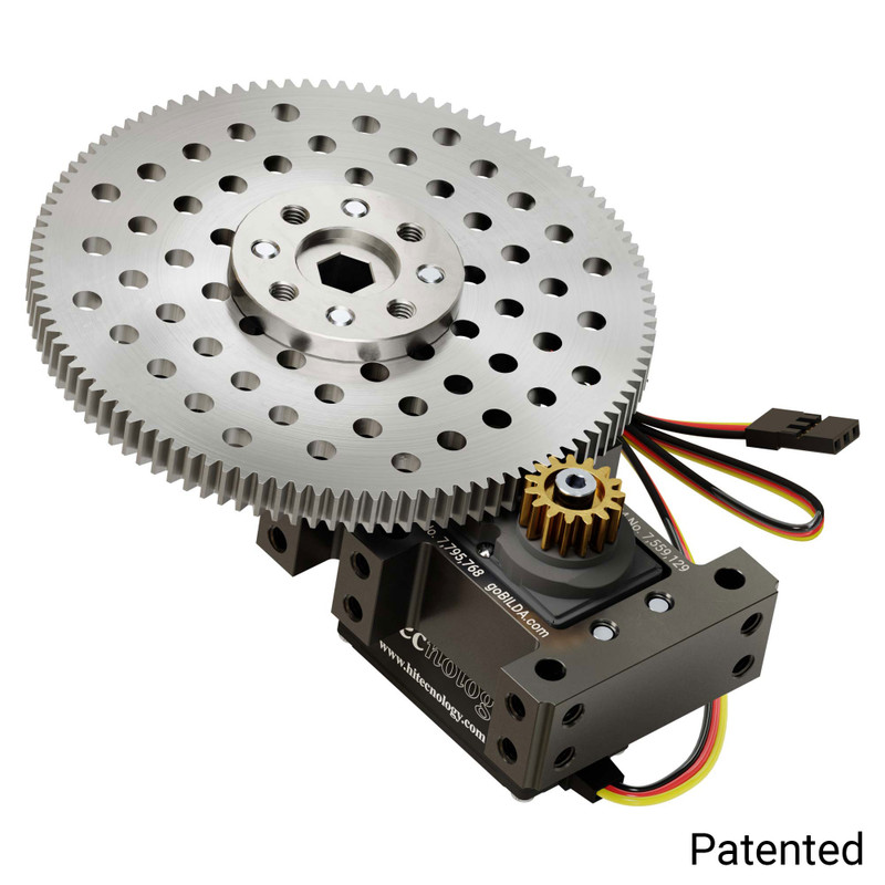

Серва представляет из себя шаговый мотор с Close Loop датчиком (ниодимовый магнит типа таблетка на валу и абсолютный энкодер типа MT5201)
Коробка с шестернями- чей-то OEM применяющийся сейчас у
Dynon
Kanardia
GRT
BendixKing
TRIG
MGL
и многие другие о которых уже никто и не слышал.
Впервые конструкция была применена на автопилотах техасского ковбоя TRUTRAK, которого потом поглотил BendixKing, который потом забрал Honeywell )))
Внутри там примерно такое:
