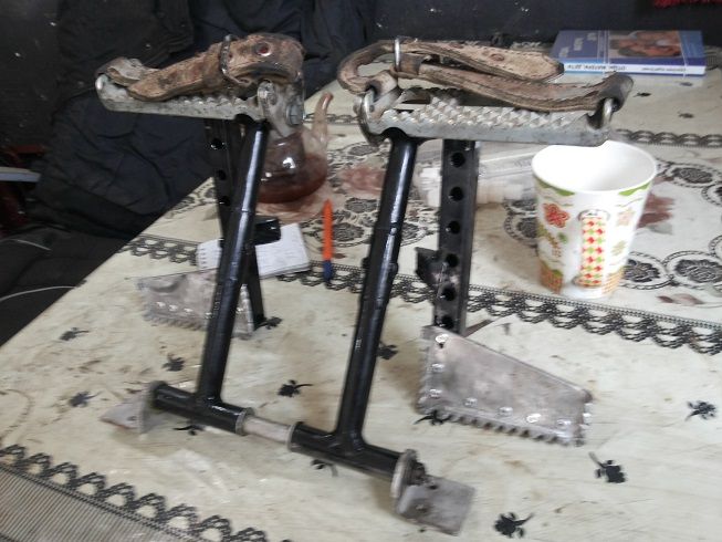

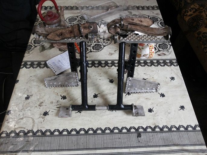

вот педали с раздельным тормозом зделал

Камиль,варить её желательно ТИГом а не"надворной сваркой" для хозяйства..-и обработка шва потом кислотной мастикой -он чистый и белый тогда...
Я все это у Вовки Маугли видел в мастерской когда то в Лобне-там ребята руку набили-ну очень замечательно у них все смотрелось..я и сам попробовал-как паяльником -и красиво и чисто...
Ваще нержа и рамы из её -очень трудозатратное дело...и не дешовое.. 😉
Смотрится она канешш ну просто заЧОТно! 😱 😎 😎

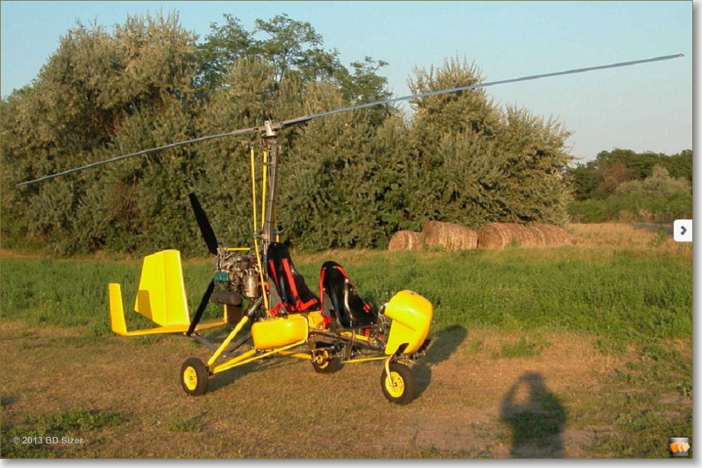

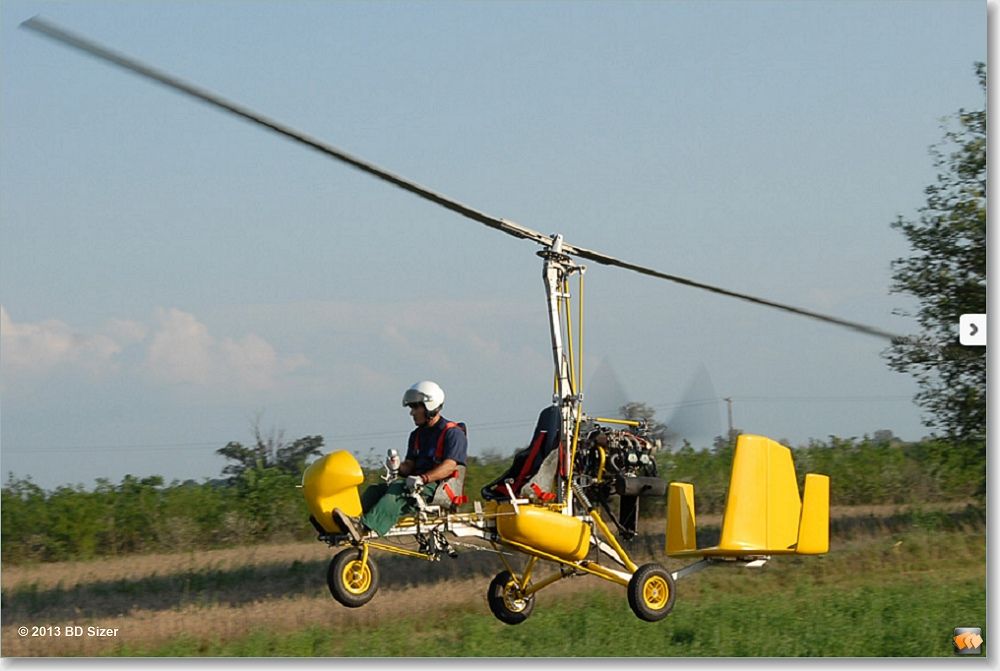

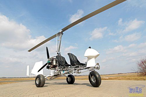

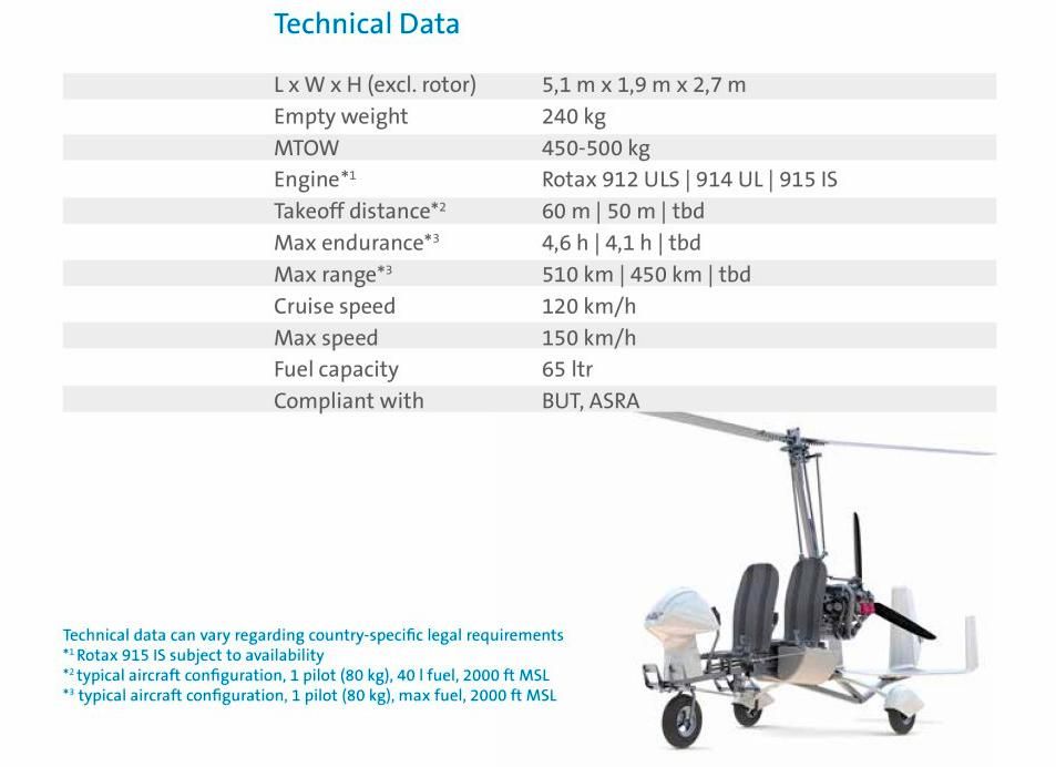

ещё фоток этого автожира пожалуйста ! Если есть.
Этого шоле??? 😱

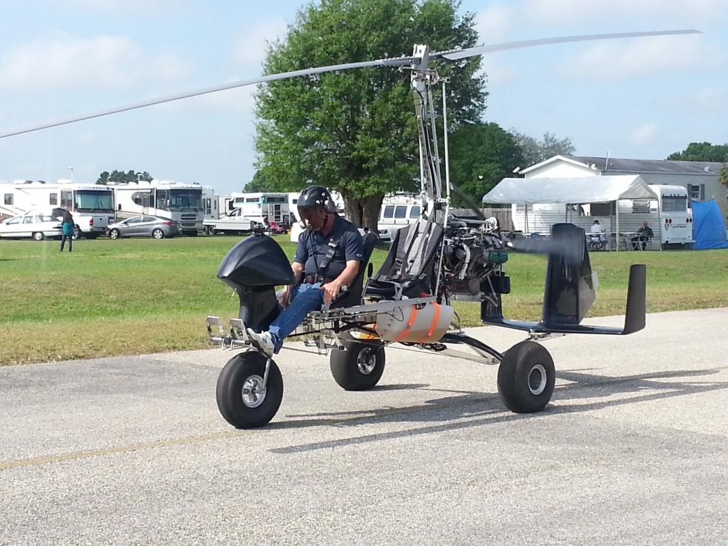

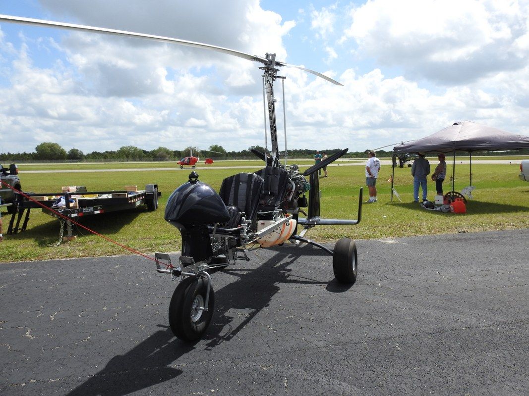

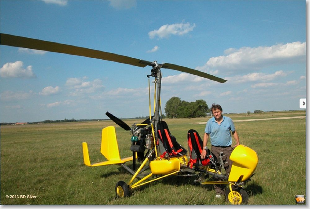

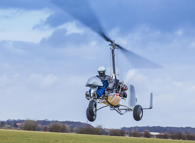

Аля "Голожопый Фердинанд" ,эти фото из нашей родины чьи они я не знаю..по мне так для меня самый вариант это такой ,если бы я решил двушку делать.Очень нравится такая концепция..ничего лишнего..

Толик ! Огромные шины ведут к огромному воздушному сопротивлению !  :IMHO Помниш наш полет на БичКрафте , как перед посадкой он сначала выпустил закрылки , но это было не так ощутимо , а затем выпустил шасси - и как удар произошел , я сидел спереди и смотрел на прибор УС , скорость резко упала у самалета на 30 км/ч.!
Спасибо! Хороша машина,но деньжищ стоит ...ужжос  😱
Её собрать -ваще не вопрос!! :IMHO
Мотор только дорогой ~800-900 т\руп остальное -можно самому.
Ну и колеса "Тундара"-дорогие. 😉

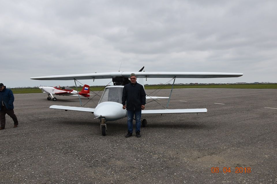

Был вчера в махачкале , Камиль приобрёл себе авиатику и рассекает по полной!
