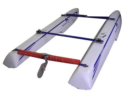

Дополнительный балон ухудшит аэродинамику. Попробую переговорить с самарцами о возможности увеличения объема поплавка, непример увеличением длины. На фото изготовленные Самарой для тяжолого дельтика.
И вот самарцы мне ответили:
"Здравствуйте, Владимир!
У нас есть опыт переделки наших дельталетных поплавков под самолет с увеличением водоизмещения и изменением положения центрального редана. Дня через 3-4 с Вами свяжется наш гл. инженер Олег Ермаков для обсуждения
технической стороны вопроса.
С уважением, Алексей." 🙂
Так что не так все безнадежно. У меня и таких как я появился реальный шанс летать с воды.  :IMHO
...К поплавкам я Самарским досих пор не равнодушен. Ну такие они хорошенькие...
Вот только поплавки на фотке это не самарские... по крайней мере не Авиаспектровские...
Вот Авиаспектровские поплавки (лючков и воздушных килей нет):
Ребята(Авиаспектр) 🙁, прошу прщения, фото не то повесил, с первого взгляда похож, а на кили внимания на фотке не обратил.
Фото было взято из водоплавующих, с ветки поплавки на дельтолет. Жду от вас (Авиаспектр) обещаного через 3-4 дня предложения по укрупненным поплавкам. Покажите их на данной ветке. [smiley=vrolijk_1.gif]

[quote
author=786F70786A697C726D6B376B6C190 link=1273299025/78#78 date=1276090999]
[/quote]
   А почему, кстати, у этих поплавков нет лючков.? Как вы делаете инспекцию отсеков и через что отсасываете воду, включая конденсат из них.? 🙂
