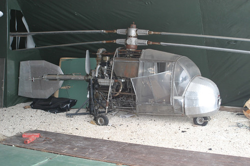

Автожир соосной схемы
он соосный, два двухлопастных.просто вращение обоих роторов в одну и ту же сторону.а у соосных вертолетов - в противоположные.
На приведённой фотке ротор не соосный, это обыкновенный 4-х лопастной. И при таком расстоянии сближения, о соосном роторе говорить не стоит, т.к. он порубит сам себя своими же лопастями - они в полёте тупо встретятся...
Посмотрите на расстояние между роторами соосных вертолётов, и у вас пропадут сомнения по этому поводу.
я добился максимального сближения плоскостей вращения двух ,двухлопостных ротора
Cдается мне, что вы в пустую потратили время на эту разработку. Лопасти имеют свойство изгибаться под воздействием различных сил в полёте, и если у вас не 4-х лопастной ротор, а "максимально" сближенные 2-х лопастные роторы, то они будут махать лопастями, и в момент совершения махов, они будут рубить все что попадается на пути.
А теперь вопрос - Каким образом вы исключаете возможность удара лопастей одного ротора об другой, если учесть что каждый из роторов живёт своей жизнью, и они не синхронизированы? А если синхронизировать вращение двух роторов в одном направлении, то это автоматически становится 4-х лопастным ротором, но уж никак не соосным.
Понятие "соосный", обычно применяют к двум роторам вращающимся в разных направлениях, и они должны быть разнесены на безопасное расстояние, иначе полёт будет недолгий, но наверное зрелищный.

Я как запостной вариант делаю четырех лопостную головку своей конструкции и когда сделаю то опублекую!Почему своей-могу ответить я добился максимального сближения плоскостей вращения двух ,двухлопостных ротора .
Макс, ответьте пожалуйста на заданный ранее вопрос по конструкции:
Каково расстояние сближения в Вашей конструкции?
Нашел фото любительского автожира:
Здесь пишут, автор Konrad Mock.
http://swag-trip-logs.blogspot.ru/2010/03/140310-freidrichshafen.html
Но другой информации нет. Кому-нибудь попадалась?

Конечно если это АЖ, но что то мне кажется, что это вертолет.
А толкающий воздушный винт маршевый на хвостовой балке вертолёту зачем?
Он нужен для дополительной пропульсивной тяги, которую уже не может обеспечить НВ без достаточно большого отклонения ручки вперед - т.е. махового движения лопастей
У Сикорского - не автожир, а вертолет соосной схемы
Как считаете, почему лопасти соосных винтов у этого аппарата не имеют геометрическую крутку?
На этом видео ( http://www.youtube.com/watch?v=mLKyuwLZnbE )
на 2м18 сек чётко это видно.
Вообще-то видно, что имеют. Не очень заметно, блестит. Просто в данный момент хорда на конце перпенд валу или паралл пл-ти втулки. А сечения в комле имеют больший угол. Без крутки быть не должно...

По задним кромкам видно небольшую крутку. Или надо у Сикорского "теорию" лопасти запросить-🙂))))) Там где-то в отделах при генеральном конструкторе теперь работает бывший начальник бригады перспективного проектирования из КБ Миля тов. Коган А.В. -🙂))))))))))))))))))))))
Втулка жесткая. Винты сооные, чтобы шарниры были не нужны. Кренящие моменты от винтов примерно взаимоуравновешиваются, разница компенсируется управлением. нет шарниров, гнуться только лопасти (эквивалентный шарнир)- маховое движение невелико, можно сблизить винты
