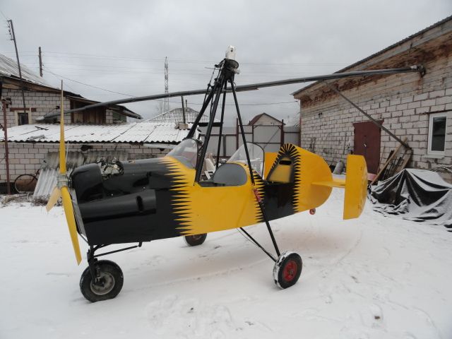

Продам автожир .
Двигатель СУДЗУКА-800 .карбюраторная .
Редуктор  от РОТАКСа тип С . 3.47.
Ротор 27 футов.
Автожир облетан этой осенью. Правда налет не большой  около 20 мин.
Видео еще до покраски и обвеса.

вес пустого - 240кг.
скорость крейсерская - 120 км\ч
Высчитывали примерный расход - получилось около 15- 17 литров

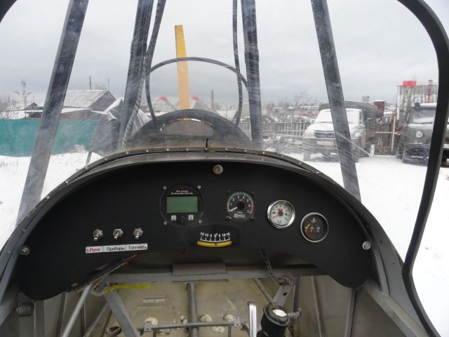

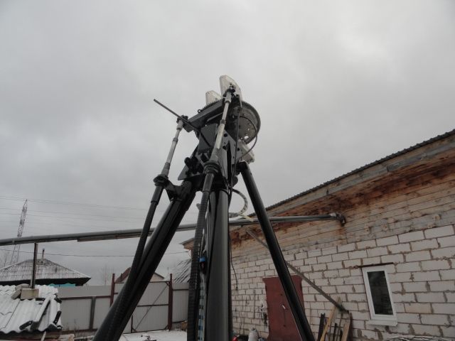

Раскрутка  эл. стартер. крутит 125 об.
Управление по тангажу и кренам  ПУШ-ПУЛами . Полное отсутствие вибрации.
Цена - 600т.р.
Андрей , по ходу ПУШ-ПУЛы , это теже боудены , тока в левой руке , тока по больше я правильно понял , а жир красавец , в стиле БИЛАЙН .
Скажите, из какого материала изготовлен фюзеляж автожра?
