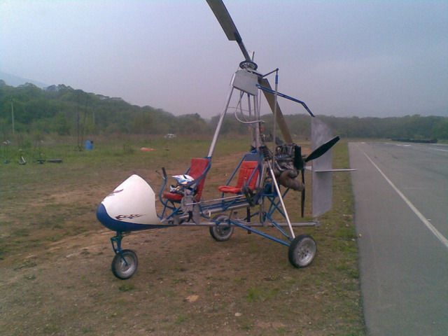

Дислоцируется в приморье. Удалось полетать пассажиром в эту субботу. Аппарат ребята делали сами. Двига ротакс-582. Аппарат очень впечатлил.

Аппарат сочинил и построил во Владивостоке Юра Тиссен - опытный пилот и механик по разным легким летадлам.
Аппарат очень легкий, что было вынужденно - с 582-м Ротаксом на двоих на АЖ особо не разлетаешься. Что, в общем, заметно. В одиночку аппарат летает красиво (я только на видео его видел, зато видео много), вдвоем тяжеловато.

А у пассажира ручки управления не предусмотрено как таковой? Стало быть аппарат только для катания? Интересно, почему? Из соображения экономии веса, или же чтоб всякие разные за ручку руками не хватались?
Ручка на заднем месте имеется. Она съёмная, как вы выразидись, чтобы пассажиры не хватались.
