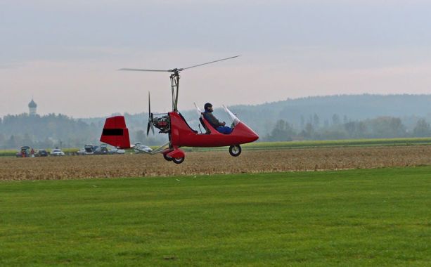

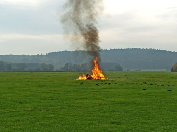

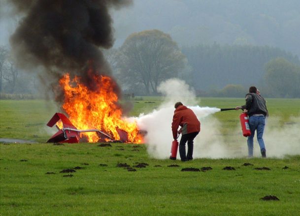

Наткнулся на интересный репорт (правда на французском) http://www.bea.aero/docspa/2008/31-k080607/pdf/31-k080607.pdf

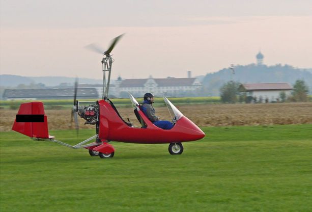

Авария МТО в 2008 во Франции – из за разгрузки ротора и раскачиваний, отрубило часть хвоста и автожир потерял управляемость и стабильность, рухнул, пилот погиб....

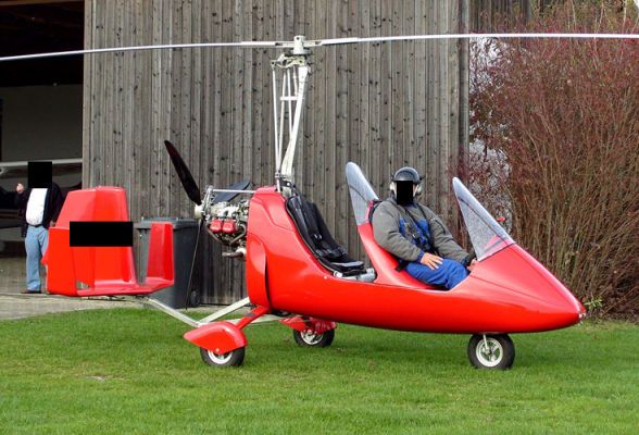

Не зря на МТО Спорте мачту вперед сместили но поднять ее поленились (или скорее всего не додумались) - как результат, хвост под прицелом ротора так и остается...
Интересно как с Калидусами ситуация – додумались ли создатели трайков обеспечить защиту хвосту от ротора ?

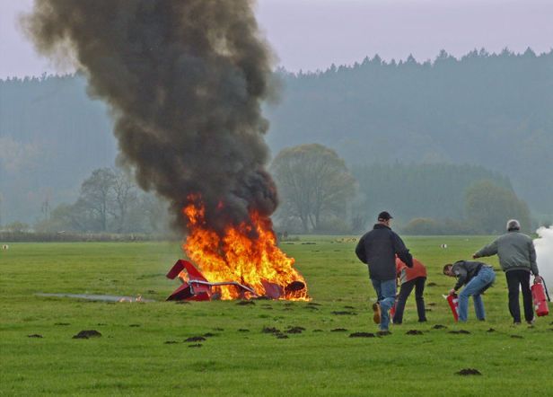

это тоже был Ротакс в 2008
репорт об Аварии тут - http://www.bfu-web.de/cln_016/nn_223970/DE/Publikationen/Untersuchungsberichte/2008/Bericht__08__3X162__AutoGiro__Thannhausen,templateId=raw,property=publicationFile.pdf/Bericht_08_3X162_AutoGiro_Thannhausen.pdf
В Германии две зарегистрировано
http://www.bfu-web.de/cln_016/nn_223970/DE/Publikationen/Untersuchungsberichte/2009/Bericht__09__3X062__AutoGiro__Pirmasens,templateId=raw,property=publicationFile.pdf/Bericht_09_3X062_AutoGiro_Pirmasens.pdf
из списка
http://www.bfu-web.de/cln_016/nn_223648/DE/Publikationen/Untersuchungsberichte/untersuchungsberichte__node.html?__nnn=true

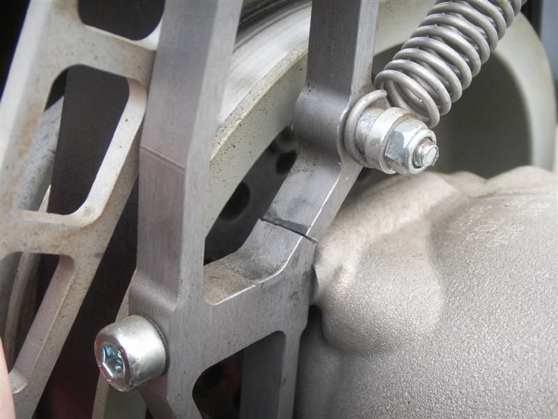

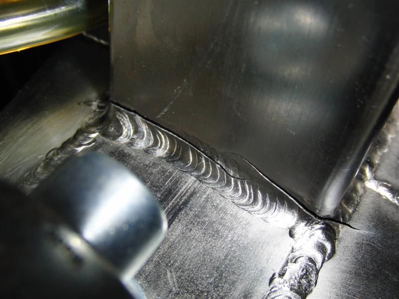

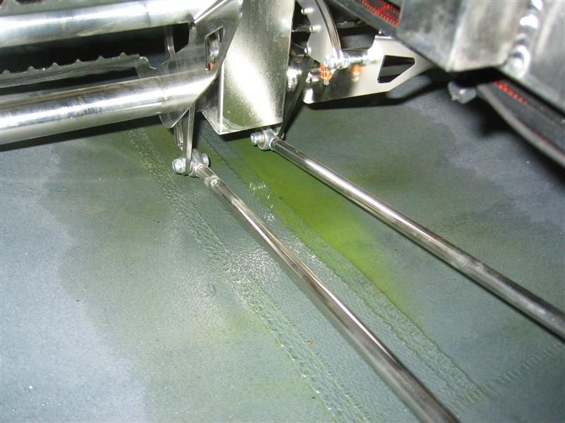

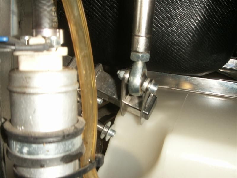

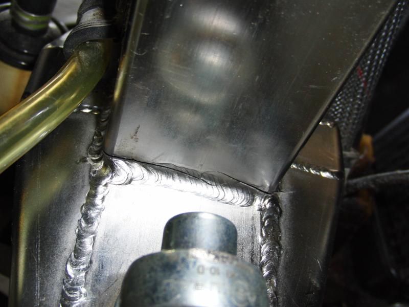

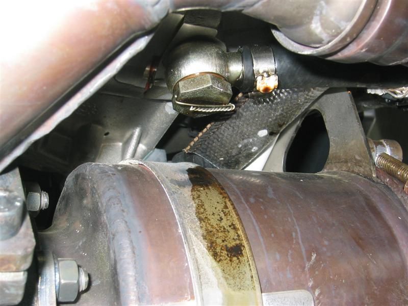

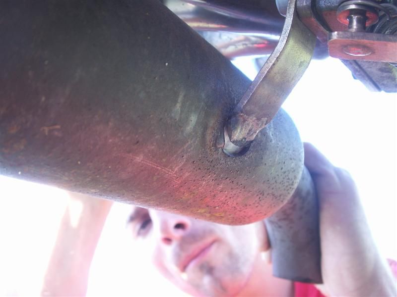

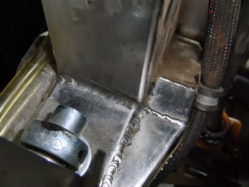

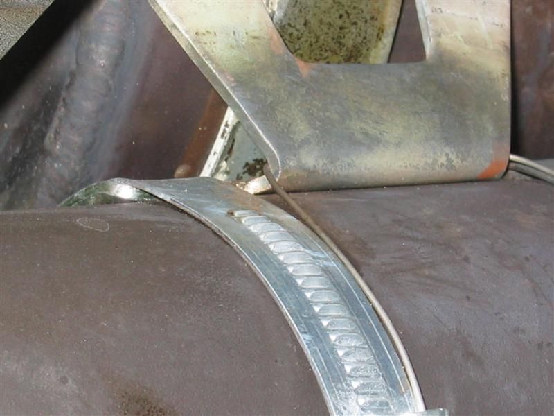

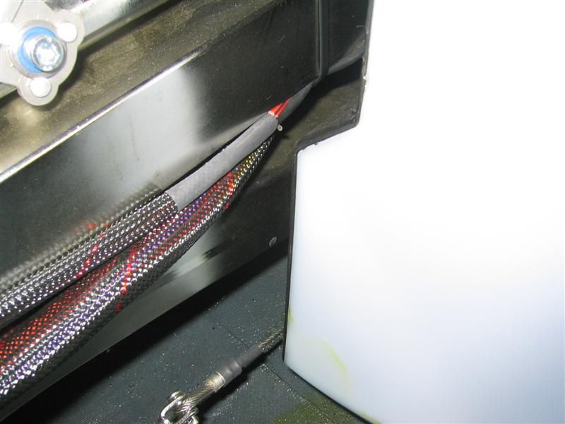

поскольку в Автожирном разделе невозможно опубликовать (Акробат все трет) то публикую тут известные бяки МТО шных аппаратов
- утечка топлива (штуцер в баке пропускает)
- поломка рамы в корне (трещины)
- гайка самопроизвольно откручивается в качалке
- поломки в креплении раскрутки
- глушитель приварен не качественно
- заглушки лопастей ули улетают или деформируются
    71,3 КБ · Просмотры: 178
    68 КБ · Просмотры: 168
    51,2 КБ · Просмотры: 186
    58,1 КБ · Просмотры: 174
    56,9 КБ · Просмотры: 173
    62,1 КБ · Просмотры: 181
    53,5 КБ · Просмотры: 168
    21,1 КБ · Просмотры: 163
    19,6 КБ · Просмотры: 160
    66,7 КБ · Просмотры: 163
    43,4 КБ · Просмотры: 182
    58,5 КБ · Просмотры: 161
в общем товарищи эксплуатанты обращайте внимание
Какой % процент неисправностей?
Есть статистика?
к сожелению нету...
рама и баки - в множественных случаях, остальное в единичных
бюлетни по некоторым бякам (например бакам и 1500 часов до замены рамы) уже выпущены
некоторые под давлением немецкой организации по контролю полетов и сертификации (так как Автожиро ГМБХ не реагировали, пришлось обращатся выше...)
Раз нет статистики....
в этом случае можно понимать так- у любой машины бывают неисправности, которые могут быть вызваны различными причинами (от жесткой посадки до ....)
Что-то ломается чаще...
Просто при эксплуатации надо обращать на определенные моменты внимание.
PS Мерседесы и БМВ тоже немецкие машины ,и таких фото с неисправностями могу набрать множество,но это не позволяет говорить о них как о плохих. :IMHO

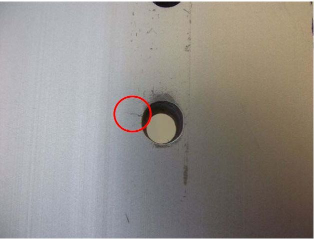

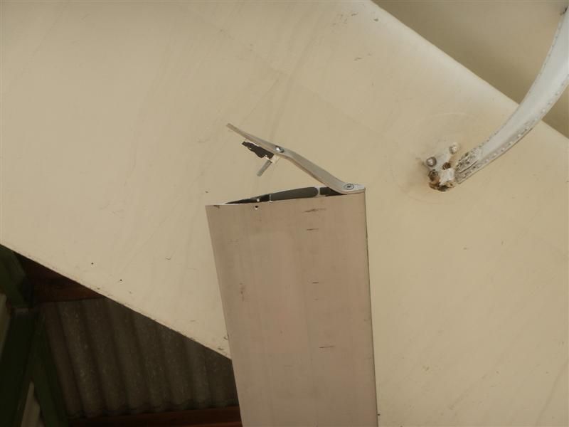

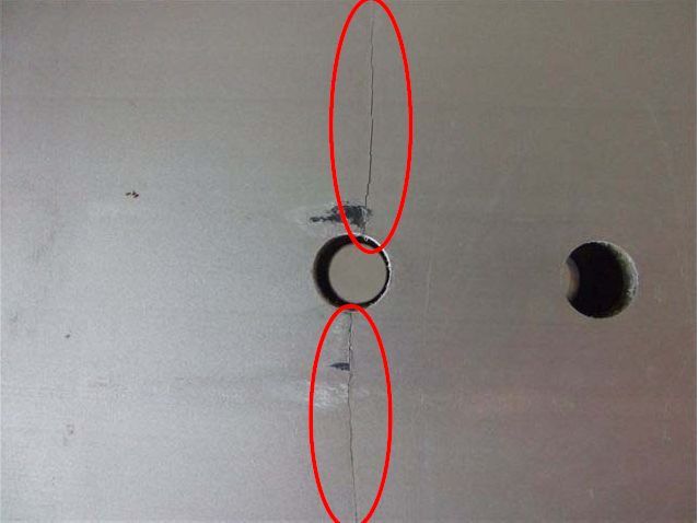

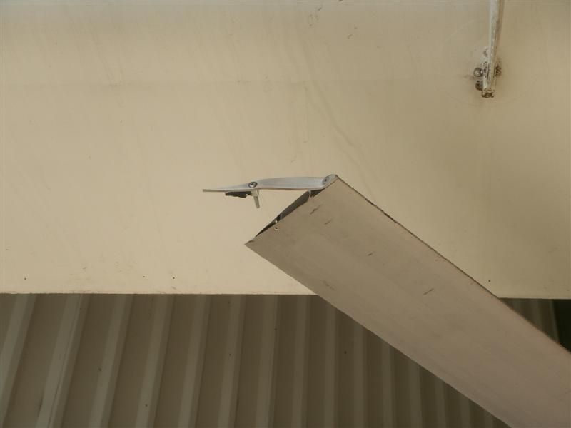

наткнулся на новую бяку на МТО 03, МТО Спорт (и возможно Калидус ? пока нет статистики рано чтото говорить....)
похоже трещат лопасти у корня http://www.caa.co.uk/docs/33/20100917MPD2010008.pdf
согласно бюлетню - у всех типов лопастей и у старых (Долеака) и у новых (германских)  проблемы
темо горячо обсуждается на ротарифоруме http://www.rotaryforum.com/forum/showthread.php?t=27399&page=1
инспектируйте внимательно лопасти перед каждым вылетом !
    29,5 КБ · Просмотры: 159
    28,7 КБ · Просмотры: 168
