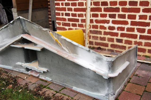

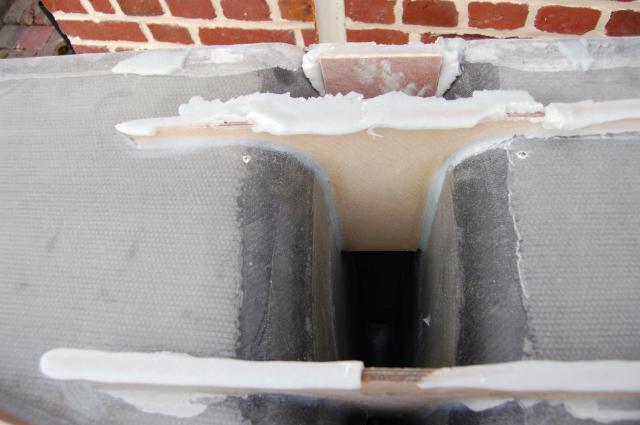

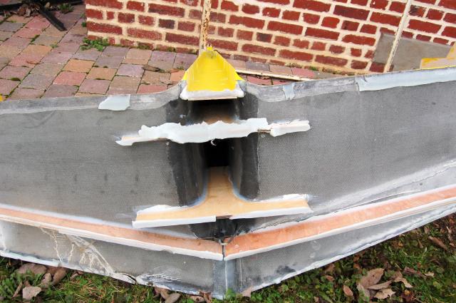

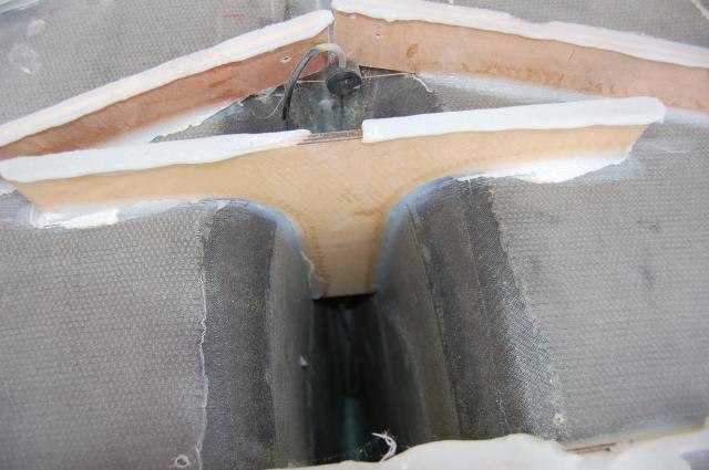

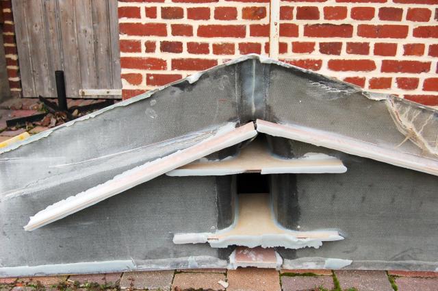

лонжерон - фанерка
    33,2 КБ · Просмотры: 185
    53,1 КБ · Просмотры: 190
    27,6 КБ · Просмотры: 195

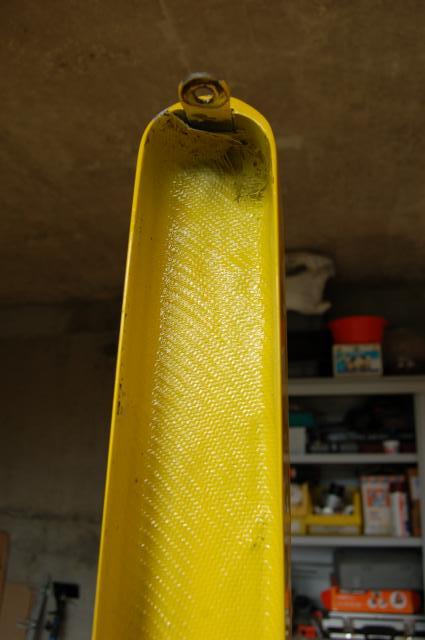

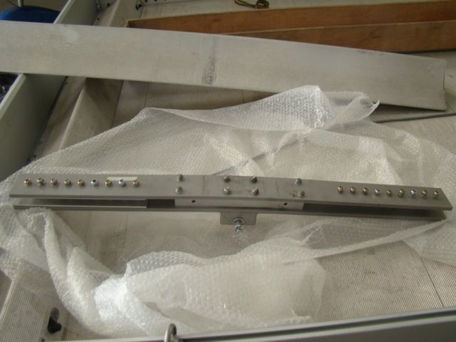

лонжерон сидит на кашице (смола+хлопья) или силиконе (!) не понятно по фото
и шайбы крепления хвоста просто затоплены в шкорлупу
как Вам "германское качество" за 50000 европейских $$$   ?!?  :STUPID
    55,3 КБ · Просмотры: 177
    35,4 КБ · Просмотры: 190
    55,2 КБ · Просмотры: 188
лонжерон - фанерка
Это не лонжерон, а стенка лонжерона,  образованного сендвич панелями верхней и нижней обшивки.
как Вы ЭТО не называй - оно мне не нравится  😡
😉 там сендвича как такового нет - 4мм это сендвич...ну ладно сендвич, только тооооооненький  😉
ну...горе не беда ГУДВИН13 - будут в отечестве хвосты и качества получше (надеюсь  😉 )

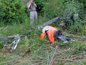

МТО упал во франции - после падения начал дыметь, но сын хозяйки двора залил его водой...
пилот 66 ти летний вроде как жив остался

упал во франции
=эффект весенней эйфории=размечтался,забыл что не птица и захотел сесть на дерево...
\мне пару раз такое случалось на дельтаплане,но поломок не
было.всё-таки дельта ближе птице чем винтокрыл!\

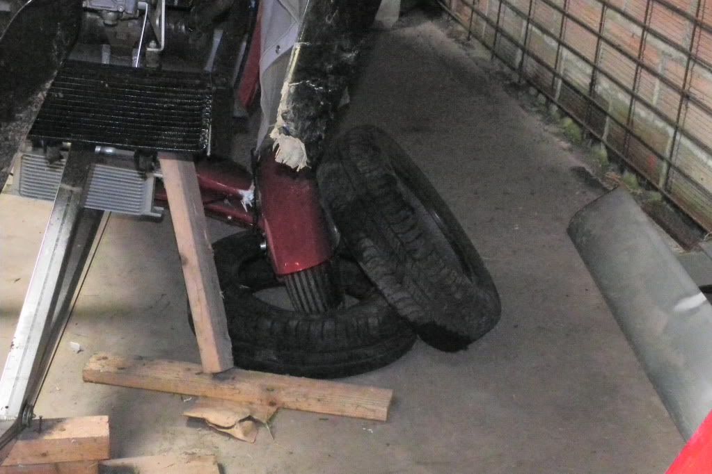

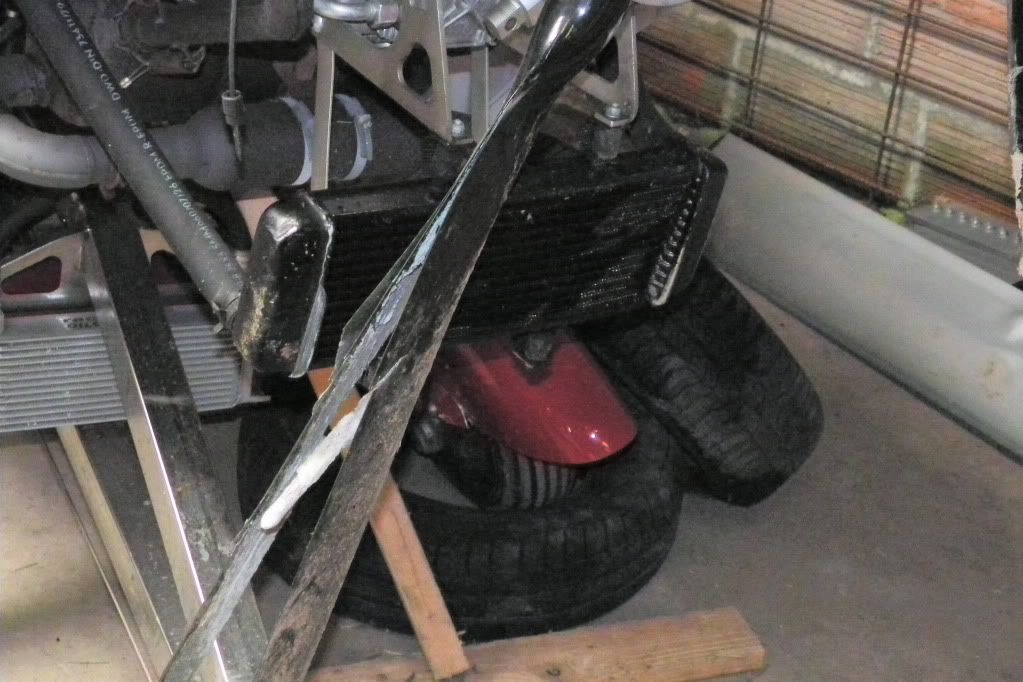

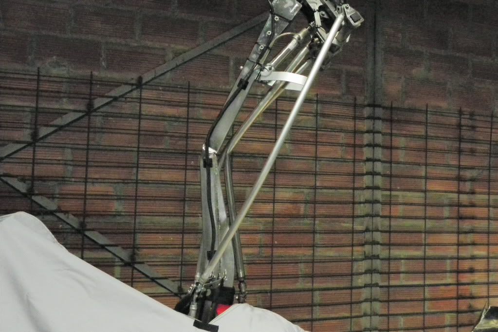

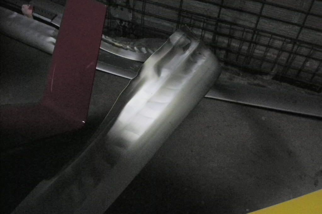

вот фото аппарата после аварии
    107 КБ · Просмотры: 164
    91,9 КБ · Просмотры: 192
    100 КБ · Просмотры: 187
и
    94,3 КБ · Просмотры: 187
    83,7 КБ · Просмотры: 193
    76,7 КБ · Просмотры: 180

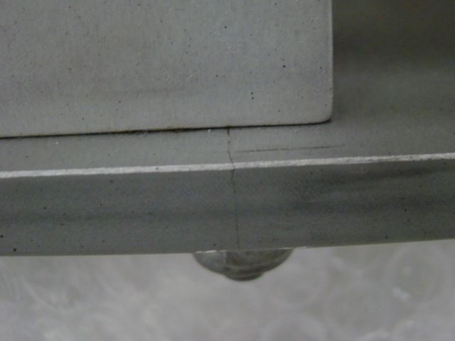

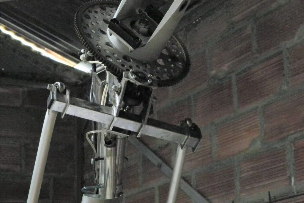

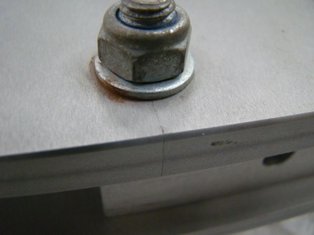

еще одна бяка вылезла на хабаре...после 500 часов налета появилась трещина
    37,8 КБ · Просмотры: 190
    26,8 КБ · Просмотры: 194
    20,3 КБ · Просмотры: 185

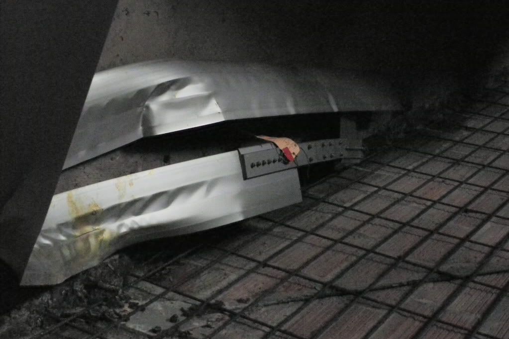

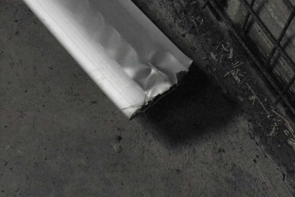

Но. машина  краш тестах -после бетонной стены выгледит  не лутьше .
